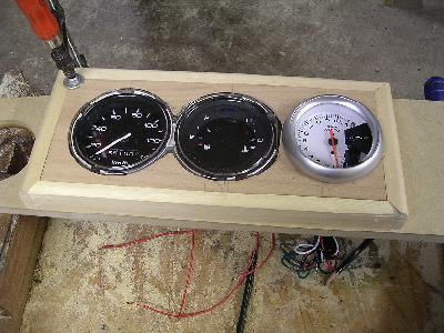

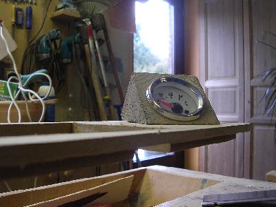

    Amaturenbrett Eigenbau.
    Leute es ist so weit

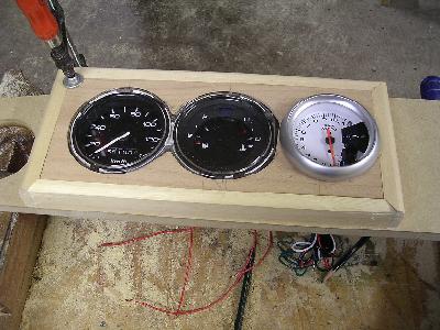

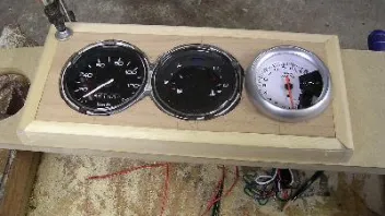

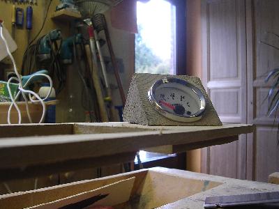

    Seit Gestern arbeite ich an meinem Amaturenbrett, ich werd auch eine kleine Anleitung schreiben wie bei meinen LED Tacho Umbau nur werden diesesmal nicht so viele Bilder dabei sein, da ich es versäumt habe sämtliche Arbeitsgänge zu knipsen
    Ausserdeem möchte ich dass es ein Unikat bleibt *malegoistischsein* nehmt mir das bitte nicht übel aber jeder der einmal ein Amaturenbrett gebaut hat weis wieviel arbeit drin steck. Leider kann ich nur Vor-und Nachmittags am Brett arbeiten da ich alles in einem Schreineralteier baue, wo ich auch noch viele Tips von einem pensionierten Schreiner bekomme.
    Das Amaturenbrett wird nachdem alle Amaturenhalterungen monitiert sind noch mir GFK überzogen und lackiert, bis jetzt habe ich noch nie mit GFK gearbeitet und hoffe das Ergebniss kann sich später zeigen lassen.
    Hier schon mal ein paar Bilder.
    Gruss
    Sven

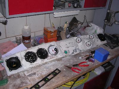

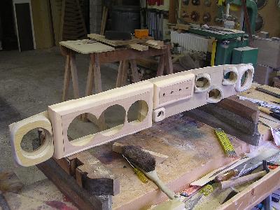

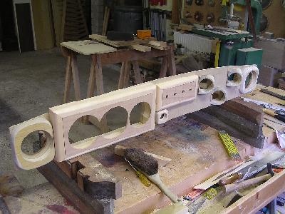

    So dass habe ich Heute gebaut, das Brett wurde schon mit den ersten Lagen GFK beschichtet, hab aber leider noch keine Fotos gemacht.
    Wenn ich keine MDF Platte als Grundplatte verwendet hätte, würde ich nur noch eine Holtzlasur auftragen, und es so sein lassen :)

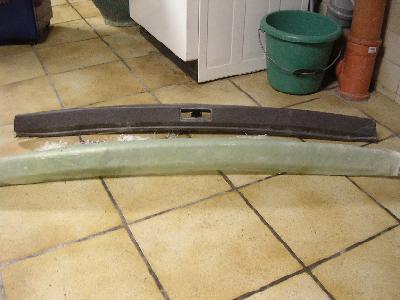

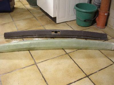

    Hey Sven,
    da bist du ja schon ganz schön weit gekommen!

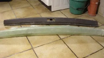

    Wie hast Du die "Wölbung" vom Brett hinbekommen? Das Originale ist doch etwas nach Hinten gebogen um zu passen?!
    Gruß,
    Dennis
  5. #5
    Um die Wölbung zu bekommen habe ich das obere Teil wo der Aschenbescher drine ist, abgebaut und dann aufs Brett aufgezeichnet.
    Habs am Anfang mit einem Karton versucht aber das hat nicht so richtig geklapt.
  6. Prost Neujahr erstmal... hast das Blechstück komplett verwendet... wir ham es gekürzt und mit einlaminiert wegen der Aufnahmen für die Lüftungsauslässe... leider war das dann ein ziemlicher kuddelmuddel weil wir mit den Armaturen zu dicht an der Spritzwabd waren...

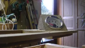

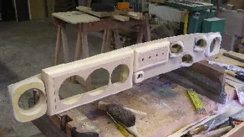

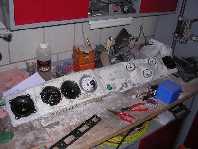

    So nach vielen Arbeitsstunden neigt sich mein Projekt Amaturenbrett dem Ende. Noch ein paar Ausbesserungsarbeiten und dann geht es ab in die Spritzkabine.
    Schon mal ein kleines Foto mit fast allen Instrumenten.
    Ich hoffe es passt nach all dem Aufwand auch in den Mini, das obere Teil wurde schon mit GFK nachgeformt, das untere muss noch über Nacht aushärten.
  8. sieht echt fett aus ... dann hoff ich mal für dich das es rein passt...

    das sieht ja mal spitze aus!
    bitte weiter bilder posten ^^
    die zu dir gerichteten anzeigen beim beifahrer
    sind klasse. hut ab.
