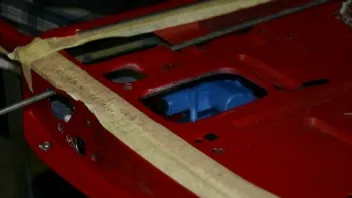

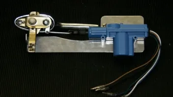

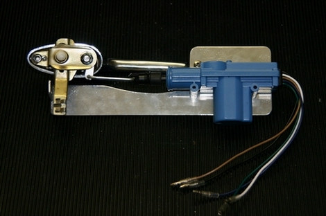

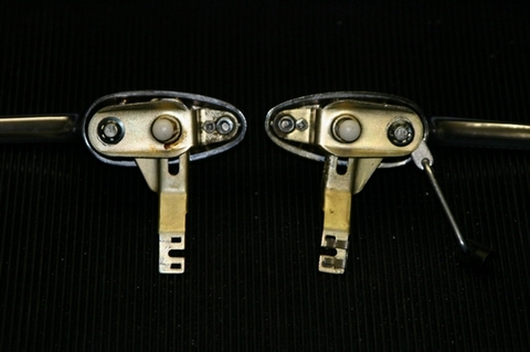

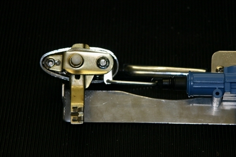

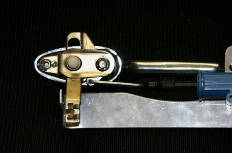

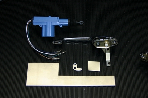

    Habe mir das lange Osterwochenende im Keller um die Ohren geschlagen und mir endlich eine ZV in meine Türen eingebaut, dabei habe ich nicht den aus meiner Sicht umständlichen Weg mit Dem Einbau des ZV-Stellmotors im unteren Bereich der Tür mit Umlenkung zum Griff beschritten sondern den ZV Stellmotor direkt auf den Türgriff wirken lassen, aber seht selbst.
    Bei Fragen stehe ich jedem gerne Rede und Antwort.
    P.S. ZV habe ich für 40 € bei ebay ersteigert + 20 € für ne Funkfernbedienung...
    Benötigtes Material/Werkzeug.
    Zentralverriegelung aus dem Zubehör (ebay)
    2 mm Alublech für die Halterungen (Schlosser oder Baumarkt)
    Bohrmaschine (wenn vorhanden eine Ständerbohrmaschine),
    Schraubenzieher,
    Schraubstock zum feilen und biegen des Halteblechs und des Umlenkhebels Gewindeschneider 3mm (Verschraubung des Umlenkhebels mit dem Mitnehmer Gewindeschneider 5mm (Verschraubung des Halteblechs für den ZV-Stellmotor),
    Feile zum abfeilen des Mitnehmers.

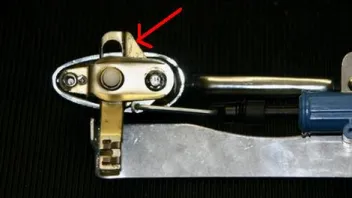

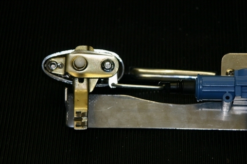

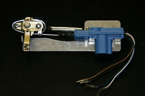

    Bild 1. ZV-Stellmotor, Tür-Griff, Halteblech für ZV-Stellmotor, Umlenkhebel der auf den Türöffner wirkt

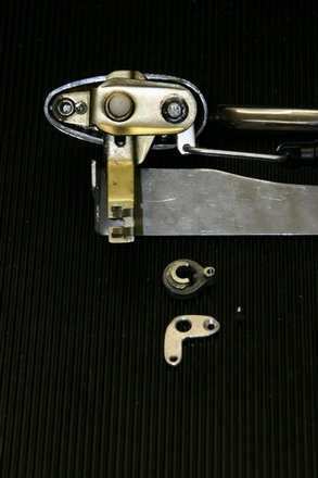

    Bild 2. Umlenkhebel und Mitnehmer im Detail (der Mitnehmer muss um die Dicke des verwendeteten Materials für den Umlenkhebel abgenommen werden)

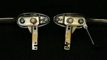

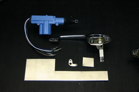

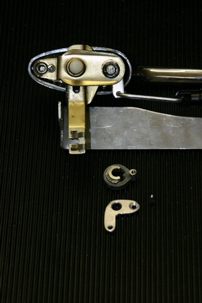

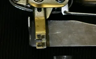

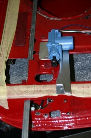

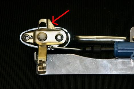

    Bild 3. Türgriff rechts mit eingebautem Mitnehmer

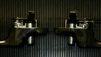

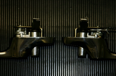

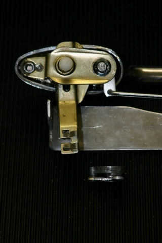

    Bild 4. Türgriff von unten

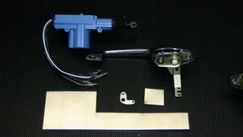

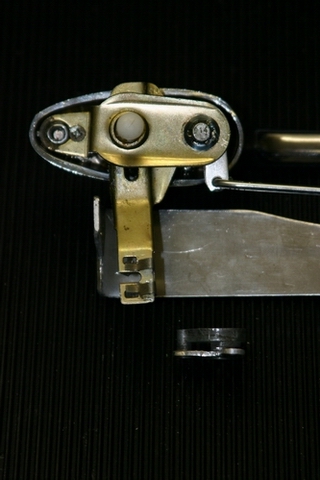

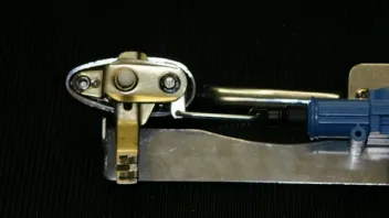

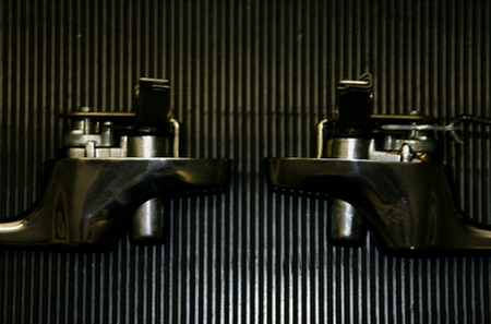

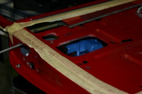

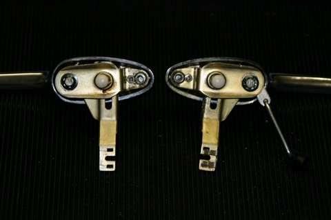

    Bild 5. ZV geöffnet im Detail

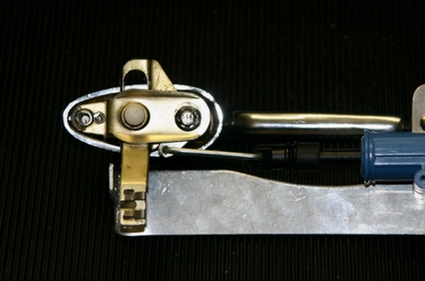

    Bild 6. ZV geschlossen im Detail

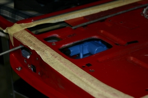

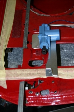

    Bild 9. Halter auf Tür (auf Höhe der späteren Einbaupostion in der Türe)
    Bild 10. Stellmotor im eingebauten Zustand.

    Super Lösung !
    Ich hab da noch nen paar Fragen, wills nach deiner Methode machen, da sie sehr schön und sauber ist.
    Ich hab heute mir das ganze Mechanikwerk mal angeguckt. Konnte nur leider den äußeren Verschlusskasten nicht öffnen (Sraubendreher vergessen ), hab mir also das Innenleben des Türgriffs noch nicht angeschaut.
    Also nun die konkrete Frage: Dein Umlenkhebel hast du mit nem Gewindeschneider bearbeitet. Aber ich hab nicht kapiert, was du da verschraubt hast. Normal ist im Türgriff ja nur ein Bolzen, der am Schließzylinder befestigt ist, und das hier (s. 1. Bild im Anhang) beim schließen, bzw. öffnen nach oben/unten schiebt. Hast du deinen Umlenkhebel nur auf die "Narbe" (also die Achse Schloss-Senkrecht zur Tür-Dings) und auf den Bolzen (s.o.) aufgesetzt, oder was hast du dazu noch verschraubt?
    Dann als 2. Frage: Wo hast du die Kabel durchgeführt? Direkt unter den Türfangbändern oder mit nem neuen Loch und Schlauch und so?
    Thanks im voraus.

    Ich mach nochmal ein Paar Detailaufnahmen der einzelnen Bauteile, auf den anderen Bilder sieht ma es nicht so deutlich, dann beschreib ich auch nochmal das ganze...

    ersteinmal Respekt für die Überlegung.
    Lange habe ich schon überlegt, wie ich meine ZV bauen soll.
    Ich hatte allerdings auch keine Lust auf die langen Stangen durch die ganze Tür die evtl anfangen zu "klappern" o.ä.
    Ich wollte dich auch wegen dem Umlengmechanismus fragen, aber das ist ja schon passiert. Allerdings wäre es gut zu wissen, ob der Weg des Motors genau stimmen muss, oder ob dieser es merkt, wenn er einen zu großen Wiederstand vorfindet ...
    Das andere wäre das Halterungsblech : hast du das einfach mit der Türhaut (also Griffschraube) und mit der (wie soll ich sagen) 'Türbox' verschraubt ?
    Denn auch hier kann ja Blech auf Blech anfangen zu klappern oder ?
    mfg
    *flix*
    //Edit : evtl wäre es gut, die groben Maße des Halterungsblechs zu erfahren (wenn es nicht zu viel Umstand macht)

    Habs drinne
    Hab die ZV nach dem Muster eingebaut und funktioniert prima.
    @k1nd`: Dem Motor ist das eigendlich schnuppe, zwar mag er es merken, da die Stellmotoren ja nicht dauernd "schieben" hat er am Ende seines Wegs vielleicht nen Widerstand aber geht dann ja auch aus. Also meines Erachtens egal.
    Du muss nur aufpassen dass der Stellmotor über die Stange im eingefahrenen Zustand beim Ausfahren den Umlenkhebel nicht nach oben, also zu Fenster drückt und somit das Schloss noch weiter "zu" macht. War zumindest bei mir anfangst so.
    Müssen du nur fest anziehen, vielleicht sonst Moosgummi drunter machen
    Und die Kabel, tja das war das größte Problem, hab sie jetzt durch die Öffnung der Türfangbänder geführt, mit Schrumpfschlauch drum und so dass die in die Öffnung beim Türschließen reingeschoben werden, geht zwar wird aber nen bisschen gequetscht, is also noch suboptimal, hat da wer noch ne Idee? Funk oder so :D
    Und ich muss noch mal sagen, entschieden die beste Lösung, zumal am Türgriff auch am meisten Platz in der Tür ist. Und der Einbau ist auch total einfach. So hätten es die Miniingenieure gemacht.
    Geändert von rowminirow (03.04.2005 um 22:31 Uhr)
