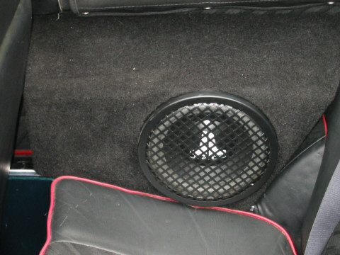

    oder eine Lösung aus England :
    http://members.aol.com/MW9195/image10.jpg
    besser diese adresse
