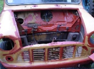

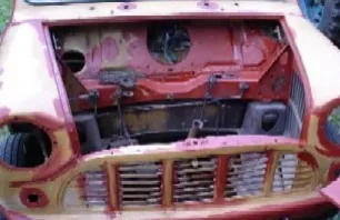

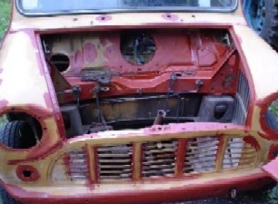

    Hallo Zusammen.
    Kann mir Jemand sagen, wo beim Van die Heizungsschläuche durch die Motorwand geführt werden?
    Die üblichen 2 Löcher im Blech ab MK2 fehlen hier .
    Siehe Bild in Anhang.
    Muss ich nun frieren
    Auch hab ich noch keinen Plan, wie die Schläuche im Innenraum verlegt werden, wenn es sich um ein rechtsgelenkten handelt.

  2. #2
    bei unserem Van wurden die schläuche durch die Öffnung für den Mitteltacho und durch die öffnung für den BKV anschluß geführt !

  4. #4
    Also doch frieren?
    Der Minischrauber, wo ich den herhab auch gesagt, gibts keine Heizung, aber dachte das sollte n Scherz sein
    Aber ich hab doch ne Heizung im Innenraum drin, zwar die gute alte schicke MK1 mit 1stufigem Cockpitschalter, aber n Wärmetauscher und 2 Schlauchanschlüsse sind da.
    Das, was der Van nicht hat sind Frischluftdüsen rechts und links.

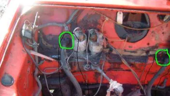

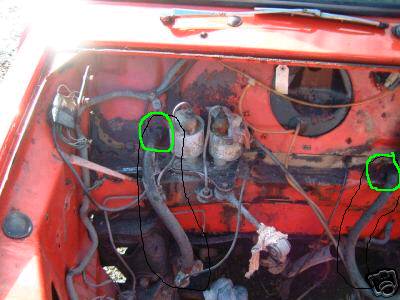

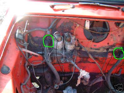

    So siehts beim Clubmann_Rechtslenker mit der Heizung aus...
    warmen Gruss ;)
    Olaf

    @olaf lampe
    danke fürs bild, hast auch noch eins davon wie die beiden schläuche innen lang liegen.

  7. #7
    ja alles die gleiche Heizung ! und so ähnlich laufen die auch beu uns im van !

  8. #8
    Zitat Zitat von Danielz
    @olaf lampe
    was hatn n clubman für ne heizung drin, selbe mini
    Nööö, hab kein weiteres Bild, dieses war auch aus ner eBay Auktion :D
    Die Heizung von meinem Clubby liegt gut verstaut auf dem Speicher, da komm ich vorerst nicht ran :(
