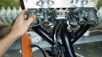

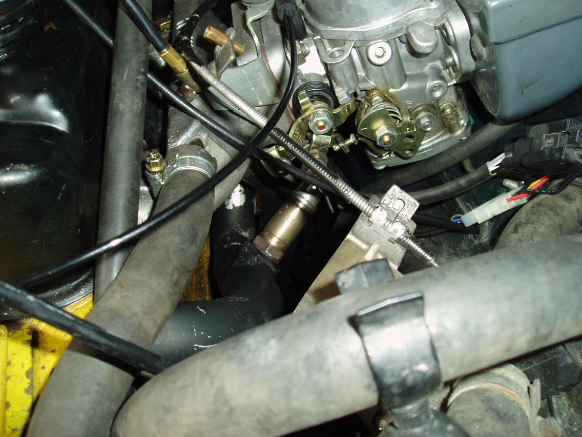

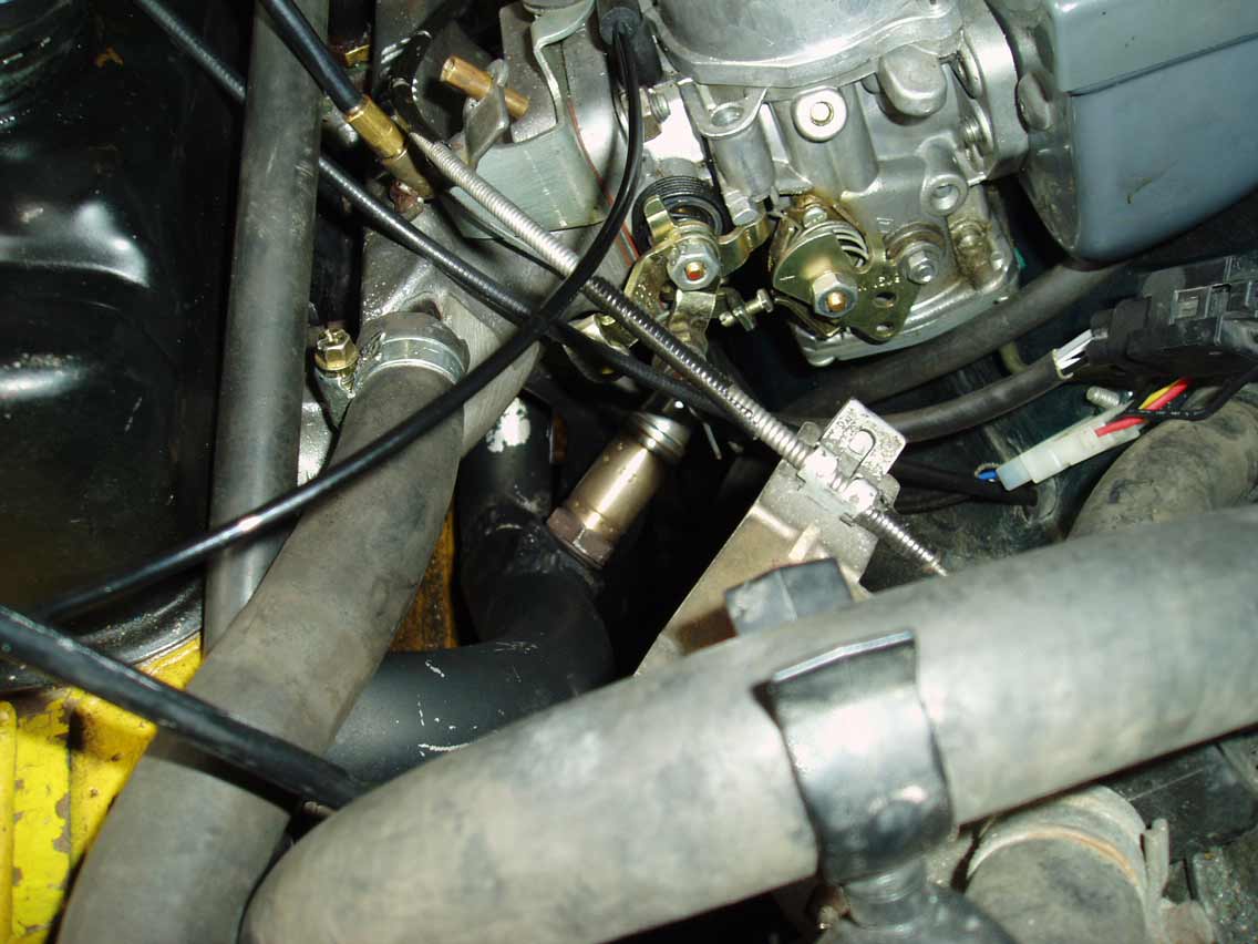

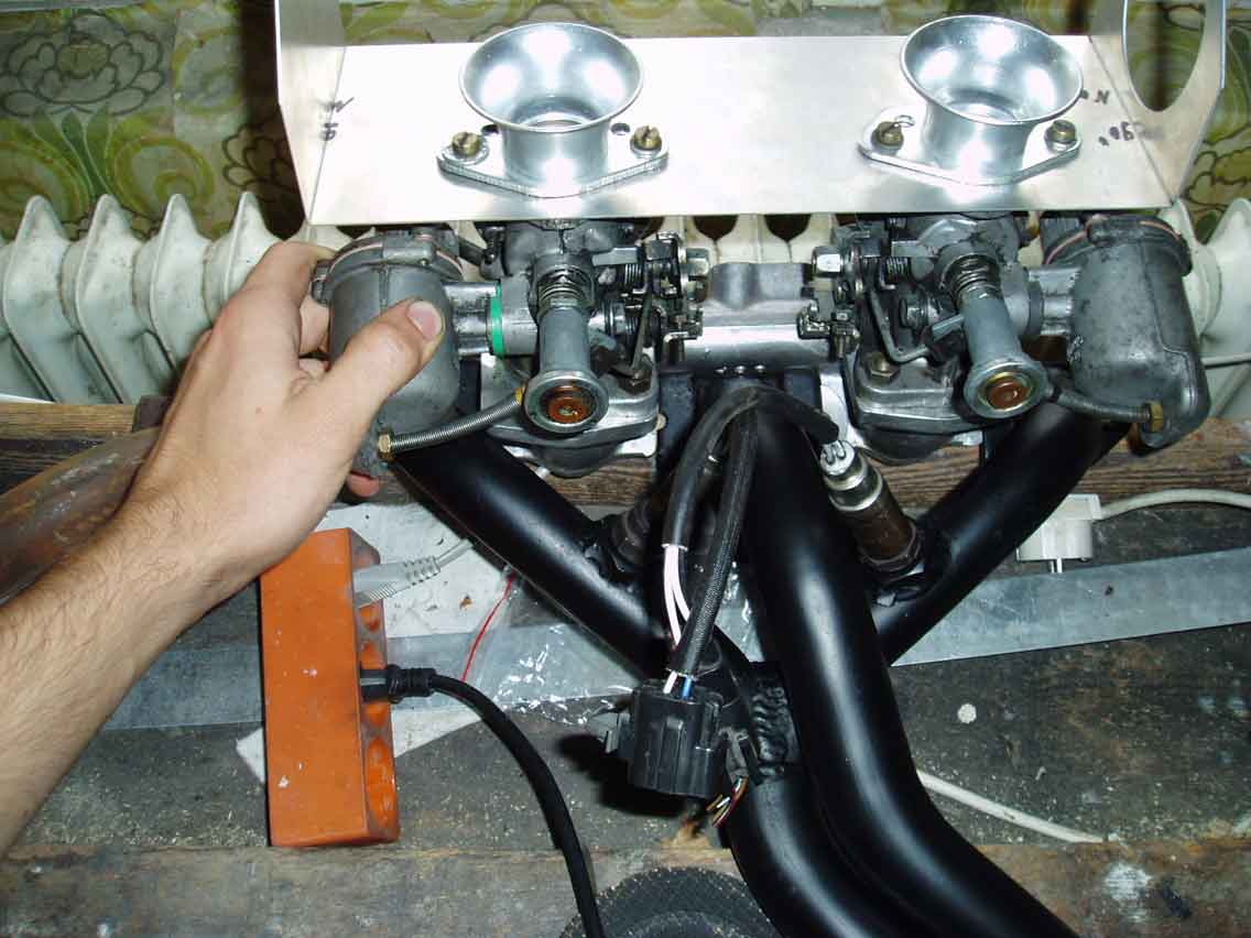

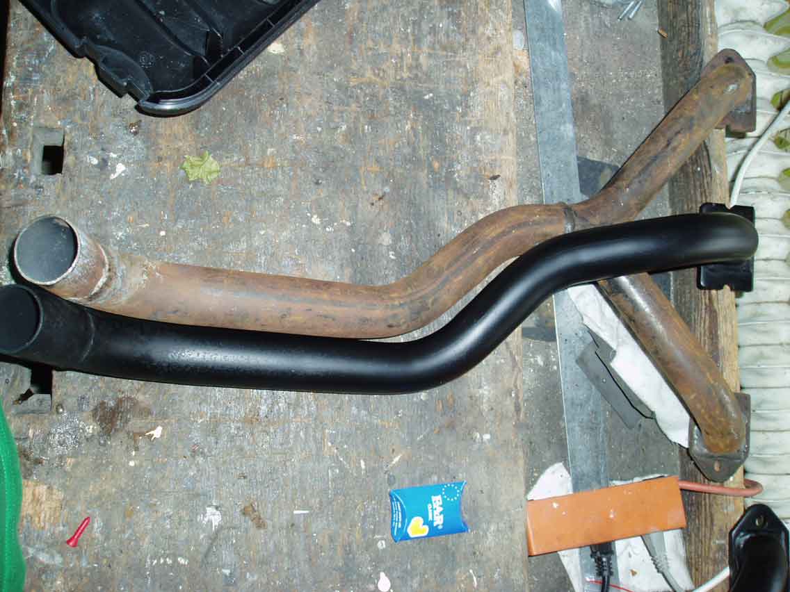

    Ich habe mein Projekt für Doppelvergaser ausgelegt, aber normal empfehle ich euch das Ding weiter unten einzubauen
    Hier vorher/naher

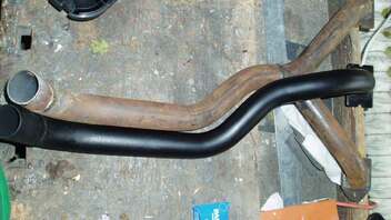

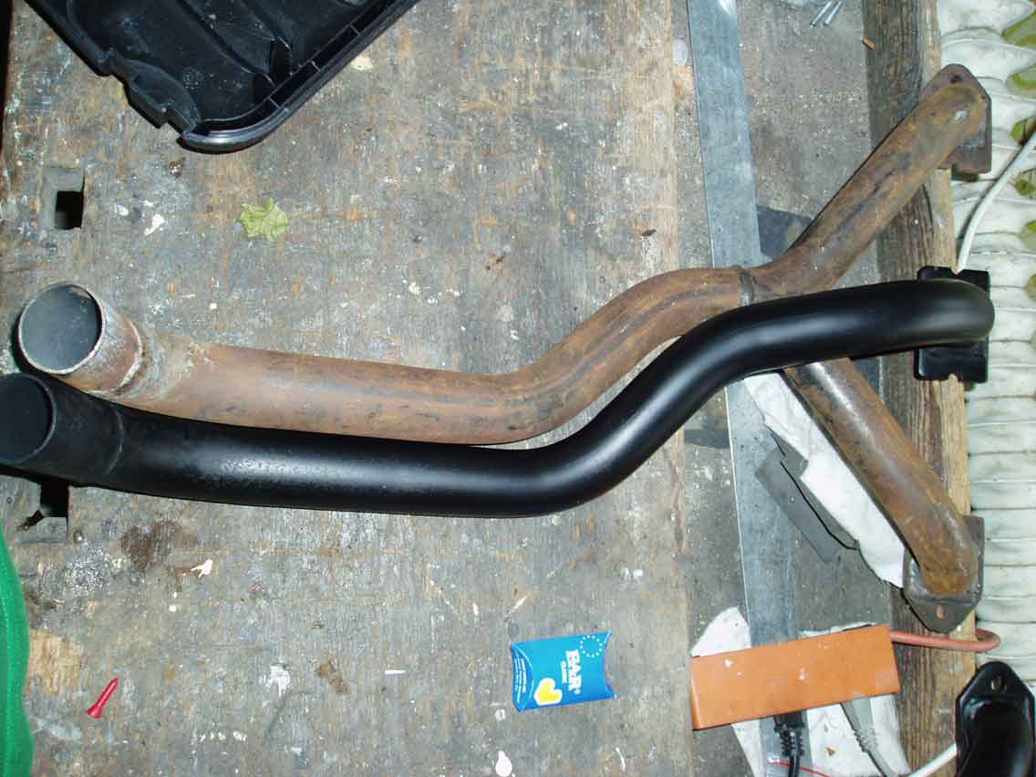

  2. Hier mal ein Check ob es an den Krümmer passt.

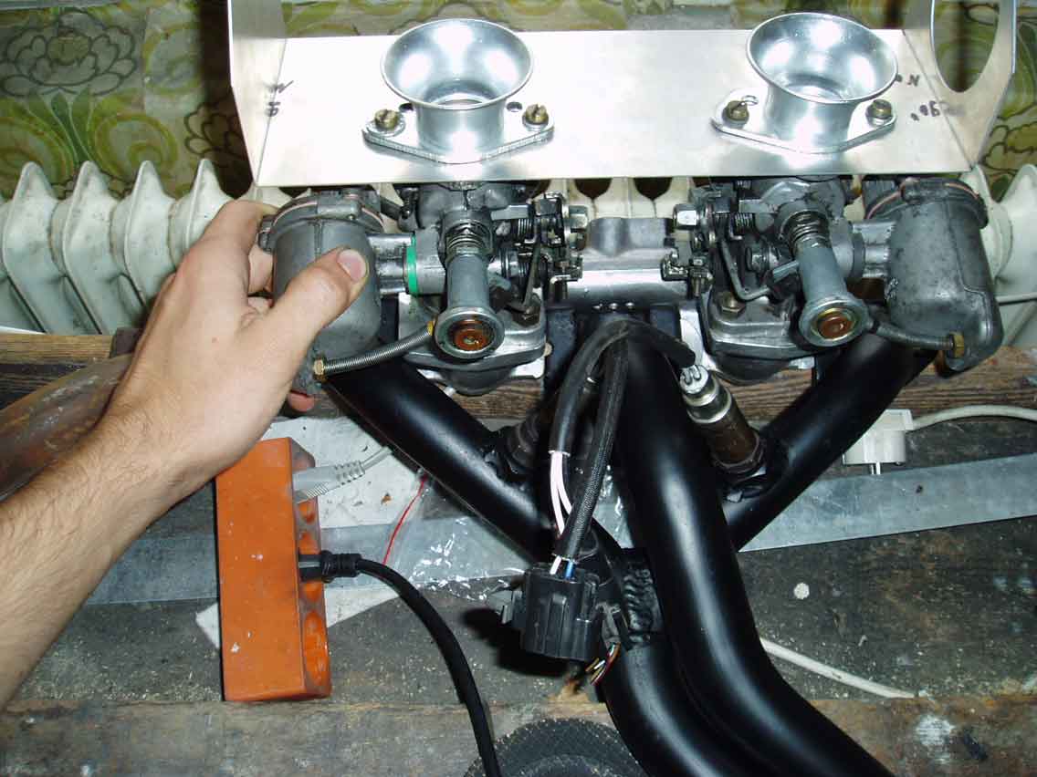

    Und dann gleich der nächste obs an die Vergaser passt.

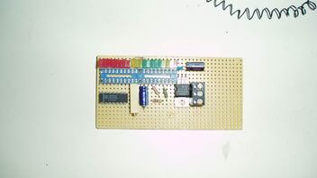

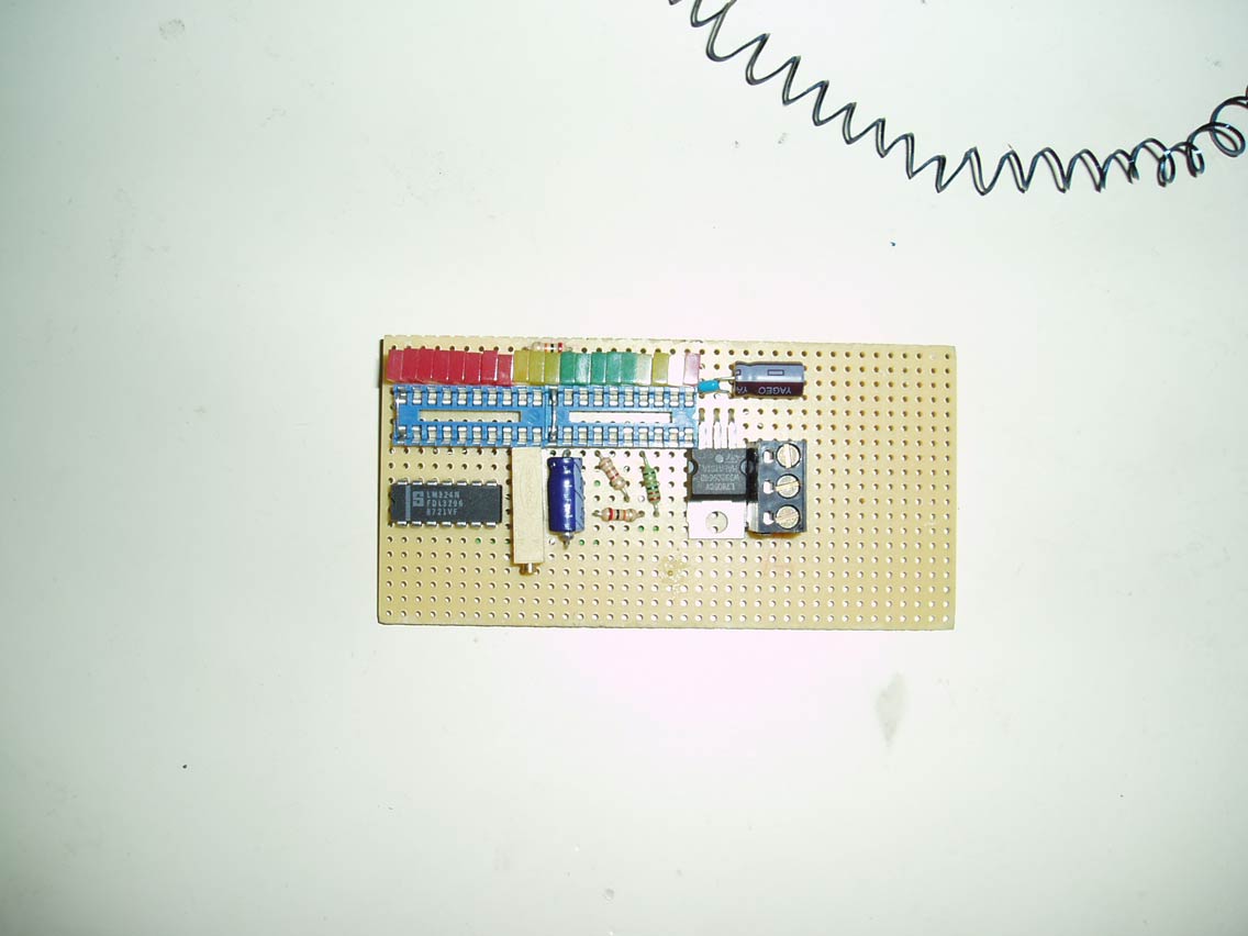

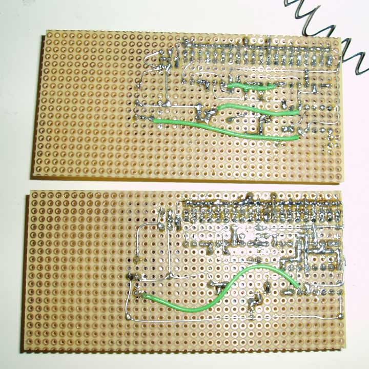

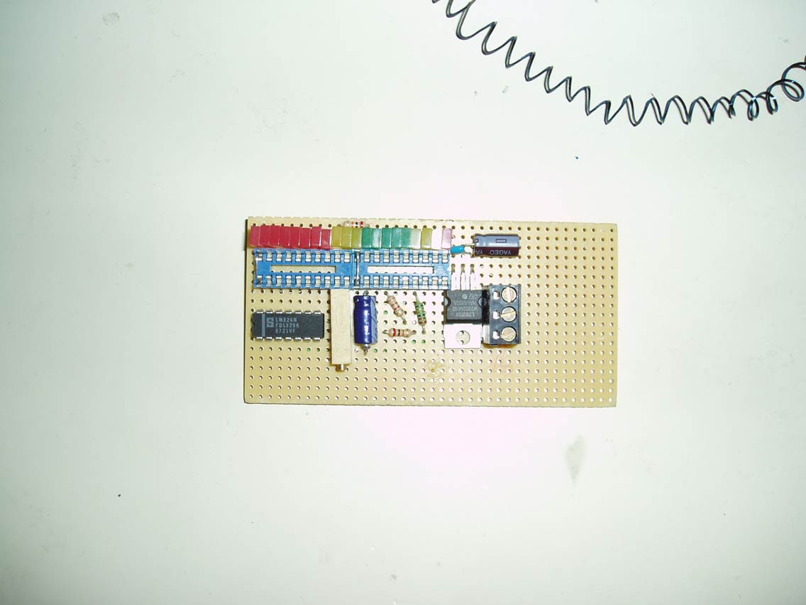

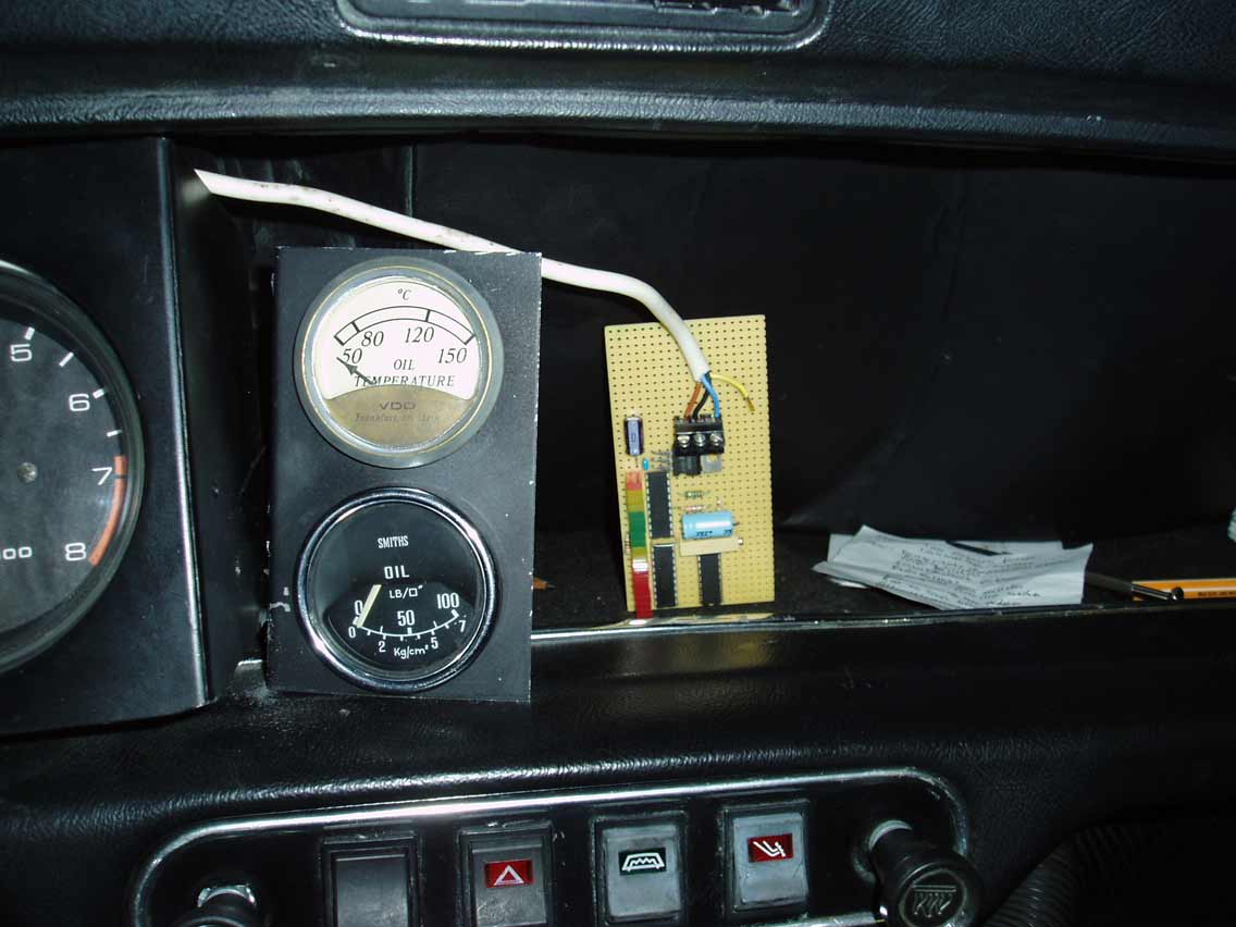

  3. Ab auf die Websit von Reichelt und das Zeug bestellen das unter:
    Psy Moppedpages - Abteilung Lambda angegeben ist.
    Ich bevorzuge die Schaltung ohne Digital-schnickschnack, aber mit der Vorverstärkung damit die Lambdasonde nicht belastet (Strom, also A) wird.
    Blöderweise sind die Komponenten so günstig das man schon 2 bestellen muss um auf die geforderte Summe von 10€ zu kommen.

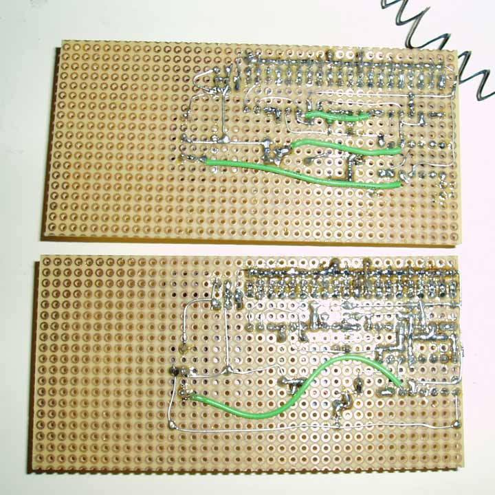

    Wenn ihr das Ding baut, achtet drauf das die LEDs negativ gesteuert sind, es liegt vom Wandler Dauerplus an, die LM3914 schalten nur negativ dazu.
    Es ist eine tolle Erfahrng 30 LEDs wieder auszulöten weil man zu schlampig beim Lesen des Plans war.

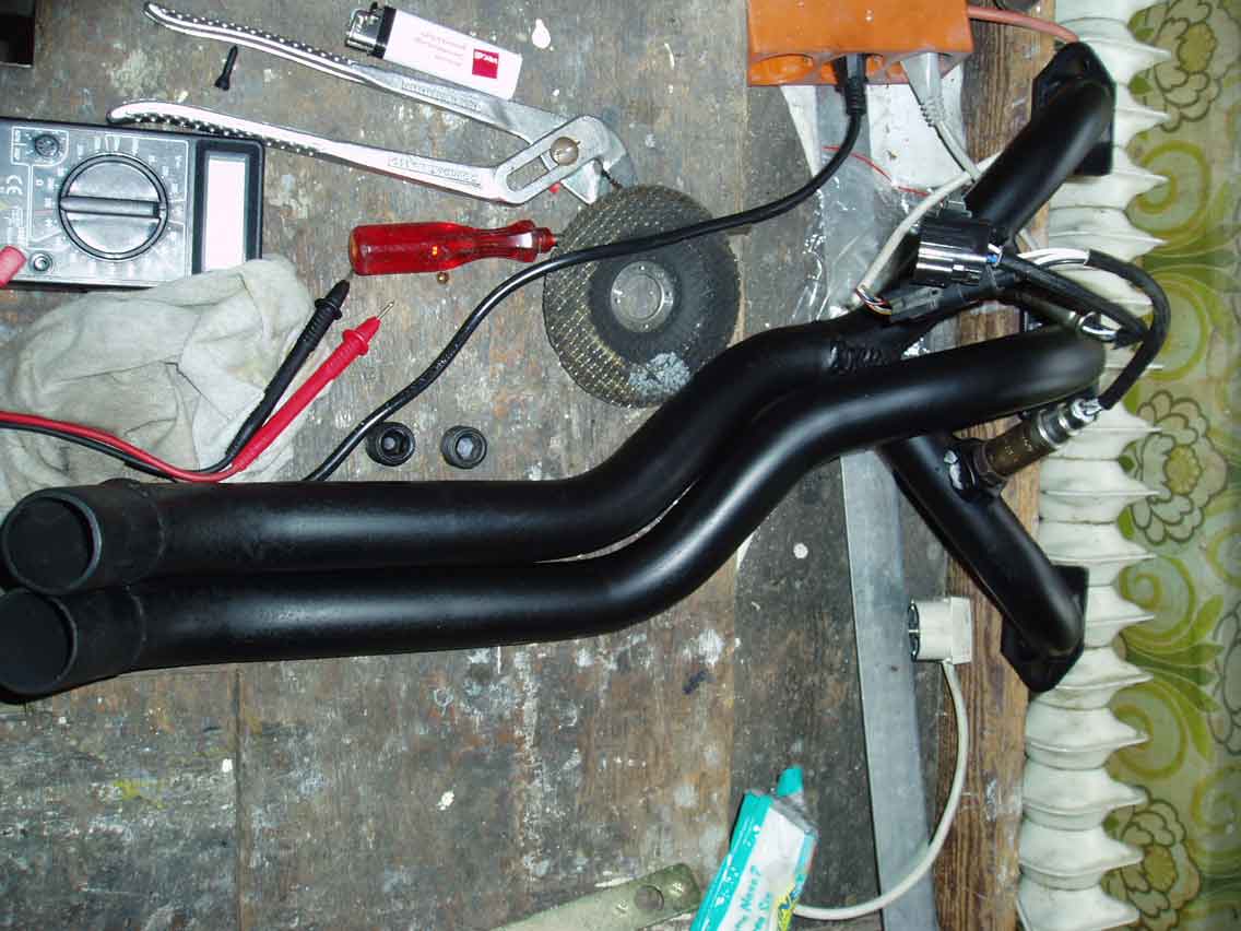

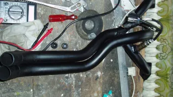

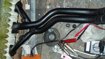

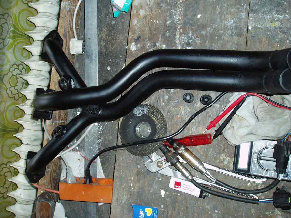

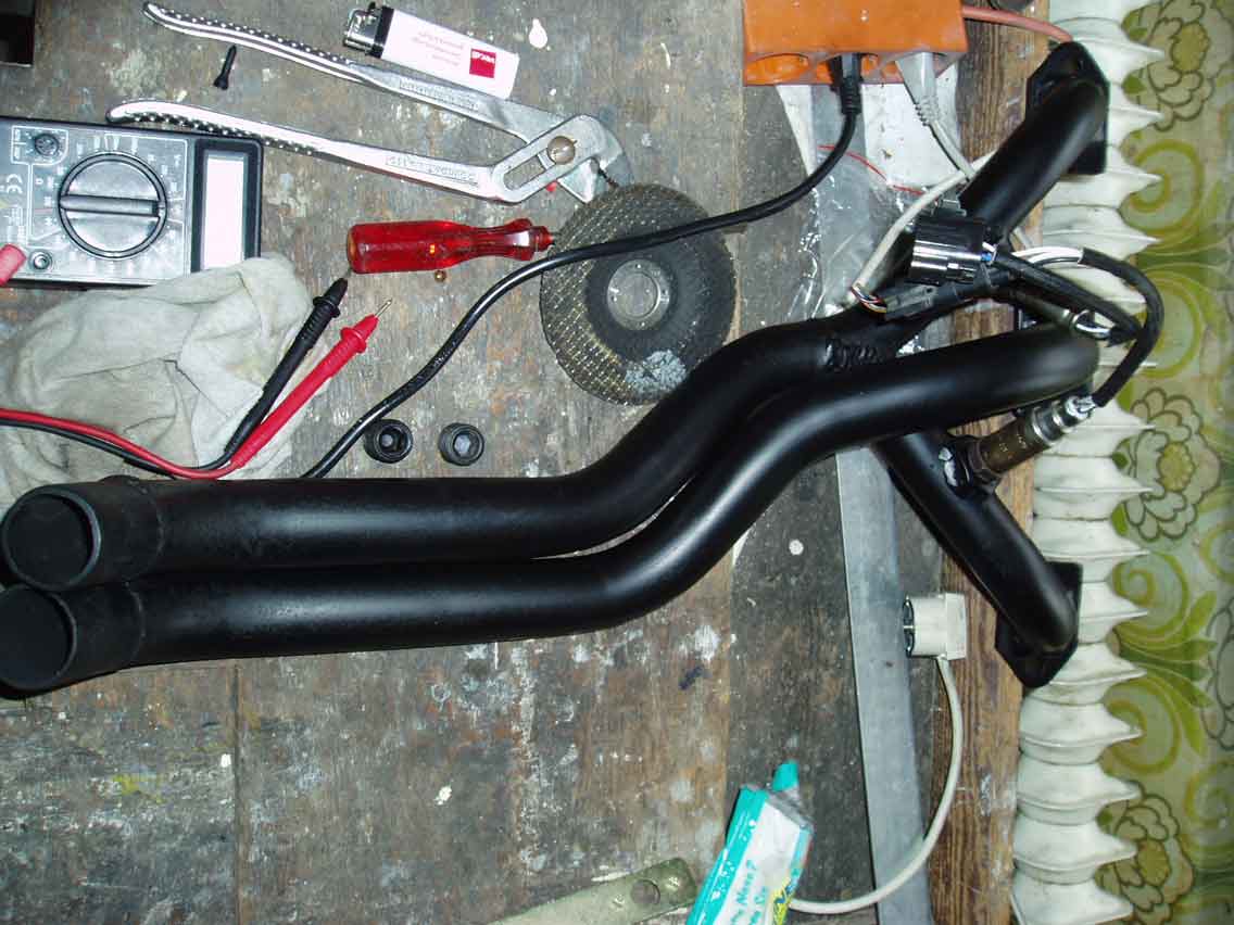

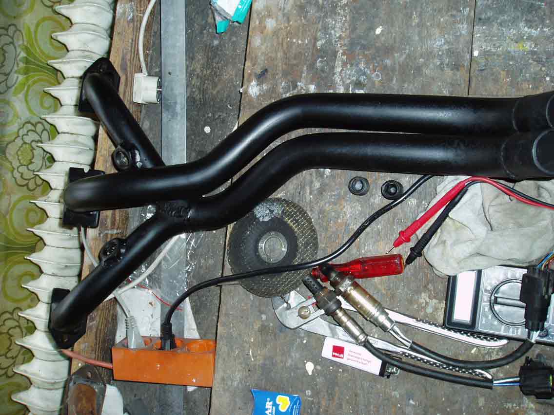

  4. Meine Lambdasonden sind mit Heizung ausgestattet und 4polig.
    Jetzt mal den Multimeter benutzen und durchmessen wer was ist.
    Zwischen den beiden Polen wird ein Durchgang angegeben, der Wiederstand dürfte so bei 16Ohm sein, das hängt von der Sonde ab.
    Die beiden anderen Kabel erscheinen völlig nutzlos.
    Lambdasonde auf den Tisch legen, Multimeter anschliessen,auf mV einstellen und ein Feuerzeug an die Sonde heben. Nun wisst ihr wie was belegt ist.
    Bei der Heizung ist es egal wie ihr was anschliesst (kühlt nämlich nciht wenn ihr es falschherrum macht).

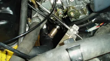

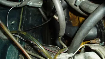

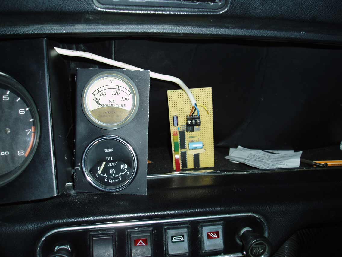

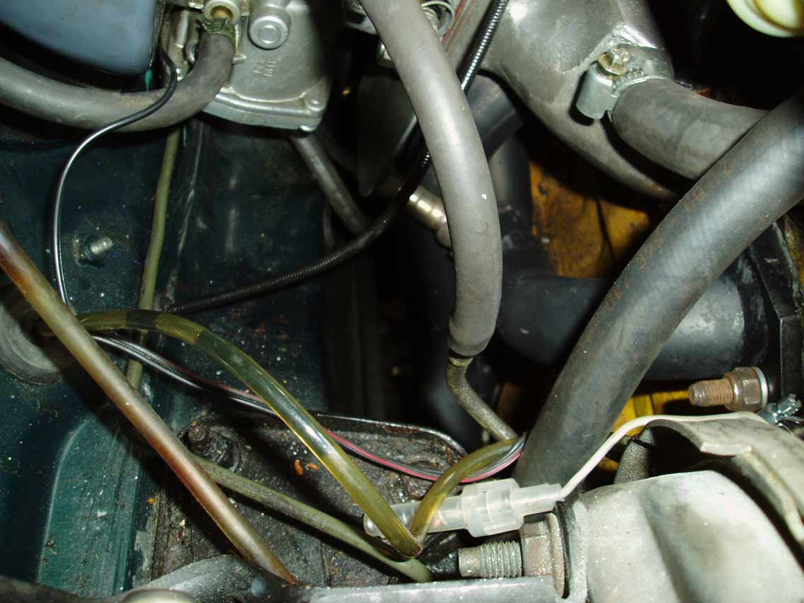

    So siehst dann verbaut aus (zum testen habe ich nochmal den Single aufgesetzt)

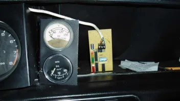

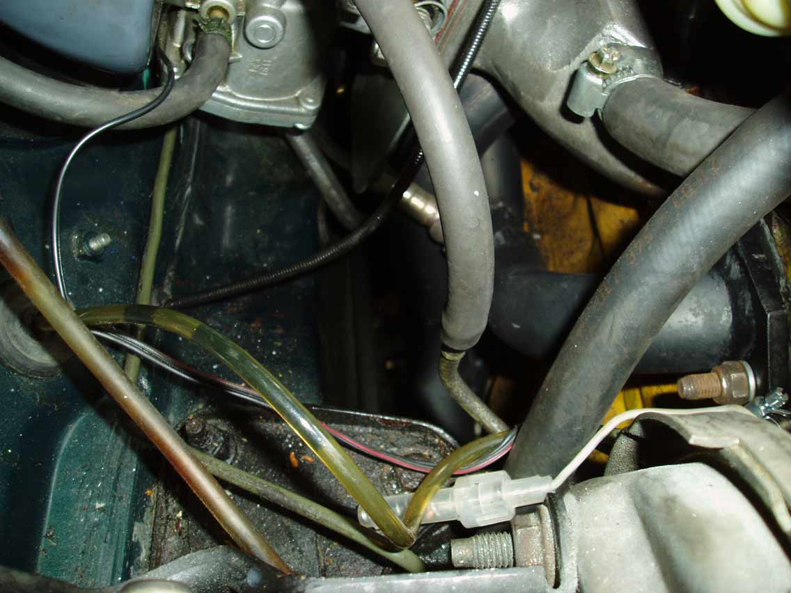

  5. Zum Endgültigen anschluss legt ihr die Masse der Sonde, der Heizung, des Fahrzeugs und der Anzeige zusammen.
    Eine Leitung führt noch das Signal zur Anzeige.
    Und 12V wollen wir auch noch. Ich habe es von der Zündspule abgegriffen
    und mit einer fliegen Sicherung speise ich die 2 Heizungen und meine Anzeige.
    Das 4te Kabel auf meinem Photo ist die 2te Sonde (ich habe blöderweise 2 LM3914 zuwenige bestellt und kann nun die 2te noch nciht in Betrieb nehmen).
    Fertig !
    Viel Spaß beim zugucken wie Lichtorgel beim Schalten durch die Gegend hüpft.

    Und die Pole der Sonde (wenn es vier Pol ist) entschlüsselt man so:
    2 haben Durchgang zueinander, 2 scheinen völlig getrennt vom Rest.
    Die 2 mit dem Durchgang sind die Heizung, an die 2 anderen kommt der Multimeter mit dem Feuerzeugtest.
    Nicht das wegen der ursprünglichen Formulierung Verwirrung auftritt.
