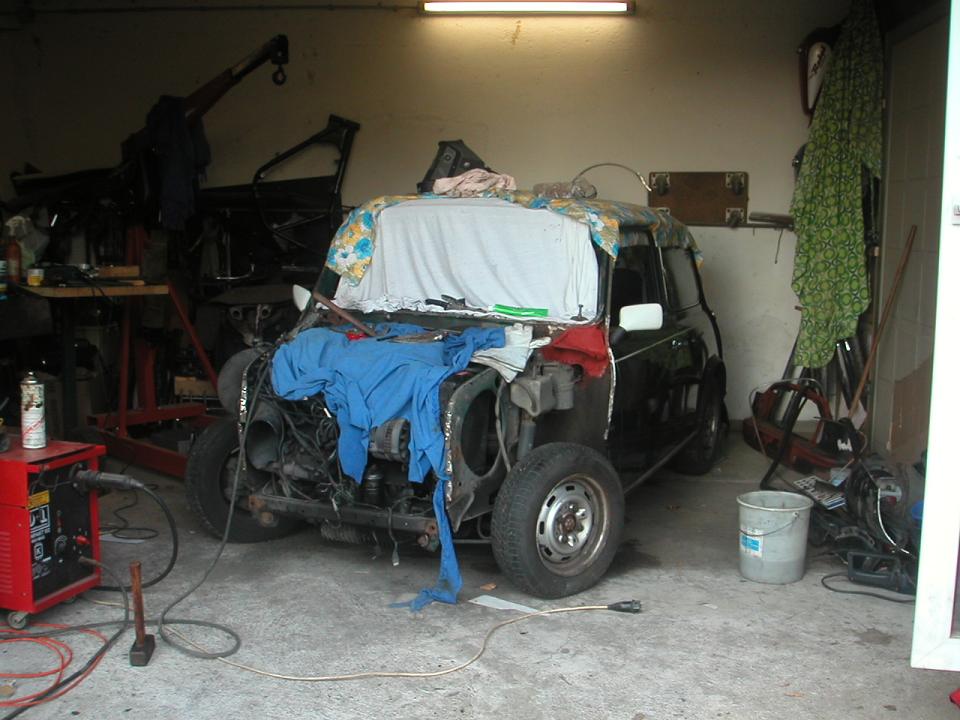

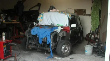

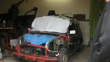

    Endlich kann ich euch auch mal was auf die Augen geben. :D

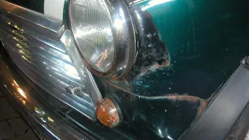

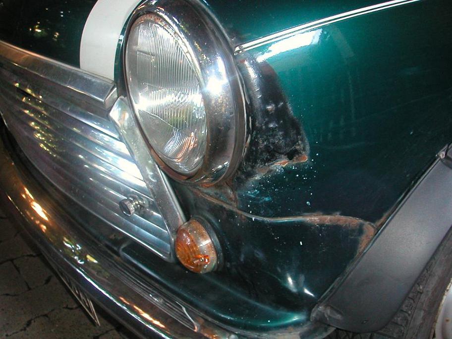

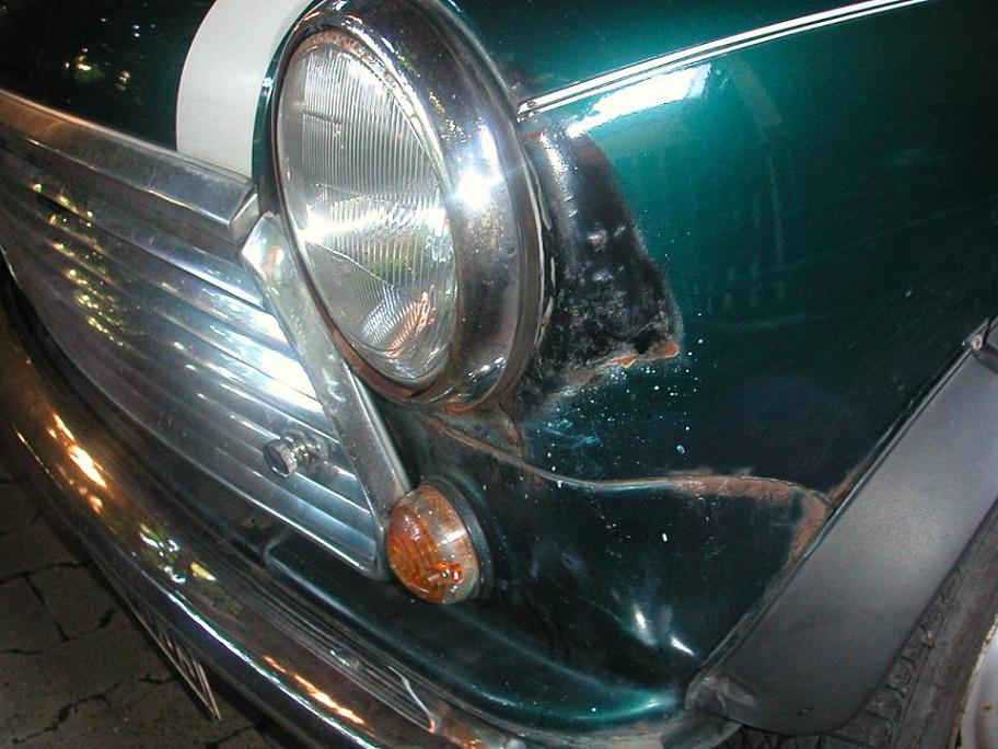

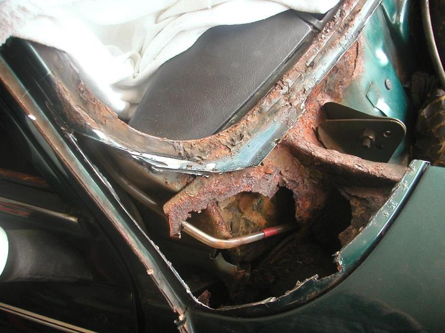

    Mein Kleiner hat schön länger am Scheibenrahmen und unter den Scheinwerfern gerostet. Am Scheibenrahmen wurde wohl auch schonmal vom Vorbesitzer (ich nehme an kurz vor dem Verkauf) notdürftig optisch ausgebessert, d.h. aus der Dose beilackiert. Die Scheibe war allerdings immer dicht.
    Dann bin ich bei Nässe mal nem 3er BMW hinten reingerutscht (Ich glaube, mein Mini wollte den einfach schubsen), was ich aus Zeit- und Geldmangel auch nur extrem notdürftig gerichtet hatte.
    Folgende, nicht übermäßig guten Bilder, zeigen den Zustand von vorgestern abend.

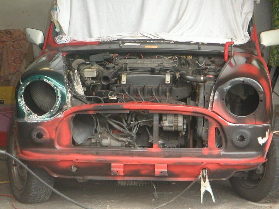

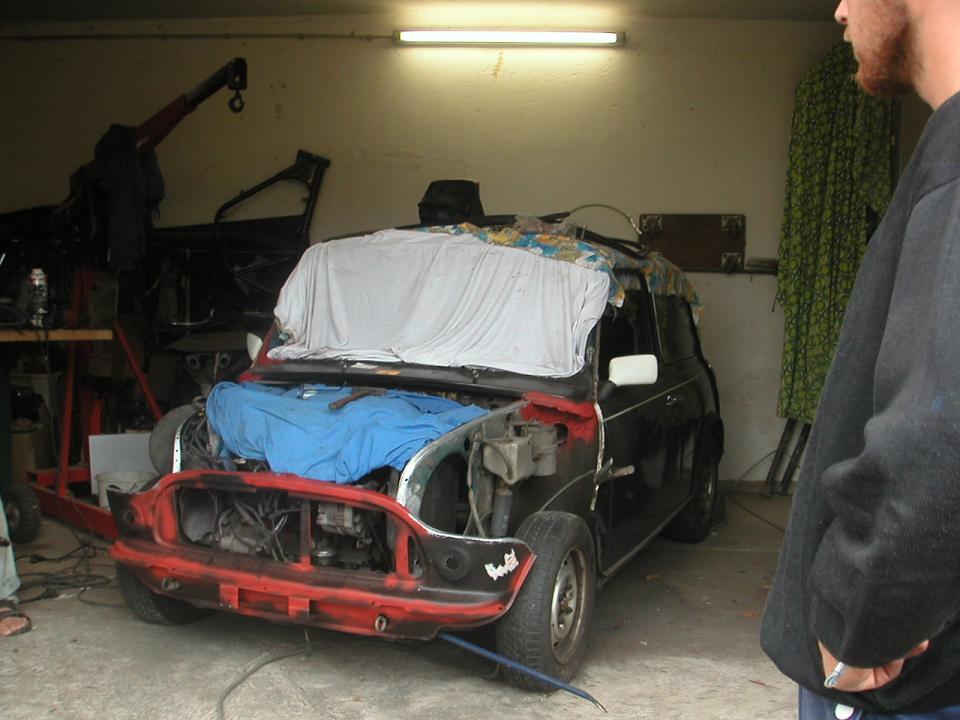

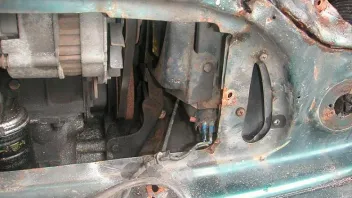

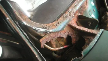

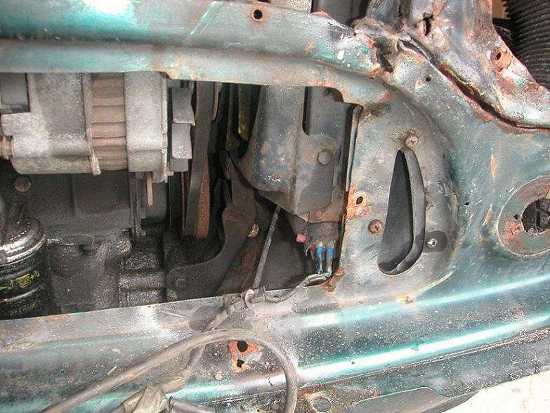

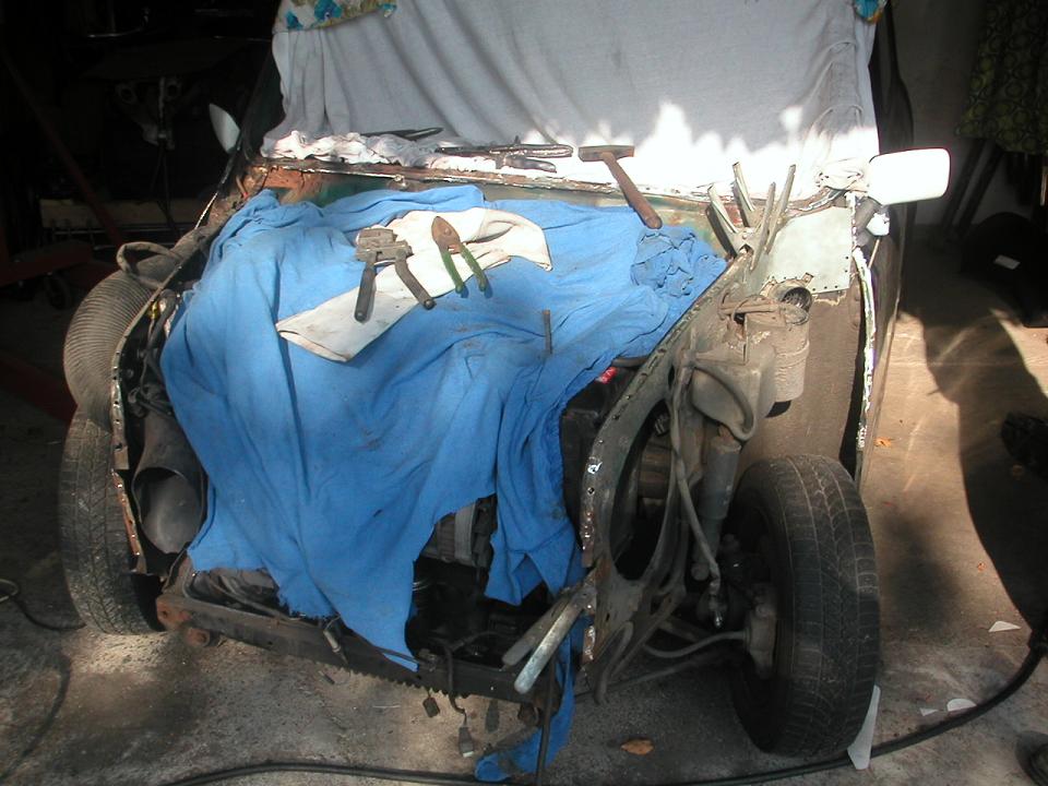

    Der heutige Arbeitstag

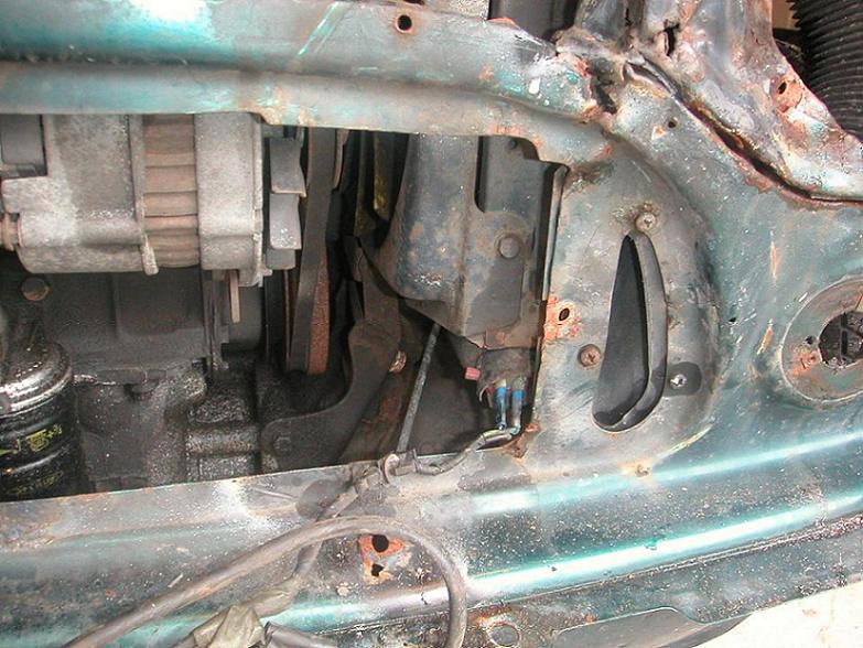

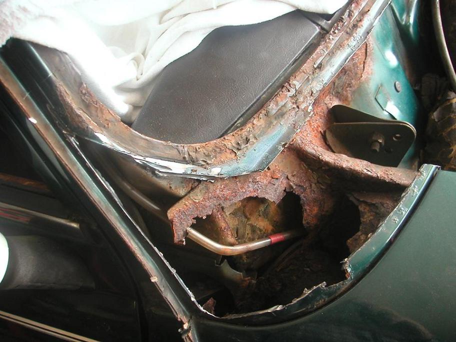

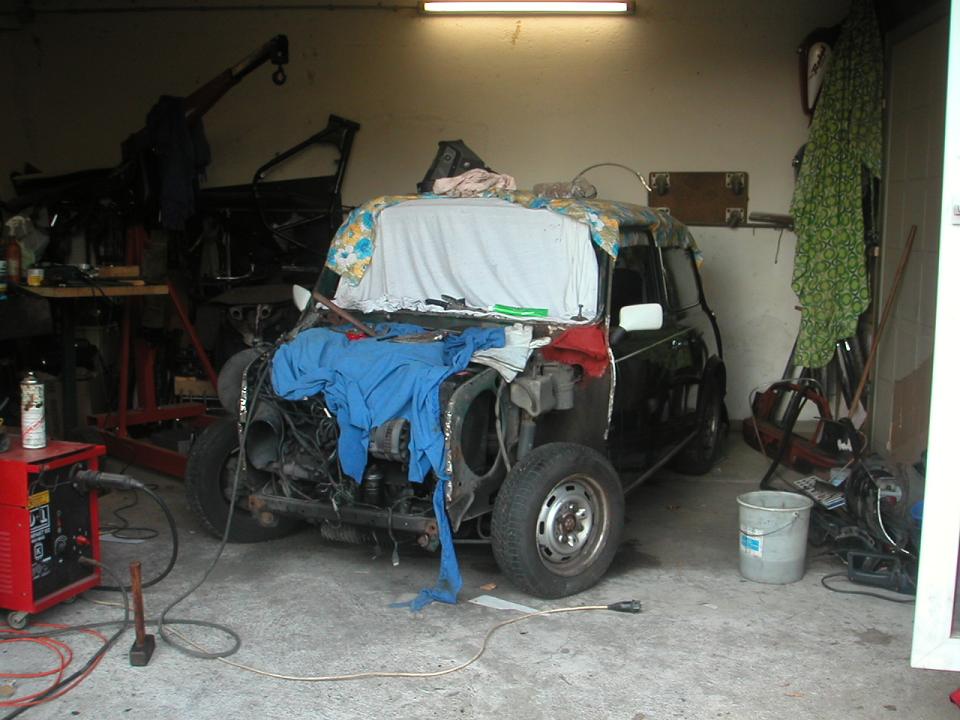

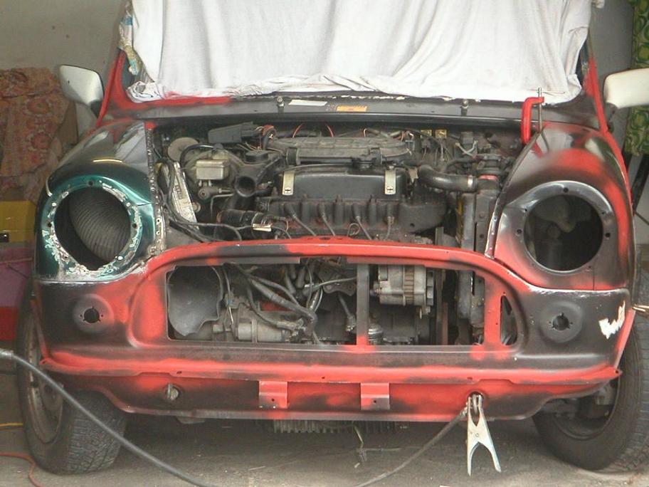

    Von 8 bis 18 Uhr habe ich mit Unterstützung meines Vaters, die alten Bleche so weit entfernt und sogar einen alten Kotflügel, den ich retten wollte, auch retten können.
    Also, alles ab und der Rost lacht mich natürlich an. Auf einer Seite existierte das Blech, welches verhindern soll, dass Spritzwasser aus dem Kotflügel in die A-Säule spritzt (helft mir mal auf die Sprünge) gar nicht mehr, auf der anderen Seite konnte man mit bloßem Finger Löcher reindrücken.
    Dazu natürlich herrlichste Löcher in der Spritzwand an den Seiten, kleinere auch in den Stehwänden.
    Also geschliffen, geschnitten, geschliffen, gekniffen und schließlich heute doch noch die linke Seite soweit mit Blechen wieder flicken können, auf der Beifahrerseite fehlt noch das Blech, welches ich oben schon nicht benennen konnte.
    Das soll Montag folgen und daraufhin werden die neuen Teile angepasst.

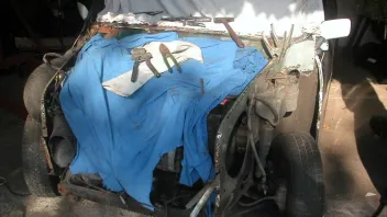

  3. #3

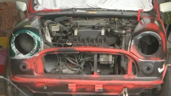

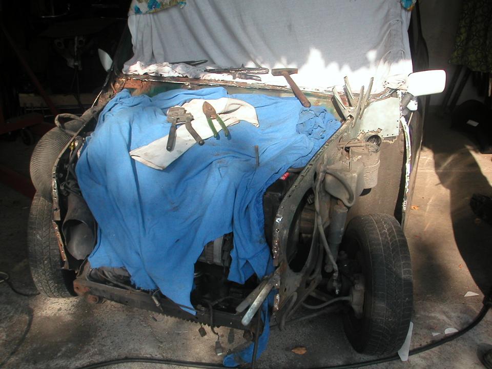

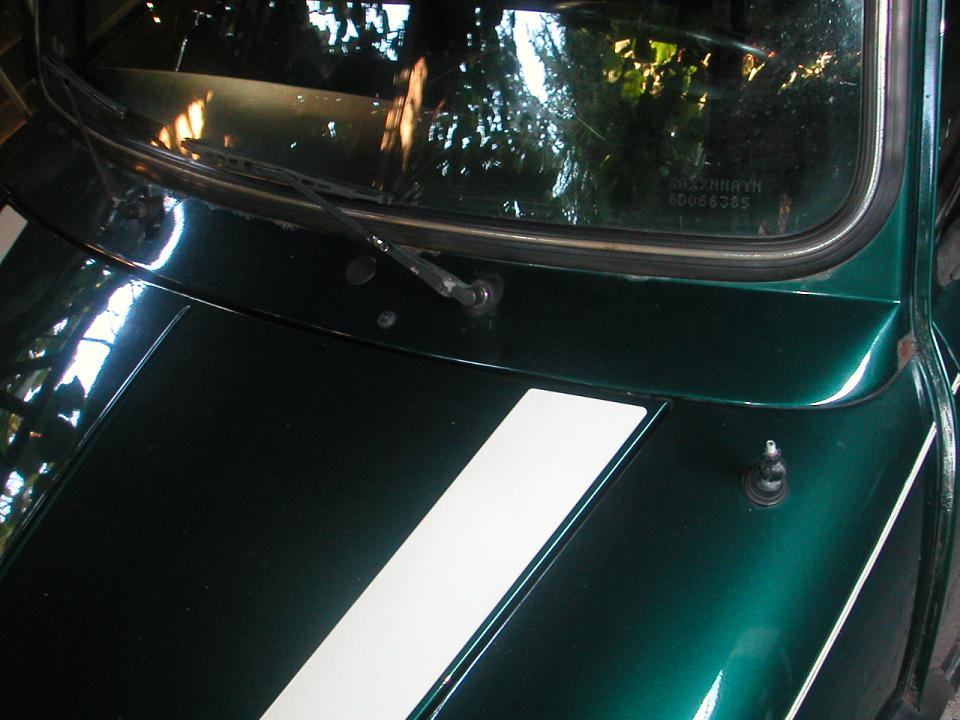

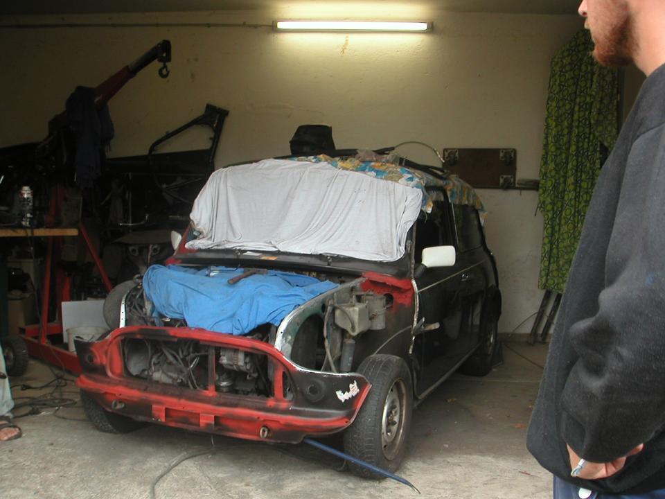

    Und noch zwei Bilderchen. Das rote an der Seite ist schonmal mit Rostprimer vollgejaucht.

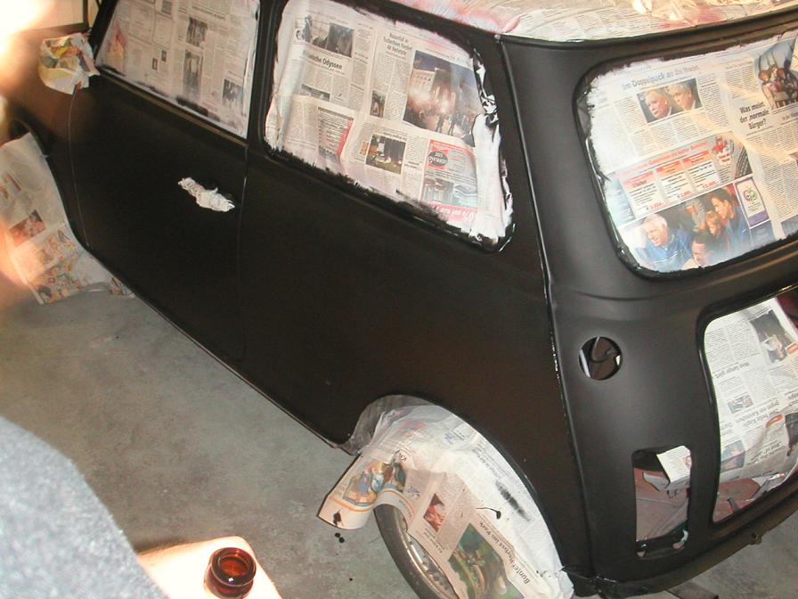

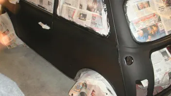

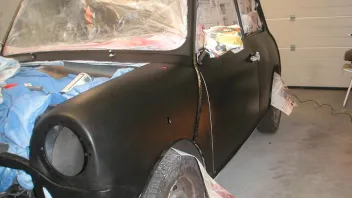

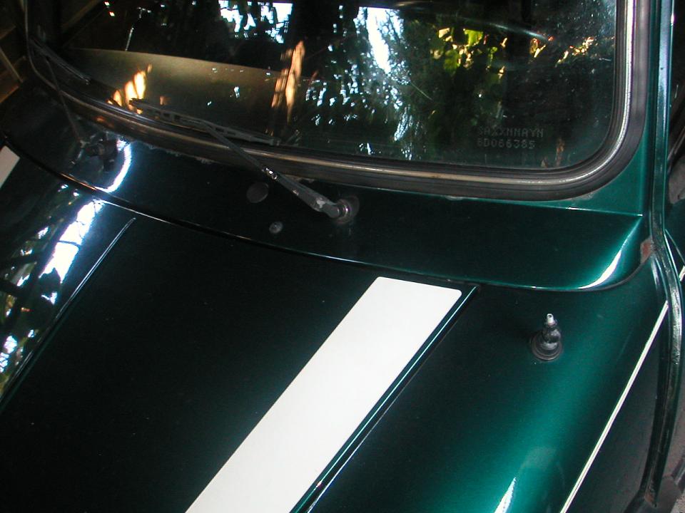

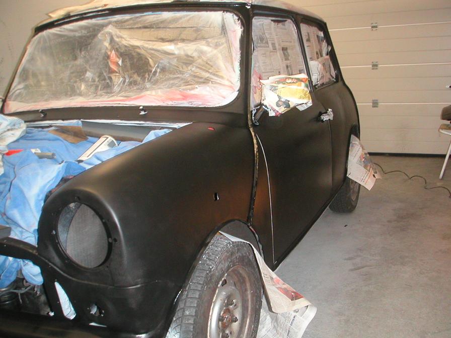

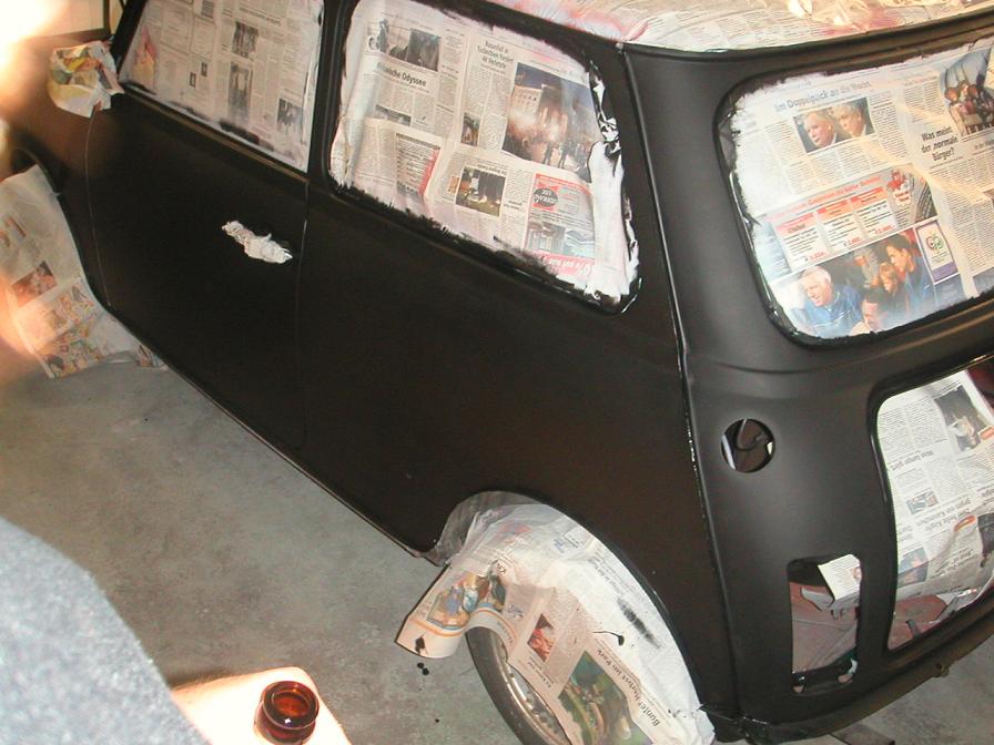

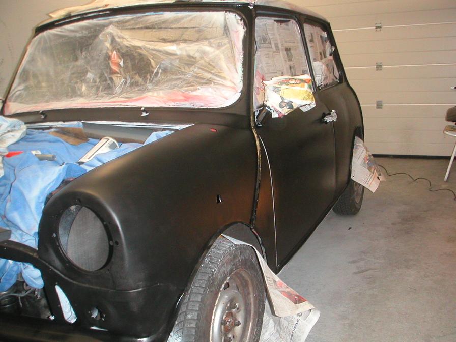

    So, die erste Schicht Lack ist drauf, nachdem ich geschliffen, geschliffen, geschliffen und gefüllert habe.
    Danke nochmal an Madblack für die freundlich beantworteten Fragen.
    Erstaunlicherweise habe ich erst 375ml Lack verbraucht!
    Morgen müssen noch ein paar Kleinigkeiten behoben werden, dann folgt die zweite Schicht und die Türrahmen uns so.
    Der Kühlergrill ist auch komplett aufgearbeitet und muss nur noch wieder zusammengepoppt werden.
    Im Anhang zwei Bilder vom Stand kurz vor Feierabend.
    Gruß, Nik
