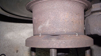

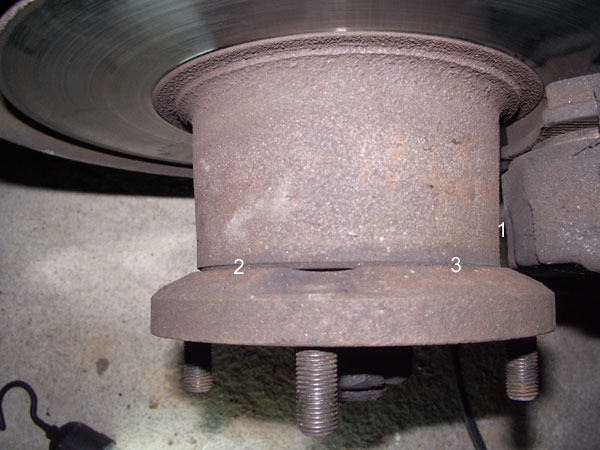

    Anbei ein Bild mit folgender Erklärung:
    NUMMER 1: Der Spalt zwischen Bremssattel & Bremsscheibe (bzw. der Körper) variiert bei 180°-Drehung des ganzen Apparates um mehrere Millimeter - mit anderen Worten: Das Teil eiert kräftig. Wobei die Bremsscheibe an sich (also ohne den Körper) ganz wunderbar plan läuft - ohne Seiten- oder Höhenschlag...
    NUMMER 2 & NUMMER 3: Hier sieht man ganz deutlich anhand der Spaltgröße zwischen Flansch und Bremsscheibenkörper, dass das Teil einfach mal verzogen ist, oder schief drauf sitzt.
    Meiner Meinung nach die eindeutige Ursache für das Schütteln... Was meint ihr??? Und welche Teile außer Bremsscheibe, Flansch und höchstwahrscheinlich Antriebswelle (außen) und Radlager sollten noch auf meinem Bestellzettel stehen???

    Antriebsflansch
    Nach deinem Bild zu urteilen sitzt die Bremsscheibe nicht plan auf dem Antriebsflansch und "eiert" deswegen.
    Kann sein, dass da an der Auflagefläche bzw, Zentrierung am Antriebsflansch ein Grat ist, der die Scheibe nicht plan aufliegen lässt. Da nützt auch eine neue Bremsscheibe nichts .
    Schau dir das nochmal genau an. Höchstwahrscheinlich brauchst du einen neuen Antriebsflansch :( .
    Eventuell kannst du den Grat auch mit `ner Feile vorsichtig entfernen. Die Scheibe MUSS unbedingt plan am Flansch anliegen, sonst wird´s nichts.
    Im Zweifelsfall neuen Flansch besorgen.
    Diddi

    Ich würde auch dasselbe sagen wie der Hot, zumindest dem Bild zu Urteilen. Allerdings müßte dann auch die Scheibe eiern überprüf noch einmal genau ob nicht doch die Scheibe eiert. Wenn ja, dann überprüfe den Flansch ob dieser eiert wenn nein dann liegt die Scheibe nicht Plan an. Wie sieht es mit Bremsdruckaus? Hab auch schon erlebt, daß die Radlager eingelaufen waren (so schlimm das auch die Achsschenkel im Ar... waren) so das man erst einmal Pumpen muß, daß die Beläge wieder an die Scheibe kommen wegen der starken Schwingung. Dem Bild nach zu Urteilen liegt es jedoch an dem Flansch. Wenn Du nichts finden kannst solltest Du einfach einmal zu einer Miniwerkstatt Deines Vertrauens gehen und diese nachschauen lassen. Du mußt die Reperatur ja nicht unbedingt dort machen lassen (wenn es Dir zu Teuer ist) aber man wird Dir sicherlich trotzdem gerne die Teile dafür verkaufen. Nur durch Beschreibungen den Fehler zu finden ist viel schwieriger als einen kurzen Blick drauf zu werfen, mal an dem Rad zu wackeln usw.
