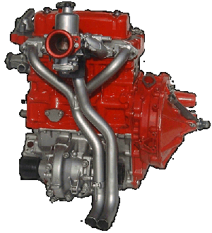

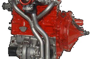

    Hat denn jemand ein paar bilder von nem schönen
    lackierten motor ????????????????
  8. Thumbs up hier ist ein schönes exemplar......
    ich habe hier einen schönen gefunden.......
