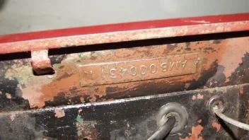

    wie der Andy schon geschrieben hat MAB wäre richtig, wenn es ein Morris ist.
    Aber die Fahrgestellnummer kann nicht mit drei Nullen beginnen und dann von 67 sein.
    Denn die Fahrgestellnummer lautet beim Morris immer MAB1.
    Meine beginnt mit 709xxx und ist von 1965. Ist deine Nachträglich eingeschlagen worden? Was steht auf dem Typenschild und wo ist die Zahl eingeschlagen?

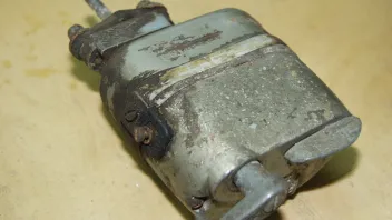

    Rahmen ist bei dem MKi Moke immer festverschraubt. Wahrscheinlich hat der kleine einen "MINI" Austauschmotor incl.Austauschgetriebe bekommen und daher auch die zugeschweißte Bodenblechöffnung. Wie sieht der Scheibenwischermotor aus? Nur ein Motor und daran hängt der Scheibenwischer direkt dran (original), oder ist eine Welle dazwischen - die beide Scheibenwischer antreibt (MINI)?

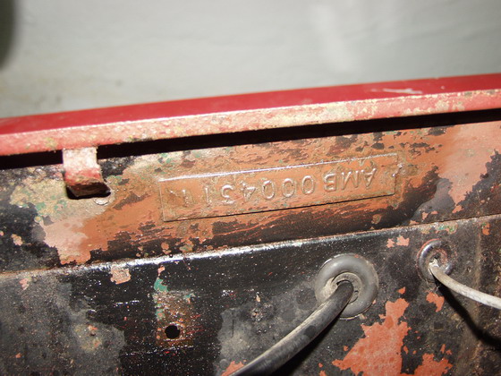

    Also,um einen Zahlendreher auszuschließen hab ich mal die Nummer fotografiert,sie lautet tatsächlich AMB....
    Vielleicht hab ich ja ein unbezahlbares Einzelstück oder nen Prototyp (schön wär´s) :D

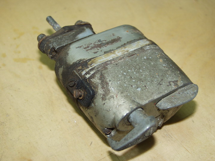

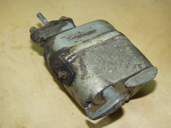

    Der Scheibenwischer sitzt direkt auf der Welle,scheint also original zu sein,foto hab ich auch angehängt.

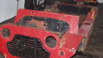

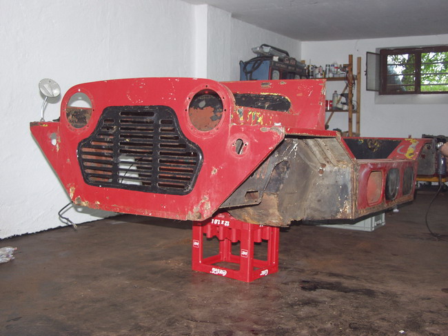

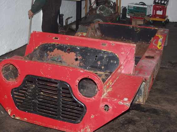

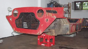

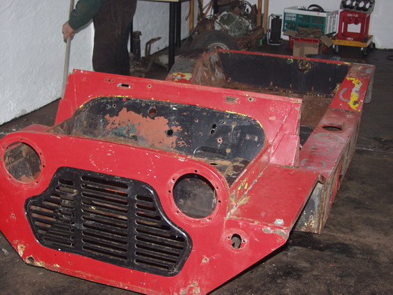

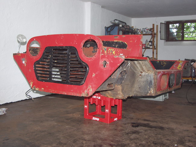

  8. So,jetzt hab ich den Wagen mal bis auf die letzte Schraube gestrippt,wenn schon restaurieren,dann von Grund auf.Alles an einem Tag zerlegt,war erstaunt,wie einfach das ist!Es sind jede Menge Blecharbeiten fällig.
    Anbei die ersten Bilder.

    Aaaah jetz sind die ersten Bilders frei - bzw. ich seh Sie nun *gg*
    Aber auf dem Kühlerrahmen sind auch noch Schilder, und da steht ne andere Nummer drauf. Oder fehlen die bei dir?
    An einem Tag? Dann waren aber wenig Schrauben verrostet *glühstrumpf* Ich hab 2 Tage gebraucht.

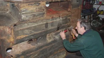

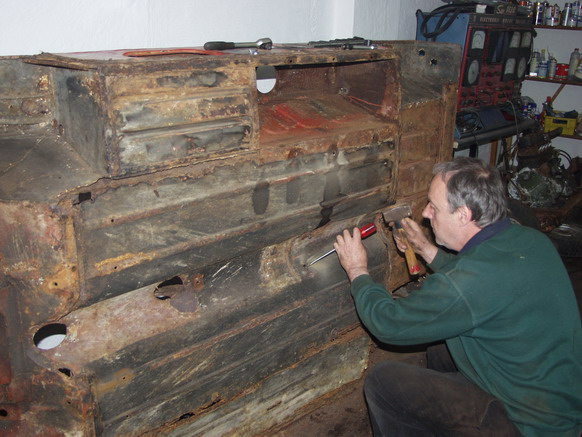

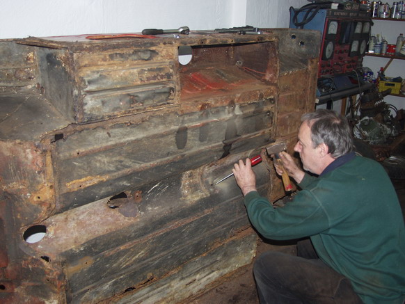

  10. Auf dem Kühlerrahmen steht nichts,der wurde wohl mal gerichtet und neu lackiert.Die Schrauben waren leider fast alle so stark verrostet,daß ich gleich "kurzen Prozeß" mit der Schruppscheibe genacht habe.Der hintere Hilfsrahmen war nur noch mit 4 Schrauben befestigt,da das Blech zum Innenraum leider fast nicht mehr vorhanden ist! Übelster Lochfraß eben!
    Auf dem Foto ist ist mein Vater in Aktion zu sehen.
