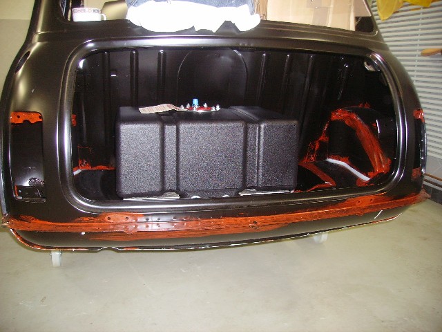

    - Kunststoff Sicherheitstank

    "Das Rote" was ihr an der Karosse seht ist Owatrol CIP, welches in alle Ritzen und Ecken laufen gelassen wird, um perfekt vor Korosion zu schützen.

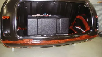

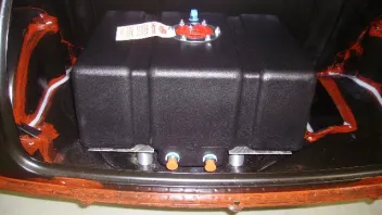

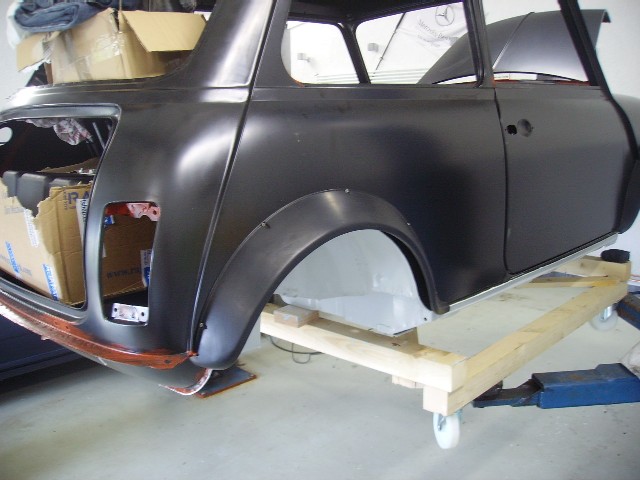

  • Nachdem ich heute in BS auf dem Minitreffen war, habe ich mich doch für Tahitiblue entschieden.
    Heute abend bekommt die Karosse die letzte Owatrol-Behandlung.
    Danach werde ich noch ein paar Kanten nachklopfen und nachschleifen.
    Als nächstes ich in den Innenkotflügel ein Loch schneiden, um einen zusätzlichen Mpi-Lüfter einzubauen.

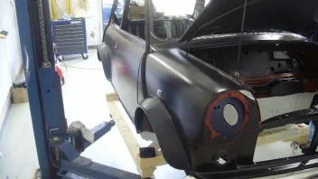

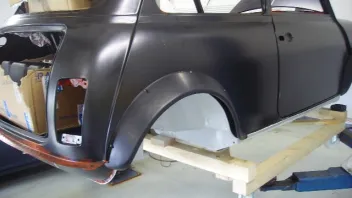

    Heute habe ich mit Abdichten der Karosse begonnen, sowie mit dem Autrag von Brantho-Corux (echt geniale Beschichtung, kann ich nur empfehlen).
    Farbe ist Licht-Grau.
