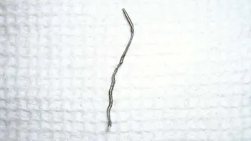

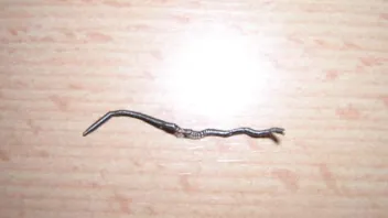

    ich hab heute bei meinem mini,( getunt) ein ölwechsel gemacht und was ich da an dem magneten der ablass schraube gefunden habe hat mich schon bischen stutzig gemacht
    hier mal ein foto von dieser feder ,muss dazu sagen es ist nur die hälfte die andere haälfte ist genau so lang,
    wer weiss was das ist und wo es hingehört?
    waere dankbar für eure hilfe
    mfg
    frank

    hier noch mal die maße der federn, ca 4,cm lang ( 1 feder) und ca 1mm im durchmesser ,,am ende konisch zugehend!

    von den Simmeringen, mit anderen Worten du hast die Knoten im Taschentuch entdeckt, die dir sagen wollen, "Bitte einmal Motorüberholung"
    Andy (Madblack hat in dem verlinkten Thread ja alle möglichen quellen genannt incl. wahrscheinlichkeit - in welcher Reihenfolge nach der Herkunft der Federn zu suchen ist.)

  6. ja, sieht nach einer Feder aus nem Simmerring aus, sie sind dafür da das die Dichtlippe besser angedrückt wird.
    Sollte der Motor und das Getriebe jedoch komplett dicht sein, sehe ich keinen Grund, etwas zu revidieren

  8. die Feder kann von überall herhommen, schaftdichtungen können es eigendlich nicht sein, da zu lang und täten nicht runterkönnen bis in die Ölwanne. Vielleicht ja auch nur ein Reparaturrest eines verblödeten Vorbesitzers, aber achte bitte auch auf das Loch mit Splint nuter der Rutschlung:D

    4cm lang ist genau das Mass für die Schaftdichtungen. Ich vermute, du hast auch eine HHKHW und ne schärfere Nocke? Dann Ventildeckel runter und die anderen Federn suchen. (Je nach Bestückung 4 oder 8). Wenn die anderen Federn an Ort und Stelle sind, kannst du dir überlegen, ob du sie drauflässt oder lieber abziehst. Die Federn gehen erschreckend leicht auseinander, einmal sogar schon beim draufstecken passiert...
    Gibts keinen passenden Gummi O-Ring als Ersatz?
