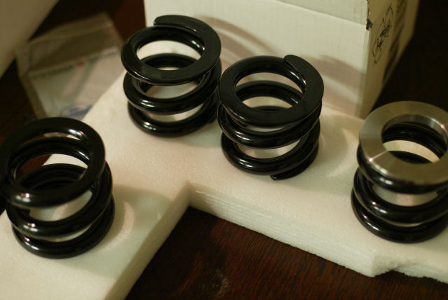

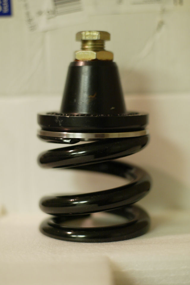

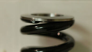

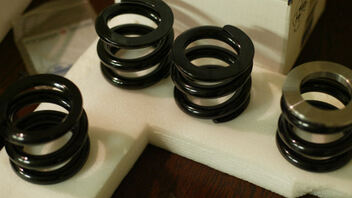

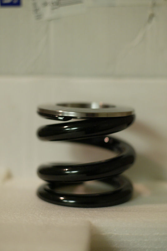

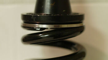

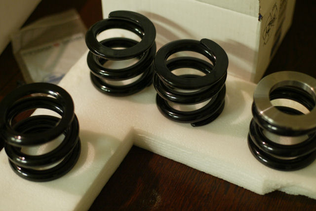

    Hallo Gemeinde.
    Habe gestern mal g´schwind die rotz-Gummis aus dem Rosa Baby verbannt und die ersten Prototypen Federn (aus dem ortsansässigen Federwicklungswerk) verbaut. Diese sind länger als die im Zubehör erhältlichen (die gerne brechen und nur auf 1er windung federn)!
    Das ganze natürlich direkt mal probegefahren.
    Man wird es kaum glauben, aber der Mini kann ja auch über Unebenheiten dahingleiten und nicht stolpern.
    Was negativ auffält, die Karosserie schwankt deutlich (bodyrolling), also verbaute ich noch einen Stabi an die Hinterachse.
    Jetzt hat man ein angenehm weiches Fahrwerk (mit Kayaba Dämpfern) mit deutlich reduzierter Seitenneigung. Selbst bei Kopfsteinplaster oder einem Bahnübergang bleiben die Zahnfüllung an ihrem Ort !
    Als nächstes werde ich mal die Federhärte dezent anheben um ein guten Allround Kompromis zu erhalten.
    Mfg

    die Federn kann man auf das "günstige" Zubehör-Hilo-Kit stülpen.
    Preise kommen dann später aber 4 Federn werden so rund 250€ kosten...

    Vercheckt werden die erst, wenn´s rundum stimmig ist.
    Was die Blaukittel dazu meinen müssen wir mal sehen... aber erst wenns Spruchreif ist!
    Laßt ihr eure Competition Gummielemente eintragen;) ?
    @coyote: du hast andere federn verbaut, diese hier sind auf meinen mist gewachsen und produziert worden. Wenn du das Fahrwerk so oft nachstellen mußt dann haben sich deine federn schon verfromt und sind gestaucht!
    Das Rollen der Karosserie kann man auch mit härteren Federn kompensieren, aber wenn man ganz drastisch gesehen, knüppelharte Federn (im Prinzip eine starre Verbindung zwischen Querlenker und Karosserie) einbaut, dann wankt die Karosserie auch nicht mehr, federt aber auch nicht mehr!
    Ziel ist es ja, das Rad auf der Strasse zu halten und eine angenehme Federung für den kleinen Mini auf die Beine zu stellen.
    Mit einem Stabi (hier aus einem Rover 114 GTi von der HA) kann man Bodyrolling auch prima kompensieren.
    Die Räder brauchen auch etwas mehr freigang im Radkasten, da die Federung auch arbeitet.
    Normalerweise federt ja mehr das Gummi des Reifens als das Element.
    Die Stoßdämpfer sollten auch nicht ausser acht gelassen werden.
    Diese sind bei dem Rosa Mini alle von KYB und relativ sanft.
    Trotz der Leistung (1.4L K-serie)läßt sich das Gerät sehr angenehm und komfortabel bewegen, selbst bei härterer Gangart!
    @testpilot: es gestalltet sich durchaus schwierig auf der Länge der Feder (und der Dicke des Federstahls und deren Windungen) eine Progressivität zu erreichen. Die Zubehör Federn haben auch keine. Die Federn sind bis über 2Tonnen gestestet, im "Leergewicht-zustand" liegen 700kg pro feder/rad wegen der Übersetzung an. Also kann die Feder bis zum 3fachen dieser belastung ab. Im Fahrbetrieb ist sie noch nicht durchgeschlagen.
    So...weiter tüddeln und neue Federgeneration bestellen ;) Werde das Thema Progressivität mal ansprechen!
