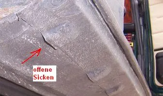

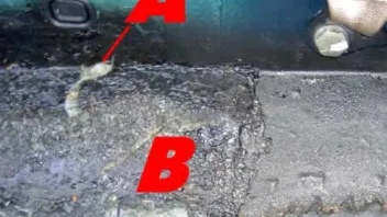

    Ich hab' hier einen -gelinde gesagt- störenden Wassereinbruch an einem Löchlein im Bodenblech, bei dem ich Stein & Bein schwören könnte, dass er vor der "Reparatur" nicht vorhanden war. Laut Werkstattie sind die Schweller beidseitig komplett frisch gemacht worden, sowie "ein paar Flicken ins Bodenblech". Seit lässt mich die Kiste bei jeder Regenfahrt absaufen. :(
    Nachdem ich heute Abend sowohl Regen, als auch auch Zeit & den hinreichend dicken Hals hatte, habe ich mich auf die Suche nach dem Leck begeben und tatsächlich Löchlein gefunden, die sowohl unter dem Fahrer- als auch dem Beifahrersitz zu erblicken waren. Da sind sie:
    und
    Nun meine Preisfrage, bevor ich mich da morgen bis auf die Knochen blamiere: Gehören da Löcher hin, die normalerweise verstofpft sind, sollte da eigentlich Blech sein, oder wie sollte es da sonst aussehen...?

    Nö da gehört kein Loch hin, wobei ich auf dem oberen Bild nicht so recht erkennen kann was du meinst. Aber innen is das eigentlich auch wurst, wenns nur unten dicht wäre.
    Das große Loch in der Traverse gehört jedenfalls so, aber das scheinst du ja mit deinem Pfeil nicht zu meinen.

    Das Loch auf dem oberen Bild dürfte kaum die Ursache für den Wassereinbruch sein, da es sich oben in der Traverse im Innenraum befindet. Dort ist es auch serienmäßig. Sollte es da raussprudeln, dürften bereits 10cm Wasser im Auto stehen :D .
    Das Loch im unteren Bild dürfte die Bohrung zur Befestigung der Sitzhaltebügel der Seriensitze sein und ist bei Montage ebendieser natürlich verschlossen.

    im ganzen boden sollte eigentlich kein offenes loch sein
    wenn da eins ist dann abdichten oder zu machen .......
    ne andere frag : wer hat denn die schweller da "frisch" eingeschweisst :D
    die rosten ja jetzt schon wieder ....
    ausserdem sind die dinger -ZU- die sollten offen sein denn wenn es regnet und der zu e schweller voll ist :D drückt er dir das wasser in den innenraum ;)
    sehr oft hört man das grade nach einsetzen neuer schweller der wagen bei regen unter wasser steht ....
    ich würd die schweller so wie sie aussehen erst mal wieder rausreissen ....

    @Dietmar: Das Loch, das ich meine, ist natürlich nicht das große, gut sichtbare Loch in der Traverse :) Der Pfeil zeigt nur, wo es unter der Traverse im Bodenblech liegt. Dem entsprechend ists natürlich nicht sichtbar.
    @Didi: S.o. - auf dem unteren Bild kommt's shitty raus und auf dem oberen kann man eh' nix sehen. Scheix' Voraussetzung, ich weiss :D Auf dem unteren Bild ist der kleine rote Fleck an genau der Stelle (nämlich der zweiten Rinne im Bodenblech), wo der Pfeil auf dem oberen Bild hinzeigt.
    @MiniT: So schlimm sieht's in Wirklichkeit betrachtet eigentlich nicht aus (für mein unmaßgebliches Empfinden). Kannst mir das nochmal deppengerecht erklären, warum der Schweller offen sein soll...? *stutz*
    @Paule: Du wirst Lachen, genau mit der Argumentation sollte ich auch schon abgespeist werden. Sinngemäß: "Das Wasser fließt jetzt nur deswegen nicht mehr (!) ab, weil wir dein Auto so toll dicht geschweißt haben"... Wenn's nicht so traurig wäre, würde ich mich vermutlich bepissen vor Lachen.

    Das Loch kannst Du mit einem einfachen Gummistopfen verschließen.
    Die Werkstatt besuchst Du besser nicht noch mal - sowas hab ich schon lange nicht mehr sehen müssen.
    Der Preis war auf jeden Fall viel zu hoch.

    Die Außenschweller haben ORIGINAL unten/seitlich mehrere Öffnungen, diese ermöglichen u.a daß Kondenswasser etc. pp. ablaufen kann.
    Da deine Schweller jetzt geschlossen sind und das Wasser nur unzureichend ablaufen kann wird es innerhalb kurzer Zeit wieder/weiter rosten.
    Die Überbratschweller die man dir verbaut hat sind höchstens dazu gut einen Mini nochmal über den TÜV zu retten wenn man ihn zwei Jahre später wegschmeißen will.
    Für das Geld ist das in m e i n e n Augen Pfusch!
