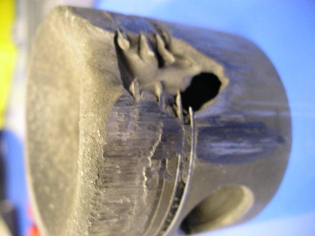

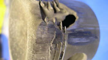

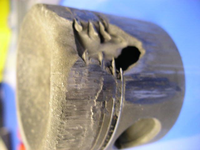

    Ich habe von meinem Turbomotor mal den Kopf herunter gemacht.
    Was meint ihr denn zu den Streifen in den Zylinderbahnen, kann man damit noch 10.000 km fahren oder muss der auf jeden Fall zum aufbohren?
    Und ein Kolben hat eine dunkle Ölschmodderschicht oben drauf, von was kann das denn kommen?

  2. Na aufbohren sicher noch nicht, eventuell neu honen. Müsstest halt mal gucken, wie tief die Rillen sind, kannst du die fühlen sind sie sicher zu tief. lässt sich aber schwer sagen. Wenn du ihn eh neu machst, kannst du es ja auch gleich machen, oder? Ansonsten denk ich mal, kleines Risiko. Besser wirds nicht mehr :D

    Da wird wohl Öl verbrannt... Kolbenringe verschlissen, oder Ventilschaftabdichtungen/Führungen am Ende wäre jetzt mal mein Gedanke. Ich tipp eher auf die Ringe, weil die Zylinder ja auch nich mehr allzugut sind, kann natürlich auch von beiden Sachen kommen... Wenn der Kopf eh schon unten ist, würd ich gleich den Aufwand machen mit Überholen.

  5. ...ich bin zwar kein Motor Experte, aber bist du siche,r das der Zylinder mit dem Ölschmodder in der letzten Zeit überhaupt noch mitlief? Für mich siehts aus als wenn der nicht mehr verbrannt hätte. Sonst wär Ölkohle das erwartete Resultat.

    Es sieht so aus, dass der Motor wohl doch schon mal getestet wurde und leider schlechte Werte hatte. Die einzelnen Zylinder waren unterschiedlich.
    d.h. er muss doch komplett gemacht werden.
