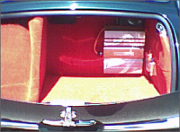

  9. #9
    Hi Sebbo,
    ich setz morgen mal ein Foto rein ... dann kannste dir das ganze ansehen ... vermeide nur um alles, Löcher in den Kofferraumboden zur Befestigung zu boren ... wir haben ja jetzt schon alle Hände voll im Kampf gegen den Rost ;)
  10. mmmhhh,
    hab eingentlich heut nacht ein foto mitgeschickt... kommt wahrscheinlich noch! siehe auch bild links unter meinem namen....
    wie du sehen kannst kein problem zu befestigen, da ich den ganzen kofferraum mit holz ausgebaut habe.....:D
    Geändert von Sebbo (15.06.2002 um 09:58 Uhr)
