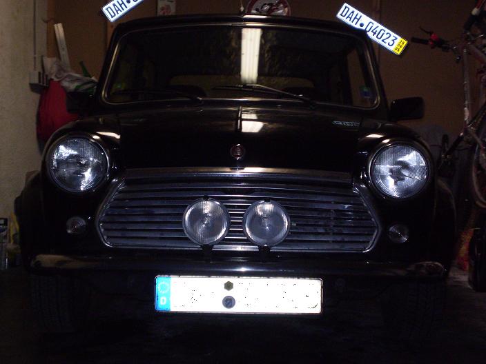

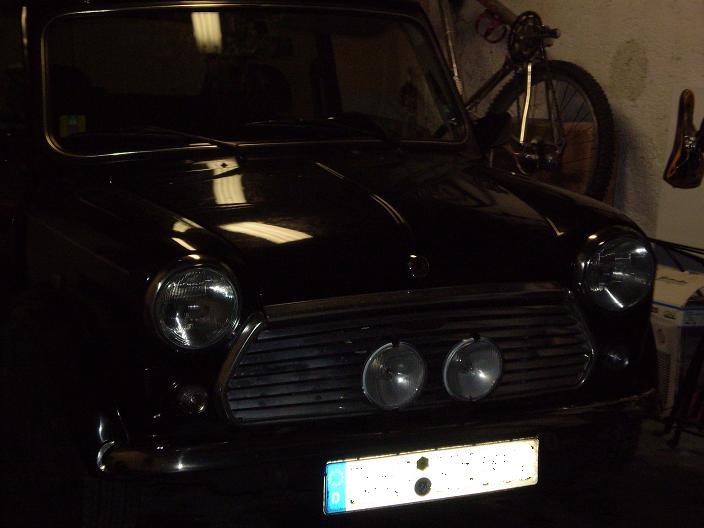

    so in etwa ? :
    gehört dem user joerghag hier aus dem forum , evtl. kann er ja etwas zu tüv & co sagen ;)

    Ja, exakt so meine ich. Danke für die schnelle Antwort.
    Grüsse
    PvD1980
