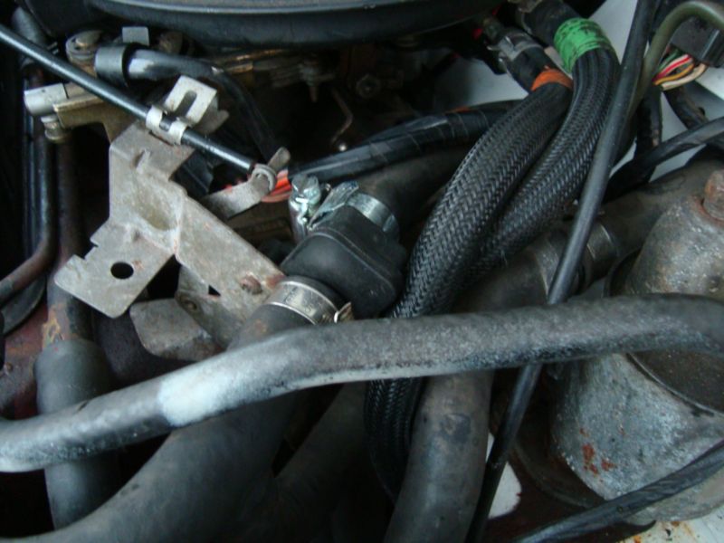

  3. Entweder DEUTLICH zu wenig Wasser im System, Heizungsregelventil vom Bowdenzug gelöst oder Wärmetauscher zugesetzt.
  4. Manchmal sitzen die Heizventile komplett mit "Schmodder" aus dem Kühlkreislauf zu. Oft lassen sich gar nicht mehr reinigen, der Schieber öffnet dann nicht bzw. wenn er doch noch öffnet ist alles durch den "Schmodder" verstopft.

    Fahr einmal ein Stück bis Wasser heiss. Dann fasse den Schlauch vor und nach dem Heizventil an. Sind beide gleich heiss= Ventil OK...Wärmetauscher zu. Ist Schlauch nach Ventil nur lau oder gar fas kalt = Ventil hin. Empfehle dann Ventil auszubauen und in Kalklöser zu legen und manuell und optisch zu prüfen....
    Hatte ein ähnliches Problem beim SPI und siehe da, die Klammer, die die Führungshülle vom Bowdenzug hält war offen und das Ganze rutschte hin und her.

    Soweit ich weiss, sitzt er im Wageninnern unterhalb vom Armaturenraum. habe gerade bei Haynes gelesen, dass dieser Typ gerne unter einem "Airtlock" leidet, d.h. Luft verhindert das Durchfliessen des warmen Wassers. Also, den Schlauch, der zurück in den Motorraum führt bei offenem Heinzugsventil loslösen bis Wasser kommt. ...Topf drunter stellen!!!

  8. Beim MPI sitzt das Ventil im Innenraum,links neben der Heizung im Breich der Lenksäule...dort mal kontrollieren ob der Zug richtig fixiert ist !
