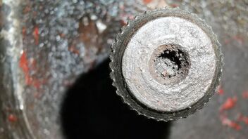

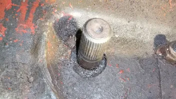

    Um das ganze noch mal zu verdeutlichen, meine Sorge ist das die Verbindung zwischen Lenkgetriebe und Lenksäule bei großen Lenkbelastungen Durch die rundum-Nut Version des neuen Lenkgetriebe Zahnbolzens zu schwach sein könnte.
    Ich weiß eben nicht ob das so üblich ist, und völlig bedenkenlos ist, da ich zuvor noch kein anderes mini Lenkgetriebe in den Fingern hatte.
    Ich sehe eben nur das alte Teil, das mit wesentlich mehr Fläche im Eingriff war, und auf der anderen Seite das Neu-Teil welches die beschriebene Veränderung hat
    Ich hoffe das ich mit meiner Skepsis gegenüber des neuen Ersatzteils nicht übertreibe, nur würde ich einen Lenkungsausfall in einer Kurve gerne vorab vermeiden.

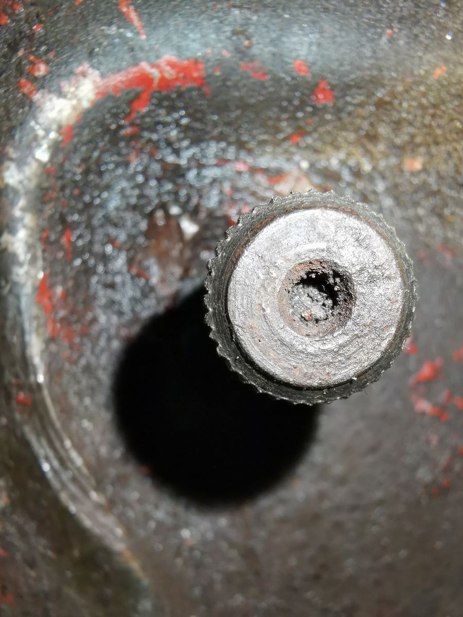

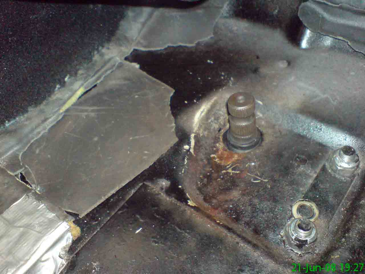

    PS. Damit das ganze vielleicht noch klarer wird hab ich noch zwei Bilder geschossen, worauf die neue und die alte Zahnverbindung zu sehen ist.
