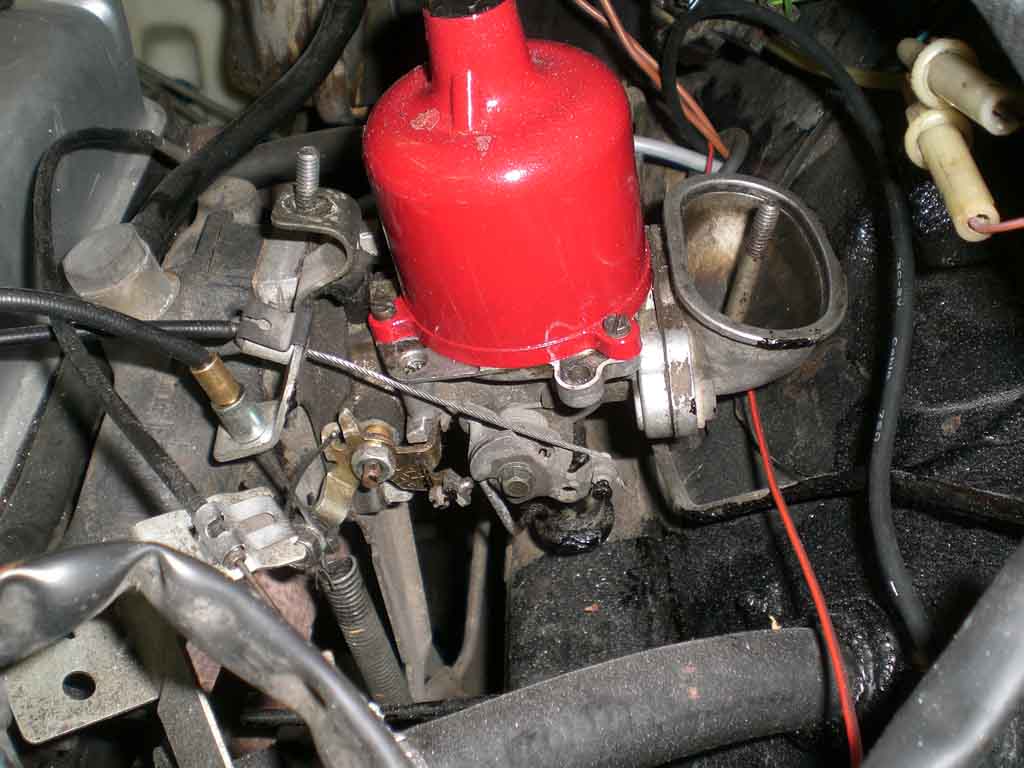

    Hallo an alle,

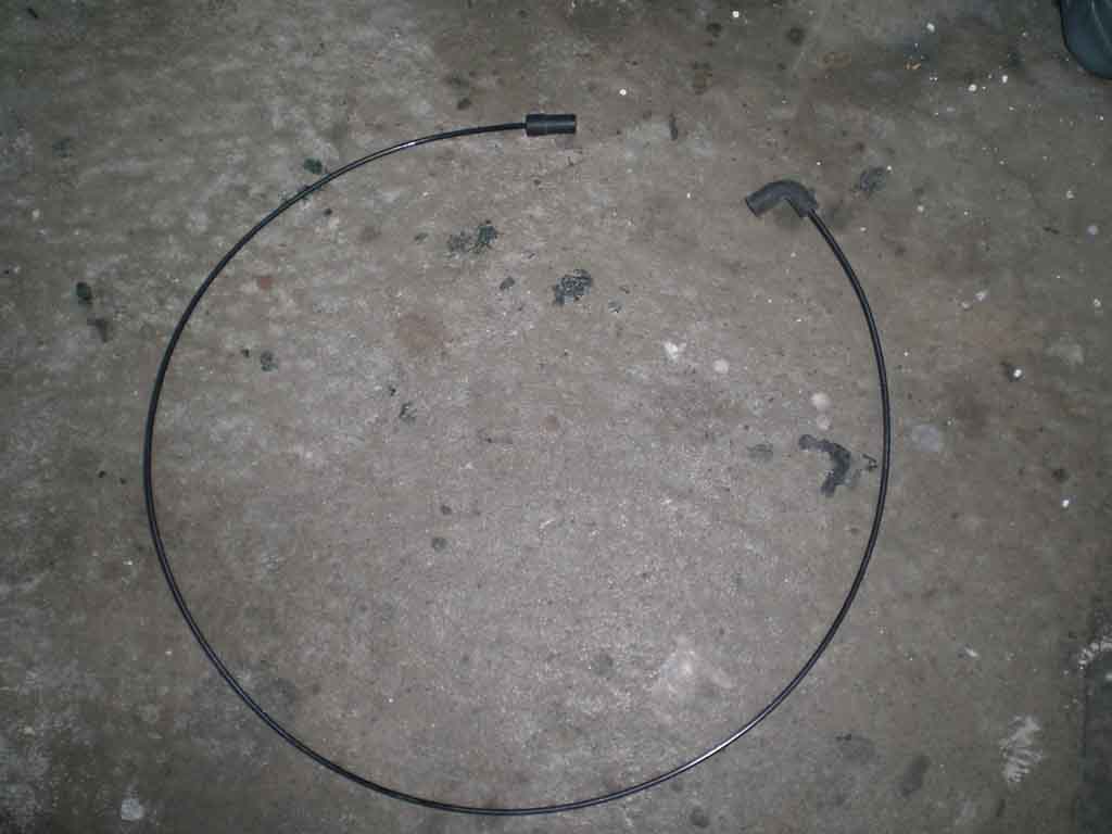

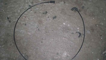

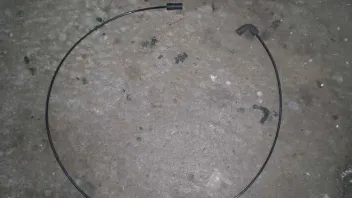

    bei meinem gebrauchten Mini fehlte die Unterdruckleitung zum Zündverteiler,

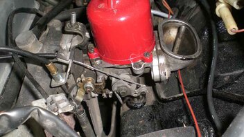

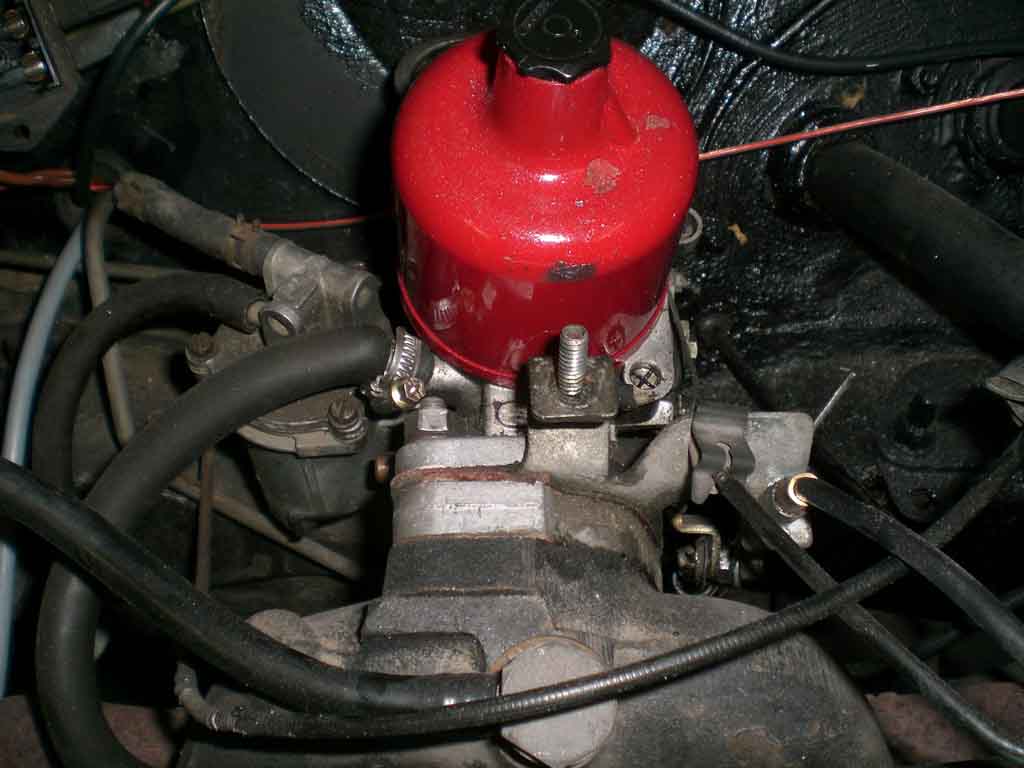

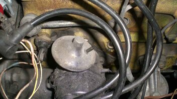

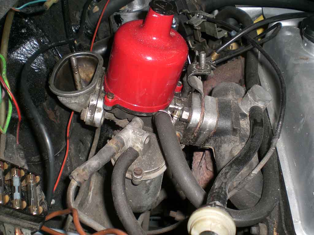

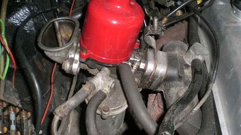

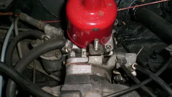

    ich habe mir deshalb eine neue bestellt. Nun finde ich leider den Anschluss im Bereich des Vergasers nicht, vielleicht kann einer helfen, Bilder habe ich angehängt.
    Grüsse
    Ingo
  2. Solltest Du nen HS 4 (also Standartvergaser) drauf haben, dann nehme den Luftfilterherunter. Wenn Du dann den Vergaser von vorne betrachtest, dann steht vor der Vergaserglocke die Schraube für den Luftfilter. Unter der Schraube solltest Du am Vergaser ein dünnes Röhrchen mit ner Verdickung am Ende sehen. Da kommt der Unterdruckschlauch drauf. Bilder sind halt noch nicht frei geschaltet
  3. He super Danke, das mit dem Anschluss stimmt so.
    Den hätte ich an der Stelle wohl selber nie gefunden.
    Vielen Dank für die schnelle Hilfe
    Grüsse
    Ingo
