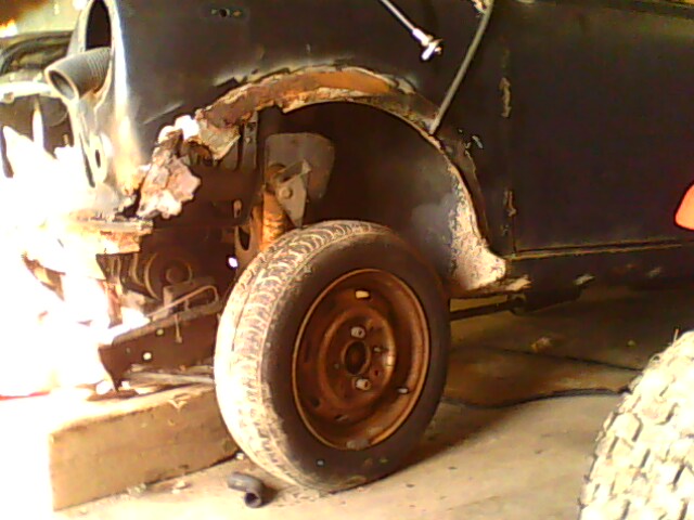

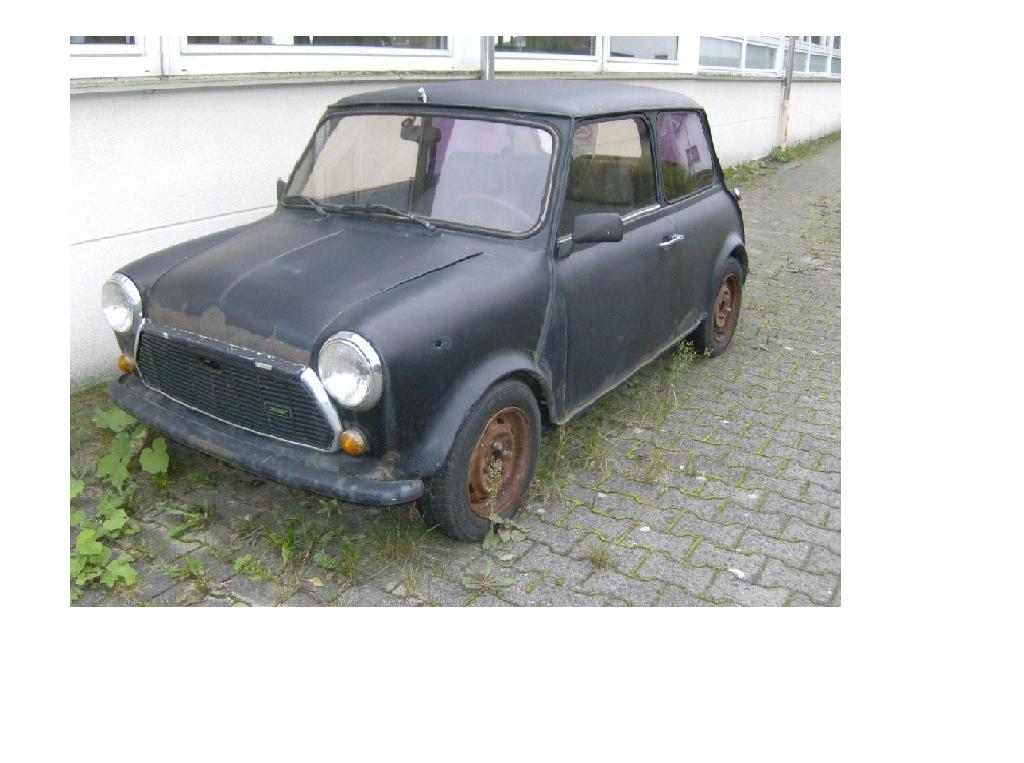

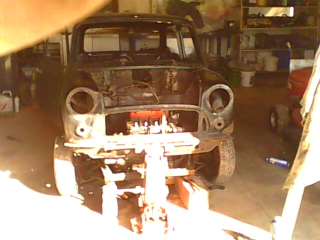

    da ich meinen mini (1000er) im moment restauriere( ich versuchs zumindest, is mein erster;) ) und ich den motor gerade raussen habe und ihn eh öffne, hatte ich mir gedacht ich mache ein wenig etwas daran.

  • also motor muss denke ich mal auf weil: oben nen liter öl rein, halbe stunde fahrt, öl im motorraum. soll heisen er sifft.und ok ich denke mal das mitm aufmachen war übertriebe:D aber ne sprudelflasche wir auch nur oben geöffnet und ist dann offen ;)

    Nun, dem Ölverlust solltes Du aber anderst auf die Spur kommen. Kannst ja nicht alle verdächtigen Simmerringe, Dichtungen tauschen... dann ist der Motor und das Getriebe wirklich zerlegt.;)
    Da solltest Du ne Motorwäsche machen und dann nochmal fahren um zu sehen, wo das Öl raus kommt.... aber der Motor ist ja schon draußen?!:eek:
    Ich hoffe das hast Du vorher gemacht, sonst weißt Du gar nicht, wo Du anfangen sollst. Ein Verdächtiger sind die Blechdeckel zu den Stößelstangen, ein weiterer der von der Steuerkette und dann der Schaltsimmerring.....
    Motor öffnen heißt für mich immer Kopf runter usw., das kannst Du Die aber sparen, wenn Du weißt wo Dein Ölleck herkommt.;)
