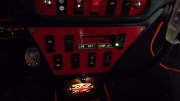

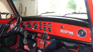

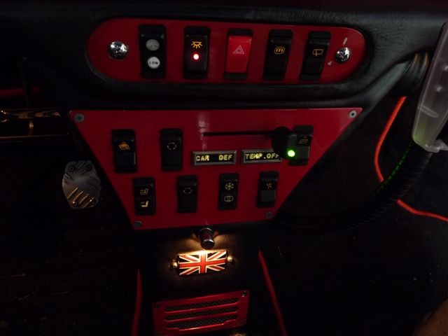

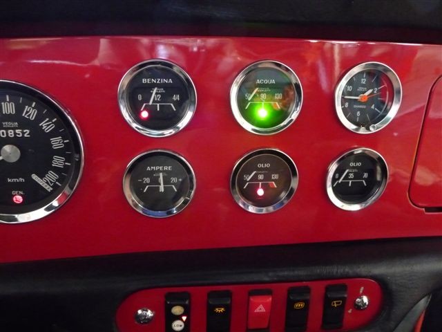

    Ich hab vor 21 Jahren die Schalter vom Benz eingebaut....
    ..........die gehen heute noch...:D

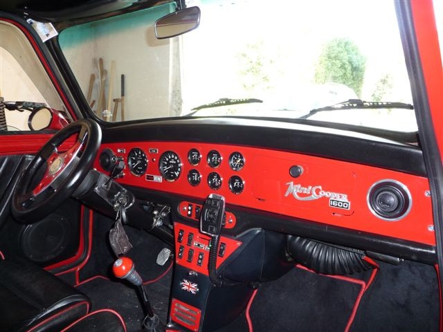

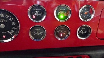

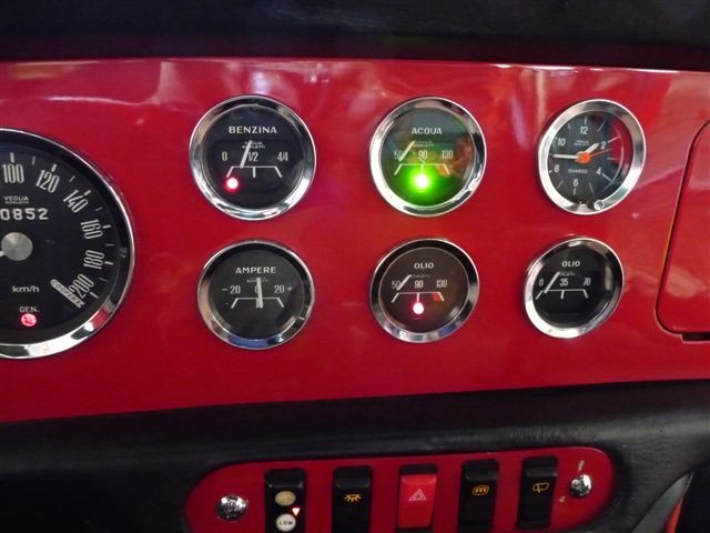

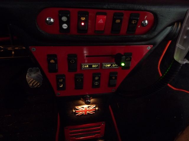

    und hier nochmals....:D
    leider hatte ich nicht alle Schalter an, dadurch sieht man die auf den Schaltern vorhandenen Kontrollämpchen nicht....
