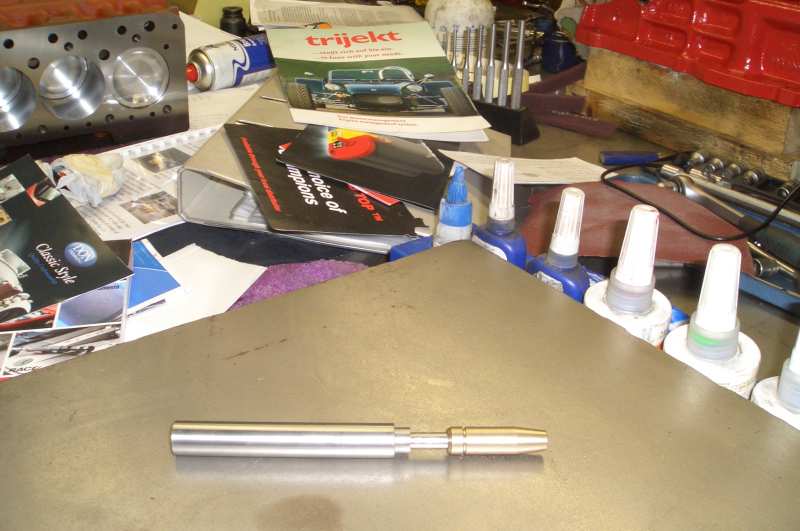

    Ob Du Führungen selbst wechseln kannst, hängt von deinen Möglichkeiten ab.
    Ein alter Küchenherd mit Backröhre, die Möglichkeit an einer Drehbank arbeiten zu können und die Möglichkeit die Sitze anschließend überfräsen zu können solltest Du schon haben. Meßwerkzeug zum messen der Bohrungen im Kopf und der neuen Führungen solltest Du auch noch haben.
    Einen Ausschlagdorn anfertigen, die alten Führungen auf der Oberseite abfräsen, bis nur noch ein minimaler Überstand drüberschaut, dann zum Brennraum hin austreiben. Abfräsen um ein auseinandertreiben der alten Führung und damit ein Aufweiten der Bohrung im Kopf zu verhindern und zum Brennraum hin austreiben, um die anhaftende Ölkohle an den alten Führungen nicht in Kopf hineinzujubeln.
    Wenn Du neue Führungen kaufst, dann haben die ein recht zackiges Übermaß, ca 5 - 6/100 mm. Das ist doch recht viel Überdeckung. Mehr als 3/100 würde ich nicht drauf lassen, die Führungen gehen dann wirklich streng in den auch heißen Kopf. Rißbildung ist dann nicht auszuschließen. Außerdem besteht auch nicht die Gefahr der Einschnürung der Führung, was ein nachreiben erforderlich macht.
    Den Kopf im Backofen heiß machen, ruhig 200 Grad, daß dauert mehr als eine Stunde. Die kalten Führungen mit einem Dorn mit Überwurfbüchse eintreiben, kalt werden lassen. Anschließend Sitze überfräsen und auf Breite korrigieren, einschleifen ist Zufallsprodukt und korrigiert werden müssen sie auch.
    Führungen wechseln und dann nur Ventile in die alten Sitze einschleifen ist M....s, kann man sich das Führungen wechsel auch sparen!
