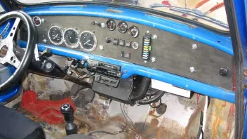

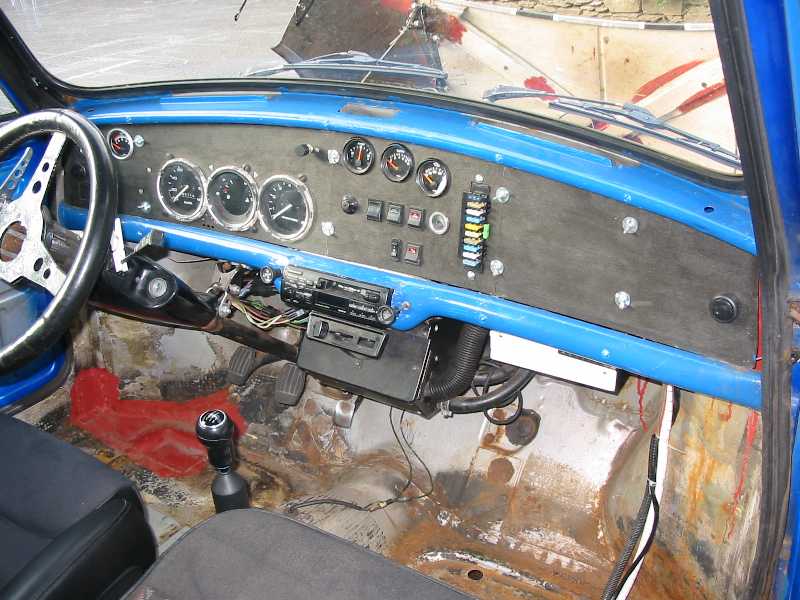

    Ich habe einen Sicherungskasten vom Schrottplatz geholt (Nissan Micra, 10 Sicherungen), und das Ganze ins Fahrzeuginnere verlegt. Dabei muss man einige Kabel verlängern (einige verkürzen!), und natürlich neu verlegen. Mit den originalen Kabelfarben (Kabelbaum eines verschrotteten Minis), ordentlich verlötet und mit Schrumpfschlauch versiegelt, bleibt das Ganze sogar nahe am originalen Schaltplan (abgesehen von den eigenen Modifikationen). Seitdem keine Probleme mit korrodierten Kontakten und anderen "komischen" elektrischen Sachen mehr.

    Ich habe das ähnlich gemacht, allerdings mit allen Sicherungen, so ist alles zusammen und man braucht keine Glassockelsicherungen mehr..... Und trocken ist es im innern ja auch meist.....

    habe auch den kompletten kabelbaum an der motorspritzwand hinters armaturenbrett verlegt und die sicherungen mit dem stecksicherungskasten (2x) im handschuhfach inkl. aller relais (blinker,...) auf einer platte installiert.
    2 wochen planung (schaltplan!) und 1 woche arbeit und du hast ruhe.
    ...nimm dir zeit und mach es gleich komplett ordentlich (löten, isolieren, beschriften, ...).
