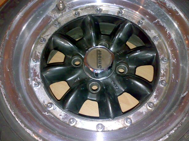

    könnt Ihr mir vllt. weiterhelfen, ich habe vor mir neue felgen zu kaufen!
    Smoor Roadster um genau zu sein! Jetzt hab ich ein paar fragen, an euch,
    und zwar, hab ich keine abe oder gutachten für die felgen, bekomm ich sowas aus dem internet?
    die Felgen haben eine art konus da wo die radschrauben reinkommen, brauch ich für dieße Felgen andere Muttern?
    und zu guter letzt wie kann ich die Felgen aufbereiten? versuch gerade noch bilder hoch zu laden um euch ein bsp. zu geben wie die felgen aussehen!
    gibt es dieße felgen mit verschiedenen lochkreisen? als ich die räder aufgesteckt hatte, hatte ich das gefühl dass das nicht ganz hinhaut!
    danke im vorraus
    stefan

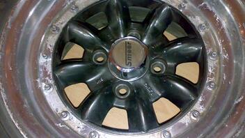

  • ...und zu guter letzt wie kann ich die Felgen aufbereiten? versuch gerade noch bilder hoch zu laden um euch ein bsp. zu geben wie die felgen aussehen!
    Das Aufarbeiten der oben abgebildeten Smoor Felgen ist nicht so ganz einfach :headshk:

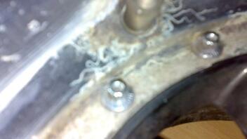

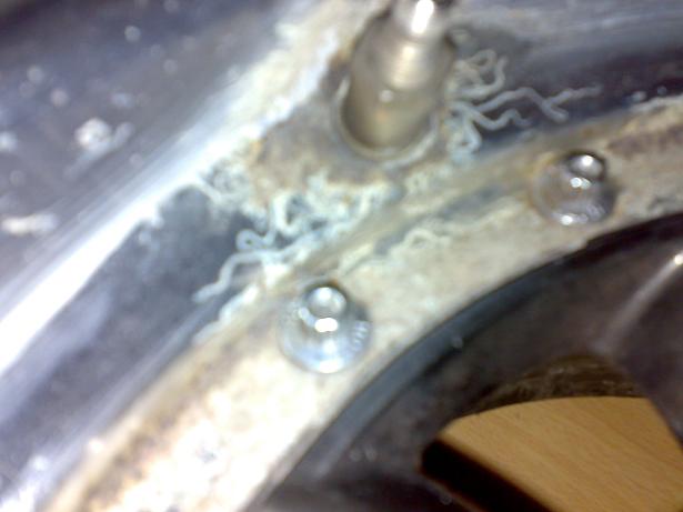

    Man sieht gut, dass es sich um sogenannte "Filiform-Korrosion" handelt, die sich Fadenförmig unter der Beschichtung (Klarlack oder Kunststoff) ausbreitet.
    Die Felgensterne sehen auf den ersten Blick noch gut aus.
    Die Felgen müssten zerlegt und die Felgenschüsseln zuerst chemisch von der Beschichtung befreit werden, bevor man überhaupt entscheiden kann, ob die Korrosionsschäden noch ausgeschliffen bzw. auspoliert werden können.
    Wenn die Korrosionsnarben zu tief sind, müssten zumindest neue äußere Felgenschüsseln her.
    Evtl. ist es unter´m Strich günstiger, gleich neue äußere Schüsseln zu nehmen, als zu versuchen sie aufarbeiten zu lassen.
    Die inneren Schüsseln könnte man ggf. Glasperl-Strahlen und lackieren.
    Ggf. mal mit Smoor in Verbindung setzen, was das kosten würde. Zumal die auch die Anzugsmomente der Felgenbolzen kennen.
    Wie sind die Felgenschüsseln bei den Smoor Felgen eigentlich abgedichtet?.
    Kenne es nur aus dem Flugzeugbau, wo im Felgenstern eine O-Ring-Nut eingearbeitet ist.
    Gruß, Diddi

  • Sind Smoor überhaupt zusammengeschraubt? Ich meine die Schrauben sind nur Deko. Ich würd die Felgen einfach mit grobem Zeug strahlen, danach sind die gut, der Füller macht sie wieder glatt. Geht natürlich nur, wenn man die Felgen komplett lackiert nachher.

  • die sind nur in ner art plastikhalterung eingesteckt, also nicht mal geschraubt.
    kann man vorsichtig mit ner zange rausziehen oder wenn möglich mit starken fingerchen :)
