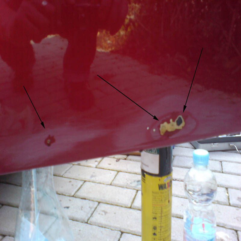

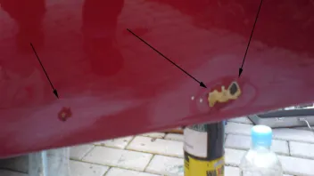

    Nun sind schon die ersten Sonnenstrahlen auf den Kleinen gefallen und was muß ich sehen, an meiner Tür hat sich ein böses Problem entwickelt.
    Der Versuch mit einer Angleich Lackierung ist mal so etwas in die Hose gegangen, daß ich mich nun dazu überwinden muß, die ganze Tür neu zu lackieren.

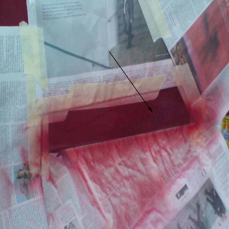

    Bei meinem Versuch der Angleichung ist mir aufgefallen, das mein "Ferpox" Primer irgendwie die falsche Farbe hat, der ist nämlich dunkel grau, was das Ergebnis sehr abdunkelt.
    Muß ich da etwa einen Primer finden, der weiß ist?

    Ich danke Euch allen schon mal und zu guter letzt das "corpus delicti" mit der Frage: "hat da eigentlich lackieren noch einen Sinn, oder wäre da eine neue Tür angebrachter?":(

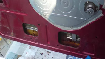

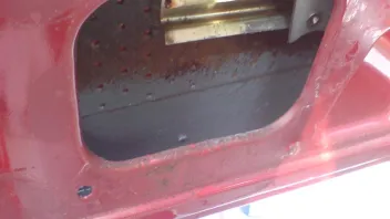

    Vorab, natürlich habe ich schon die Innenseite der Tür betrachtet, da ja bekanntermaßen der Mini immer von Innen rostet, war auch so. Diese Arbeiten waren aber nicht so schwer zu bewältigen, da ich nicht auf Schönheit achten mußte. Oder doch?

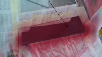

    Zu "El Gazolino", soweit ich das richtig sehe, paßt das eine rot zum anderen, außer mit dem glänzen, da habe ich auch noch leichten Nachholbedarf, sieht nach Klarlackbehandlung etwas stumpf aus, liegt wahrscheinlich daran, daß ich nach dem Farblack nicht mehr lange genug warten wollte, bis ich den Klarlack drauf sprühen kann und habe es einfach nach 10 Minuten gemacht.:D
    Trotz der guten Tipps habe ich aber immer noch ein kleines Problem, wenn Ihr euch mal das Bild Nr.1 anseht, da ist doch der Untergrund weiß?
    Ist das der Epoxy 2k, oder was soll das sein?

    hmm nein ab werk waren die nicht mit nem EPOXY lackiert. Das sieht eher so aus als ob die tür früher mal weiß gewesen ist bzw. einfach ein weißer Primer drauf ist....

    ist der spritzfüller, wenn mich fragst;)
