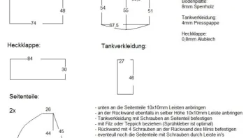

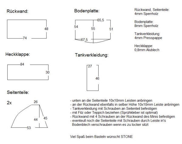

    Ich hab mal kurz eine Skizze zusammengestellt...hoffe es hilft euch weiter.
    Bezogen ist das ganze mit Filz vom ACR Laden. wird normal für selbstgebaute Bassboxen für's Auto verwendet. Ist schön strapazierfähig.
    Das ganze hat mich inklusive UHU Sprühkleber(der ist sau teuer) circa 70 Euro gekostet.
