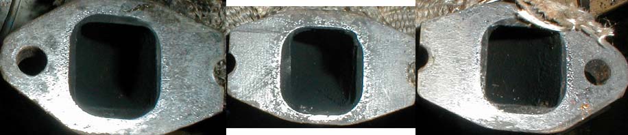

    Ich vergass da noch etwas...
    ... Der Veit hat mal ein Bild von seinem bearbeiteten Brennraum gepostet gehabt, da siehst Du eine sinnvolle Brennraumbearbeitung an den Richtigen Positionen. Meiner sieht in etwa genauso aus, nur noch a bisserl grösser (ich glaub, ich hab 5ccm mehr raus.
    Grüsse Sascha

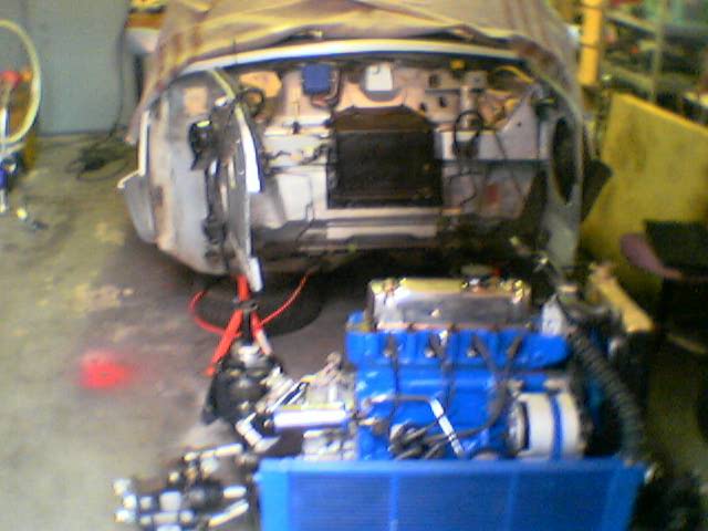

    Ich finde das Bild von deinem Motorraum leider nicht. Reicht dir der Seitenkühler oder hast du irgendwas angebaut?

    Als Kühler muss der 4-Reihen-Rennkühler rein, ich habe noch einen E-Lüfter dazu und den Tropenlüfterflügel (6-Blatt). Mein LLK hat auch einen eigenen E-Lüfter. Desweiteren habe ich den Auslasskrümmer mit Hitzeschutzband eingewickelt und den Turbolader verpacke ich auch noch damit, ebenso meine Auspuffanlage bis zur Lambda-Sonde. Das ist nicht ganz unwichtig, da beim kurzen Abstellen (z.B. beim Tanken) der heisse Turbolader den darüberliegenden Vergaser soweit aufheizt, dass der Sprit im vergaser verdampft und Du erstmal 10 Minuten warten darfst, bis sich da drin halbwegs alles abgekühlt hat, vorher springt er nicht mehr an.
    Wenn er wieder richtig eingestellt wird, schaue ich mal, ob ich nicht noch einen weiteren Wasserkühler (evtl. von einem Motorrad) in Reihe schalte, je nachdem ob dies nötig wird oder nicht.
