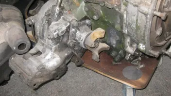

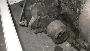

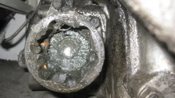

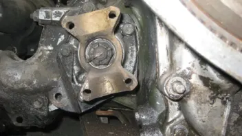

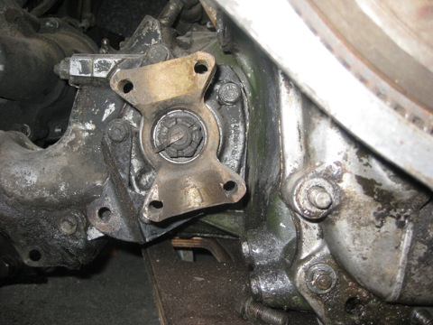

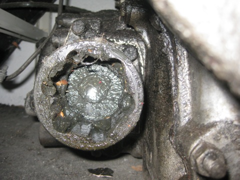

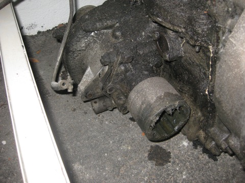

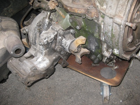

    Ein paar Bilder was ich mit den Unterschied der Halbachsen gemeint habe !

    hallo x-mike,
    die wellenaufnahme mit dem gefetteten topf ist das sog. "homokinetische" antriebswellengelenk und wurde seit (geraten) 1973 in serie beim mini verbaut.
    die wellenaufnahme mit dem kugelförmig ausgearbeiteten flansch ist das "gummikreuzgelenk" und wurde vor einführung des o.g. systems bei fast allen modellen verbaut (ausnahme cooper S und automatik).
    das getriebe (und der motor?) mit den kummikreuzen dürfte im übrigen von einem austin 1300 stammen. das verraten die seitlichen befestigungsschrauben (4 stück) incl zwischenplatte zum getriebeschalthals. beim mini wurde das von unten mit zwei langen/zwei kurzen schrauben gehalten.
    gruss andy
