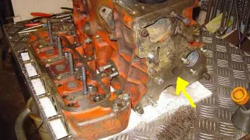

  • Ölspritzschutzscheibe vergessen einzubauen zwischen kleinem Steuerkettenrad und Deckel?
    HTH Uwe
    HTH Uwe
    Laut dem Bild...
    ...zumindest nicht.
    Gruß, Diddi
  • ...wie wärs denn mit ein paar Schrauben , die unten in den Hauptlagerbock gehen ?
    ... oder seh ich das trotz Brille nicht ? :rolleyes:
  • hi achim,
    ich vermute die fehlende am pfeil, oder? fehlt da noch eine?:confused:
    hab vielleicht aaach die falsch brill uff:D
    aber irgendwas fehlt bestimmt, gelle
  • hab vielleicht aaach die falsch brill uff:D
    *lol* ..... muß mich erst noch an das Nasenfahrrad gewöhnen ;)
    Also da fehlt definitiv ne Schraube .... darf auch nicht passieren sowas :soupson:
    ... da subberts dann fröhlich hinter der Platte raus
  • gehört eine Schraube in das Loch das per Pfeil markiert wurde ?
    Von welvher Platte ist die Rede ? Auf dem Bild fehlt lediglich der Deckel den ich abgemacht habe . Und ist der Spritzschutz wichtig ? bzw. unablässig ?

  • Also : ...... wenn dort ( Pfeil ) keine Schraube drinne ist , liegt die Platte mit Sicherheit nicht richtig am Block an . Genau dahinter gibt es auch noch einen Halbmond , der zwischen Motor und Getriebe steckt .
    Bei einem Mini Motor muß man sich schon erhebliche Mühe geben , alles dicht zu bekommen ..... der kleinste Fehler lässt Öl nach aussen wandern
  • Weiss jemand aus dem Kopf heraus um welche Schraube es sich genau handelt ? Hab vorhin versucht die eine oder andere ins Gewinde zu stecken um eine passende zu finden,jedoch komm' ich nicht ran wegen der Kette . Muss die jetzt ab oder ist die Schraube die hingehört so dass man die auch so reinkriegt ?

  • Und unter der dicken Platte sollte auch noch ne Dichtung sitzen. Ich würd Nachschauen.

  • Danke für den Tipp,werd' ich auf jeden Fall machen. Also Zahnräder lösen und sämtliche Schrauben,dann Platte abziehen und nachschauen ? Werde dann auch noch ein Foto einstellen,für die Experten :)
