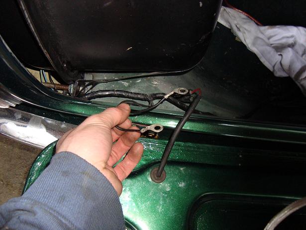

    2 kabel wohin masse?
    wo kommmen diese zwei kabel hin? kofferraumscharnier innen?
  2. #2

    Schaut aus wie 2 Massekabel (Farbe?) und dass diese am Scharnier angeschraubt waren.
    Allderdings bei meinem SPI habe ich diese Kabel nicht. Ist alles original oder gibt es Änderungen an Elektrik?

    habe SPI und auch die Kabel. Sind am Scharnier oder Mutter von Rücklichtbestigung dran. Auf jeden Fall Masse!
  4. [Publikums Joker]
    Definitiv die beiden Massekabel des hinteren Kabelbaums. Werden (wie zuvor gesagt) mit einer der Muttern des Rücklichtgehäuses an die Karosserie geschraubt.

    Ja, denke auch original wars Rücklicht, wusste nur nicht mehr genau.

    Sieht so aus, daß diese beiden Kabel etwas zu kurz sind bis ans Rücklichtgehäuse - oder?
    Aber egal, am Scharnier bekommen sie doch auch Masse.

    danke für die hilfe, werde das heut abend mal anschließen.
    ist das evtl. auch der grund dafür das rücklicht nur links, kennzeichenbeleuchtung nicht gehen? das komische ist diese doppelbirne bremslicht/rücklicht es funktioniuert nur bremslicht. naja werde es ja sehen......?
  8. #8
    lichter weiterhin ohne funktion
    so habe diese zwei erdungskabel an die befestigung der linken rückleuchten geschraubt. leider sind weiterhin rücklicht, nebescheinwerfer und kennzeichenbeleuchtung ohne funktion, obwohl lampen in ordnung. im fall rücklicht auch mal die rechte birne in die linken rückleuchten gebaut, gleicher fall, bremslicht geht rücklicht nicht. auch schon kontakte gereinigt und kontaktspray verwendet. will montag zum tüv, bis dahin muss das gehen. kann mir jemand nen tip geben wie ich vorgehen soll. elektrik ist ja mal garnicht mein bereich.

    Wenn das Bremslicht geht, liegt es schon mal nicht an der Masse.
    Am besten mal Stromprüfer nehmen, eine seite auf Masse, die andere an den Verbindungsstecker vom Rücklicht und geschaut ob überhaupt erst mal hinten Saft ankommt.
