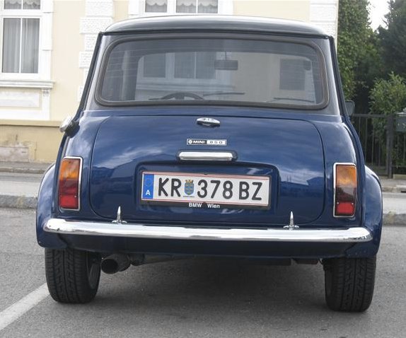

    Hi Leute, bin ganz neu in der Mini Szene, da ich erst seit einer Woche einen 75" British Leyland Mini 850 De Luxe in meinem Besitz habe und hätte da eine Frage bezüglich Endtopf und Co.
    Würde gerne den derzeit verbauten Remus Auspuff (einflutig, links) auf eine doppelflutige mittige Anlage umbauen, nur bin ich derzeit überfordert an Angeboten.
    Prinzipiell bin ich auch überhaupt nicht abgeneigt, die komplette Anlage (und nicht nur den Endtopf) zu tauschen.
    Was empfehlt ihr mir da...Lese hier ständig vom RC40 ( http://www.allbrit.de/etk.asp?mod=MIN&flash=rc40mill )...den mittig verbauten Bastuck möchte ich irgendwie nicht kaufen, hatte schon einmal einen auf meinem anderen Wagen (BMW Z4) und der kam nach nem halben Jahr gleich wieder runter.
    Hoffe ich stelle die Frage nicht zum xxxxxxten Mal :)
    Hätte zwar noch weitere Fragen, aber alles der Reihe nach.
    lg schölli
