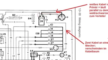

    Außerdem hab ich festgestellt, das er nich anspringt wenn man eines der Kabel die von den Primäranschlüssen zum Verteiler führen abzieht. Was haben diese Kabel für eine Funktion?
    Und warum ist das Massekabel (weiß schwarz) das aus dem Kabelbaum kommt und an den Verteiler geht, zweiadrig? Also 2 getrennte Kabel auf einem Stecker?
    Ein Kabel geht nach innen , wo man den Drehzahlmesser dann anschließen kann .
    Ist übrigens keinesfalls " Masse " sondern nur Minus der Zündspule ;) .
