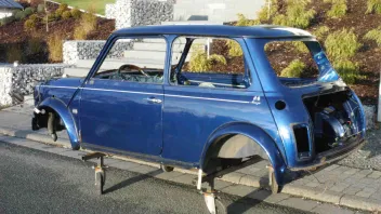

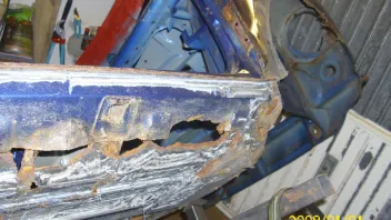

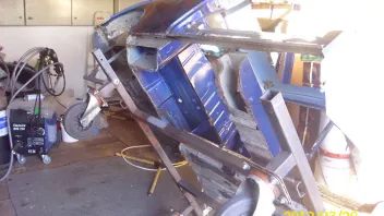

    Übergang Kotflügel / Windleitblech

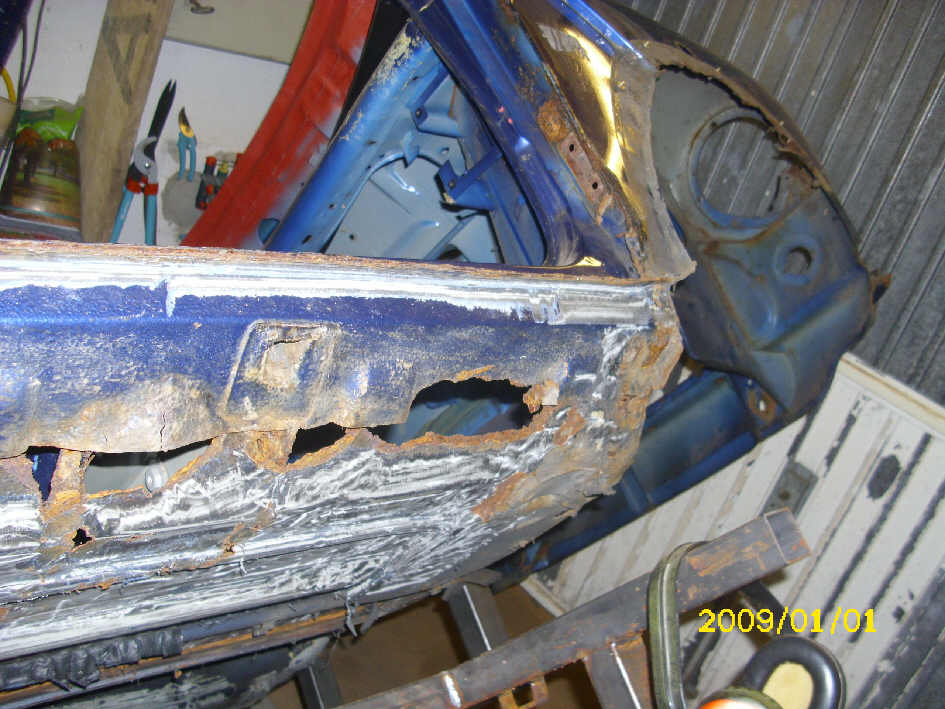

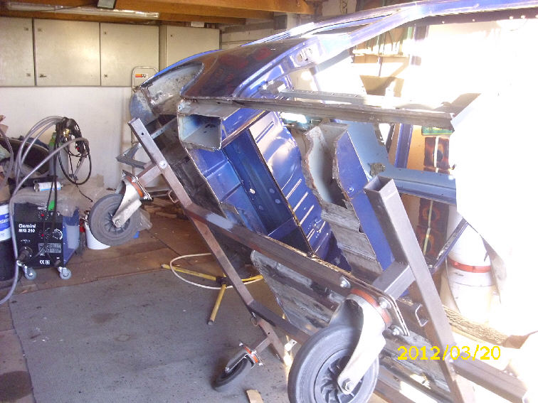

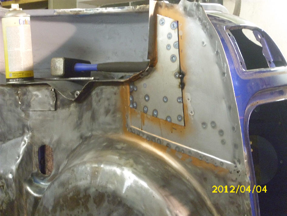

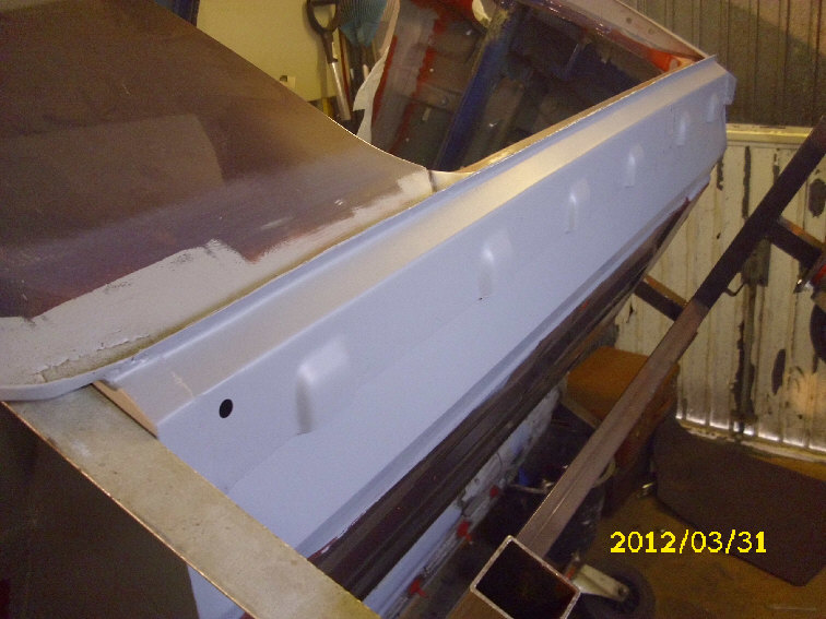

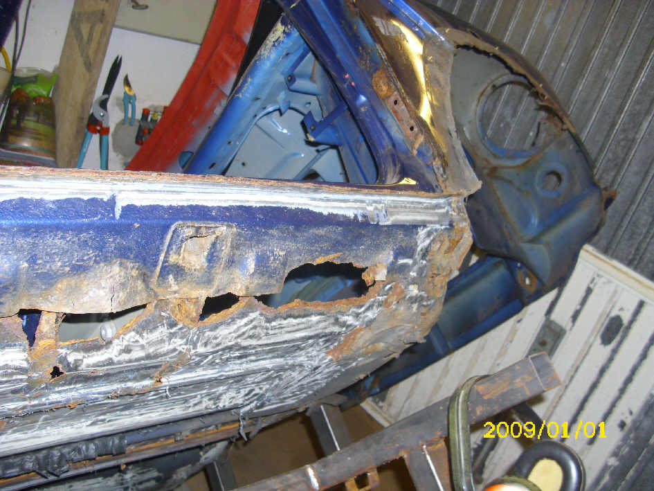

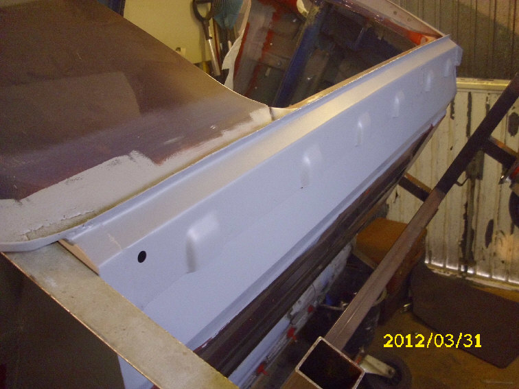

    ich bin auch gerade an meinem MPI dran, er bekommt ja auch das Komplettprogramm.
    Bin jetzt soweit, dass ich die Kotflügel an das Windleitblech anschließen muß.
    Frage: wie ist das Original gemacht?
    Verzinnen möchte ich nicht, komlett mit Sikaflex ausspritzen auch nicht. Wenn ich es von unten abdichte, bleibt in der Ritze von oben das Wasser stehen, auch nicht so toll.
    Gruß Andi
    Anbei noch ein paar Bilder von meiner Baustelle!

    Wie es original ist weiß ich nicht.
    Ich habe es so gemacht: Beide Seiten die aneinander liegen gut lakiert, den Kotflügel so angefixt dass der Spalt top aussieht und dann einfach die Falz festgepunktet und eben auf dem Innenkotflügel bzw Stehwand.
    Den Spalt selber habe ich nach dem Komplettlakieren mit Wachs geflutet, er ist nach unten offen und das ganze ist bis jetzt eine sorgenfreihe Stelle, trotz Winter.
    Ich habe aber auch Innenkotflügel aus Plaste montiert.
  3. #3
    Kotflügel original befestigen
    Hallo Andi911,
    "grani" hat es gut erklärt und so ist es auch original.
    Ich habe zusätzlich die Falz noch weiter nich innen gebogen, dass eindringendes Wasser in das Radhaus abfließen kann. Dann wie bereits beschrieben mit Karosseriefett versiegelt.
    Alex

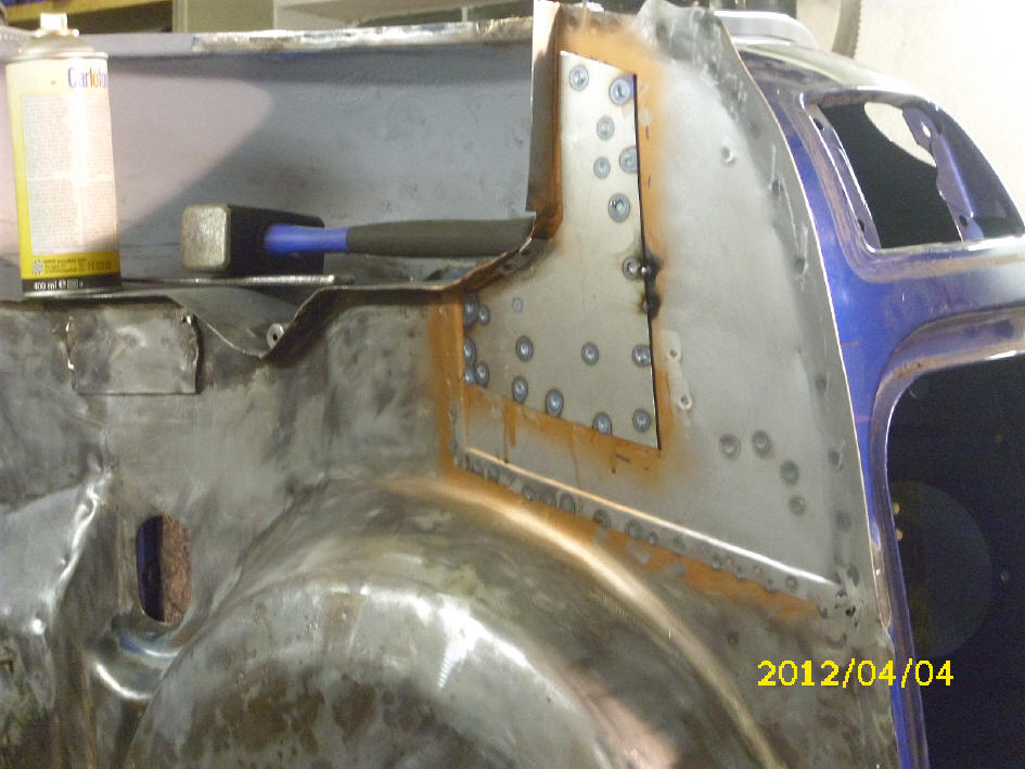

    Dreiecksblech
    Hammerhart!
    Danke Harry fürs schnelle Umsetzen, Handbuch ist schon angekommen.
    Dir Grani natürlich auch Danke für die Infos!
    Dreiecksblech:
    wie biegt Ihr denn den Pfalz bei einem Dreiecksblech um, ohne das es Wellen gibt?
    Andi
  7. #7
    Zitat Zitat von Andi911 Beitrag anzeigen
    Dreiecksblech:
    Bei mir hat es hiermit super funktioniert.
    Der 1. Versuch mit dieser Zange ging komplett in die Hose.
    Andreas
  8. #8
    Dabei seit
    08 2008
    Ort
    Söllingen/Karlsruhe
    Beiträge
    4.740
    Holz und Hammer:) den rest mit einer modifizierten Rohrzange ;)

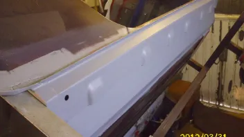

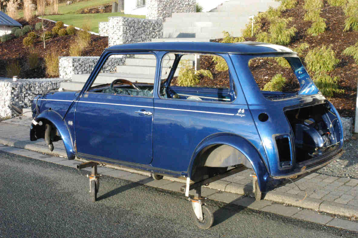

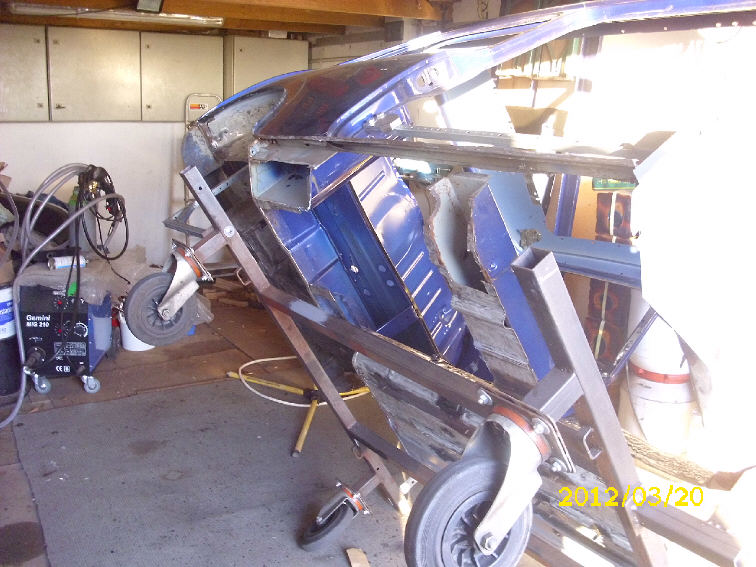

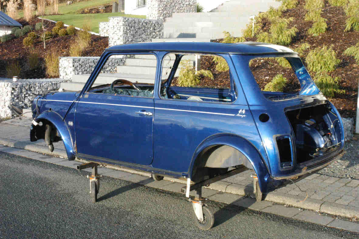

    Ach ja,
    mal ein Bild wo er fertig ist
    • Dateityp: jpg 1.jpg (95,0 KB, 42x aufgerufen)
    • Dateityp: jpg 2.jpg (98,0 KB, 46x aufgerufen)
    • Dateityp: jpg 3.jpg (100,0 KB, 47x aufgerufen)
  10. #10
    Bei so einer kleinen Datengröße sieht man leider nicht viel......
