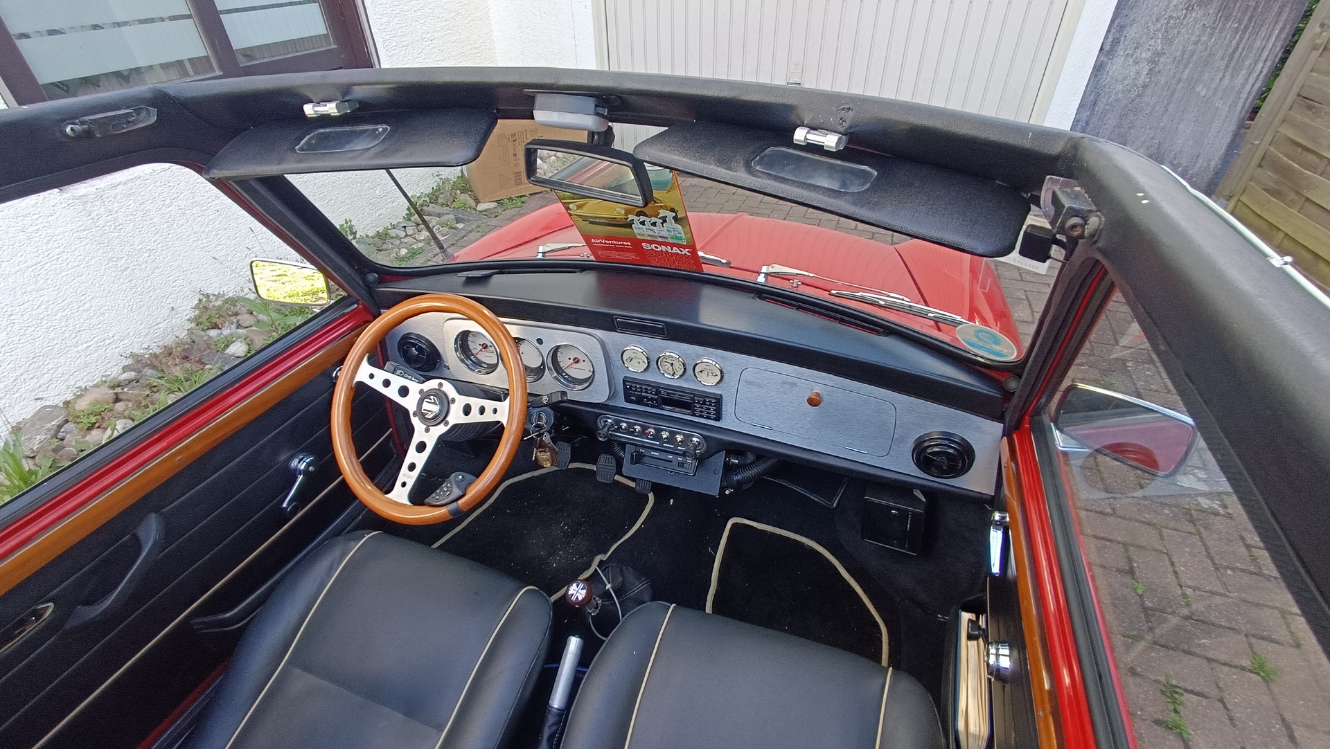

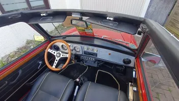

  • Blecharbeiten notwendig, allerdings hatte sich ein Vorbesitzer schon ausgetobt. Ohne wirds kaum gehen....
    Sooo.... nur 4 Jahre später, aber so sieht das nun fertig aus:
    Türtaschen mit Kunstleder bezogen, Türen aufwändig gedämmt und die Löcher für die Hochtöner sind auch schon wieder weg :o)
    Da der Vorbesitzer schon "rumgeblechelt" hatte konnte es nur besser werden.....
