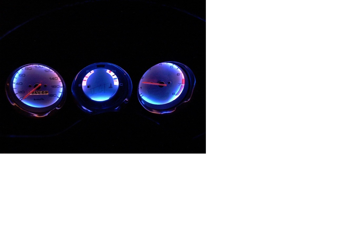

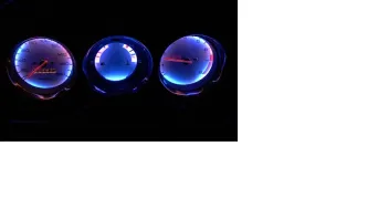

    Meiner is blau!
    Hai!
    Hab ich gemacht (einfach originale Lampen raus/LEDs rein).
    Die Quelle geb ich gerne bekannt (via PN).
    In der Nacht schauts sehr gut aus, Bilder werden leider bei so einer Geschichte meistens nix...
    Tagsüber bemerkt man vom blau natürlich nix (außer dem "blau" des Fahrers:santa1: )
    Ich hab vor (seit 1/2 Jahr), die Tachofolien (Blech) gegen lichtdurchlässige Plastikfolien (weiss) zu tauschen. Danach noch den Innenteil der Instumente mit Chromlack lackieren, und schon sollte man ein gleichmäßiges blau sehen.
    Solltest Du meinen Rat beherzigen, lass hören ob das auch funzt...
    CU, Richie

    Hai!
    Hab die kompletten Sockel getauscht (drei wenn ich mich recht erinnere). Alten Sockel raus, neue rein. Man kann das zwar auch Löten (mit Widerstand), is aber ned so geil in einer kleinen Plastikhülse zu löten;)
    Es reicht aus um die Ziffern zu lesen, und man erkennt, dass es blau ist. Ist jetzt schwierig zu beschreiben.
    Es reicht als Provisorium, aber wie gesagt, damit ich für den Gegenverkehr blau-leuchtende Augen habe, muss ich noch das Blech durch eine Folie ersetzen.
    Was vielleicht auch noch was bringt is das Gehäuse und den Blendring mit Chromlack zu besprühen. Dann refektiert das sicher besser als in weiss.
    Mach mal die blauen LEDs rein, dann schaus Dir an. Wenns reicht is gut. Wenn nicht, bastel Dir eine schicke Folie anstatt des Blechs mit einer Verzierung/Schriftart Deiner Wahl durch "advanced Photoshopping".
    CU, Richie

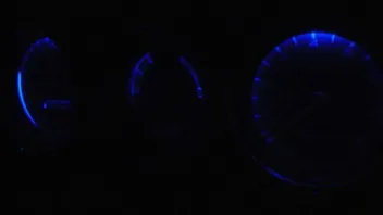

    Hallo Flame Red,
    Ich hab seit gut einem Jahr die Blauen LED´s drin.
    Ich hab einfach statt den Birnen, eine Led pro Sockel reingemacht.
    Birne Raus, Led mit Vorwiderstand reinlöten und fertig.
    Ich werde jetzt noch eine zweite Led pro Sockel einlöten, damit die wirkung noch besser wird.
    Wenn es richtig dunkel ist reicht es aus. Nur im halbdunkeln z.B Tunnel kann man die Zahlen kaum lesen.
    gruß Joe

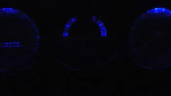

  10. #10
    hallöchen, ich hab mir birnchen in blau besorgt, reingemacht und der effekt war gleich null, d.h. bei absoluter dunkelheit super blau, sonst absulut *******. bin dann dazu übergegangen den tacho von hinten mit spiegelfolie zu bekleben und jetzt ist es echt nicht übel.:D
