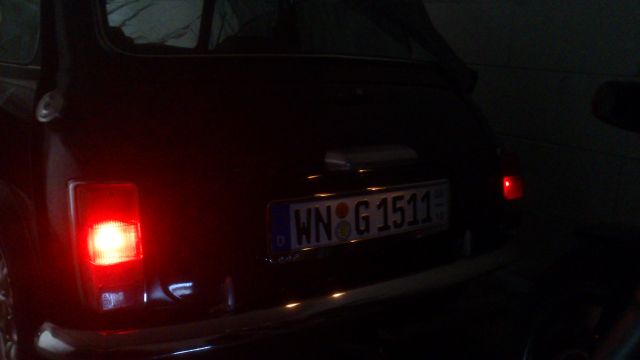

    Rück-Bremslicht, die LED´s haben eine Doppelfunktion wie die Zweifadenbirne.
    So sieht es aus, wenn nur das Rücklicht eingeschaltet ist

    Und für alle die, die diese häßliche NSL unter der Stoßstange endlich wegrationalisieren möchten, habe ich auch eine, wie ich finde, elegante Lösung. NSL und RFS als Doppelfunktion im linken Rückfahrscheinwerfer.
    Hier ist auch wieder keine großartige Elektronik verbaut, was aus Platzgründen auch nicht möglich ist. Da die LED´s hier nur auf einer Lochrasterplatine sind und dadurch trotz Wärmeleitpaste ihre Wärme nicht so gut an die Kupferschicht abgeben können, ist diese Lösung nicht unbedingt für stundenlange Nebelfahrten gedacht. Ich habe sie bei mir mal etwa eine Stunde Testweise eingeschaltet, das haben sie problemlos mitgemacht. Beim TÜV hatte ich damit bisher auch nie Probleme, aber es sollte jeder wissen, das diese Variante nicht TÜV-konform ist, da zwischen Rücklicht und NSL keine 100mm liegen! Preis für eine Leuchte wird bei etwa 20,-€ liegen.
    Hier mal Bilder in eingeschaltetem Zusatand,
    RFS:
    NSL
    In meinem Mini habe ich diese Leuchten seit zwei Jahren verbaut und bisher keinerlei Ausfälle gehabt.
