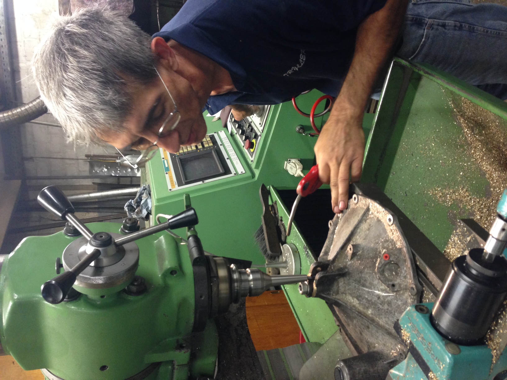

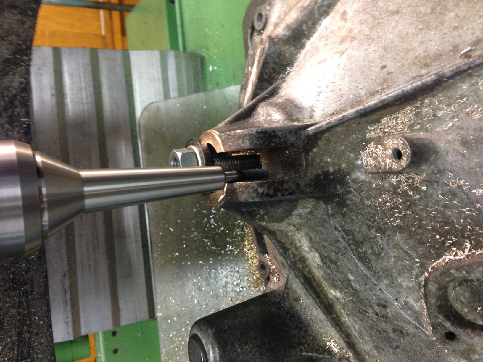

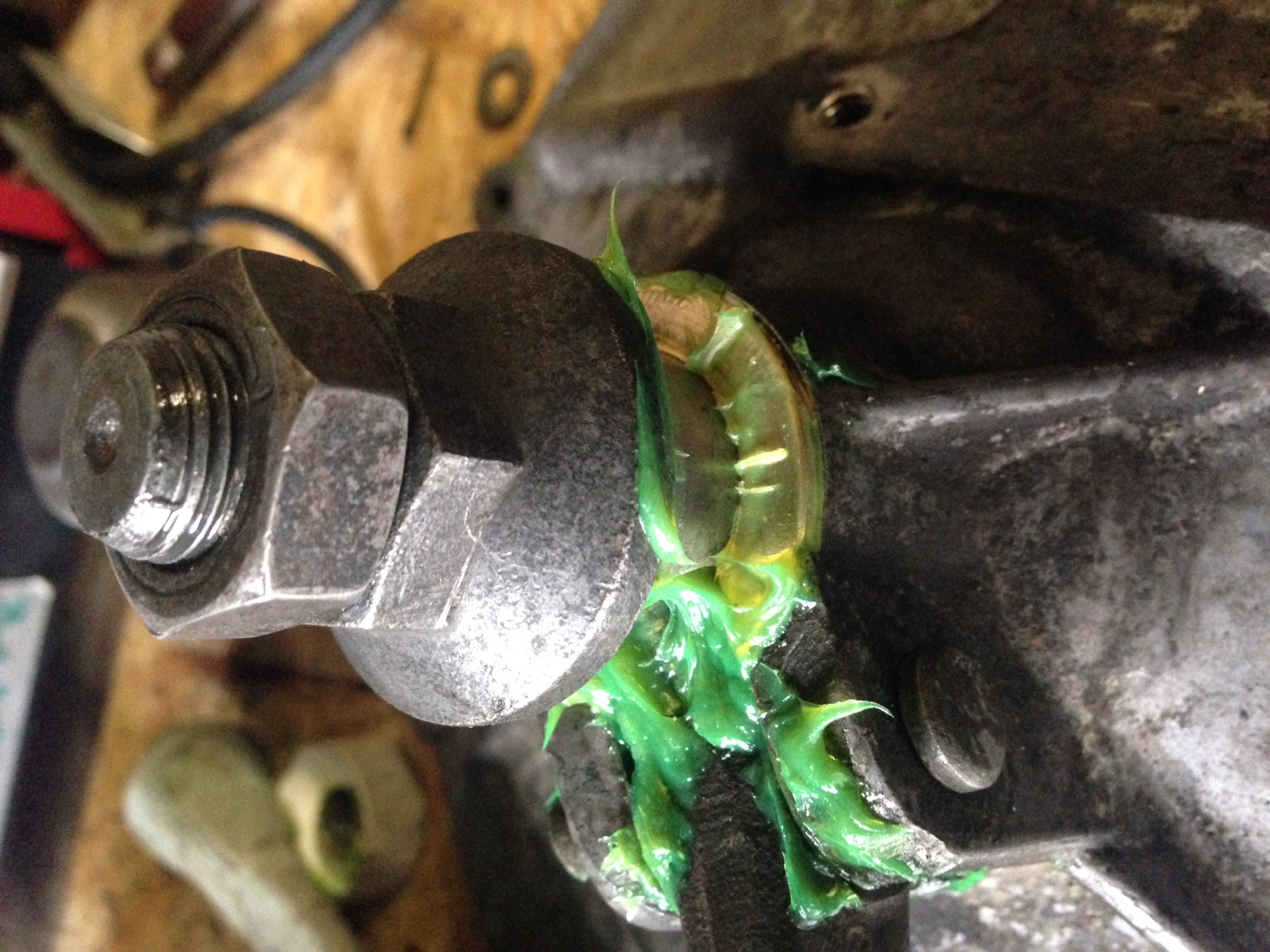

  9. So,
    nach dem Einbau einer neuen Buchse in den Kupplungsdeckel läuft das ding wieder wie ne eins!!!!
    Wenn ihr ähnliche Probleme habt, kann ich euch die Deckel min stand setzten !
  10. hier die Bilder dazu, es wurde eine Rotguss Buchse verwendet, wesentlich standhafter an der Aludeckel. Alternativ könnte man sogar einen Schmiernippel mit einsetzen.
