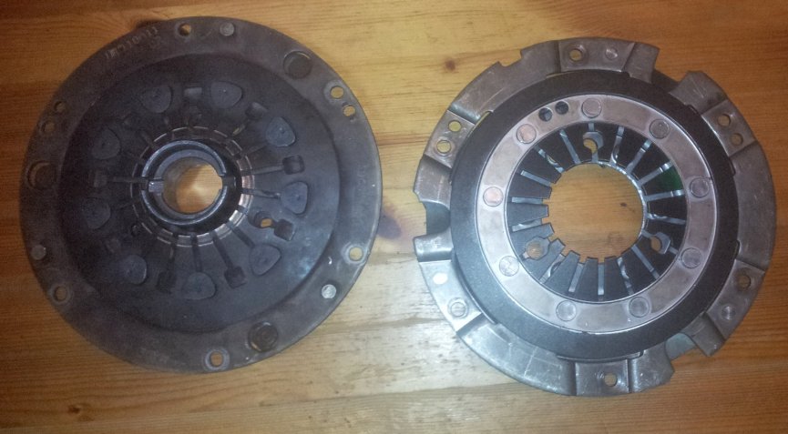

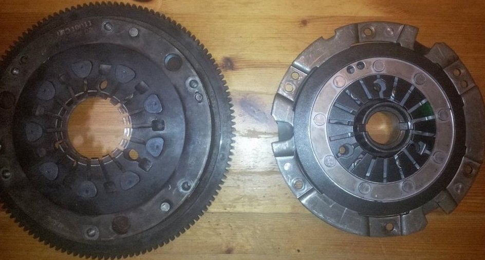

    Nach dem wechseln der Kupplung hatte ich nun einige unerklärbare Phänomene bei meinem SPI feststellen müssen.
    Ich musste ja zweimal an die Kupplung ran, da ich bei der ersten Montage die Druckplatte falsch montiert hatte. Also kann ich nun davon ausgehen das es nicht an der Kupplung liegt. Ich habe auch gleich den Sensor Kurbelwelle mit getauscht.
    Nun startet der Motor nicht. Ich habe folgende Tests durchgeführt:

    Ich werde mal mit externer Zündkerze und Zünlampe mal testen was Sache ist.
    Ich frage mich aber jetzt schon, was ist wenn die Zündung zum falschen Zeitpunkt erfolgt?

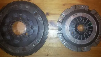

    für den SPI Gab es mal Automaten Konus einheiten die falsch auf der kupplung saßen , Zündzeitpunkt war damit nicht hinzubekommen ... ;-)
    war leider mal ein recht häufiges problem :(

    ..das würde heißen, die Kupplungsbaugruppe ist um 180° falsch montiert? oder Automat auf Schwungscheibe "falsch" montiert? Wäre aber einleuchtend, weil dann der Kurbelwellensenor einen falschen Wert ans Motrosteuergerät liefert...
  6. Bzw der Konut Falsch am Automaten angeschraubt ist, oder der Automat falsch am Schwungrad, sofern das geht.
    Sollte er nicht bei 180° verdreht trotzdem funktionieren, da die "Aussparungen" sich direkt gegenüber liegen?

    Leider geht das .. und wird / wurde oft nicht bemerkt :(
    hilft nur ausbauen und die richtigen stellungen der einzelnen teile überprüfen
    evtl hilft auch anlasser ausbauen, dann schauen an welcher stelle der kolbenhöhe die ausparung für die zündung sitzt

    Jep, hatten wir schon mal, da war tatsälich der Automat falsch auf der Schwungscheibe. Das pass aber nun. Was ich mir nicht vorstellen kann ist, das der Konus anders irgend wie passen kann? Als0 ich habe ewig daran herumgedreht bis die Löcher mit den Gewinden übereinstimmten, und ich bin der Meinung dass der nur in einer Position passen kann. Aber langsam glaub ich garnix mehr.
    Mir glüht der Schädel schon...hat keiner Lust mal auf nen Schraubernachmittag in FS?
    Ich versuche mal den Test am Anlasser....
  10. #10
    du hast recht, es passt nur in einer stellung .. leider waren die Automaten falsch gefertigt so dass der automat auf der schwungscheibe und der konus (alles richtig zusammengeschraubt) dann aber trotzdem falsch saßen ..
    wie gesagt Überprüfen hilft ;)
