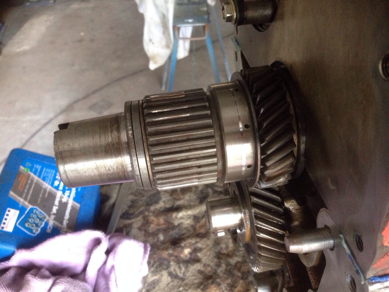

  • Braucht man dazu nicht so eine Einstelluhr?
    Der Hobbyschrauber montiert das Kupplungsgehäuse mit Zwischenrad (incl. Anlaufscheiben) und neuer Dichtung an das Getriebe. Weil der Motor fehlt kommt man recht gut mit einer Fühlerlehre zwischen Anlaufscheibe und Anlauffläche am Getriebe, um das Spiel zu auszumessen. Dann gilt es neue passende Anlaufscheiben zu besorgen bzw. auf genaues Maß planschleifen zu lassen und dann alles wieder mit baugleicher neuen Dichtung (wie beim ausmessen) zusammenzubauen.

    Die derzeit vorhandenen Anlaufscheiben des Zwischenrades exakt messen und notieren.
    Zwischenrad mit diesen Anlaufscheiben einsetzen.
    Zwischenradgehäuse mit neuer Dichtung (ohne Dichtmasse) am Getriebe montieren und mit Drehmoment anziehen. (Siehe Foto oben von Asphalt)
    Axialspiel des Zwischenrades mit 2 Fühlerblattlehren (gleiche Stärke) im Spalt zwischen Rad und Anlaufscheibe ermitteln. Beide Lehren müssen "saugend" durch den Spalt gleiten.
    Maß(e) der erforderlichen Anlaufscheibe(n) errechnen, um das Axialspiel möglichst nah (auf keinen Fall unter´s) an´s Minimum zu bekommen.
