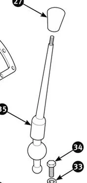

  6. #6
    Klingt nach dem falschen Schalthebel. Das was Du beschreibst ist ein moderner Schalthebel für das Rod-Change-Getriebe (wie heißt das nochmal auf deutsch??)
    Für das Schalthalsgetriebe gab es eigene Schalthebel.
    Falsch:
    Richtig:
  7. #7
    Danke Goodspeed,
    aber ich hab den richtigen Schalthebel...der auf dem unteren Bild zu sehen ist!
    Wobei der Kegel auf der anderen Seite (nach oben) ist.
    Gruss
    Michael
