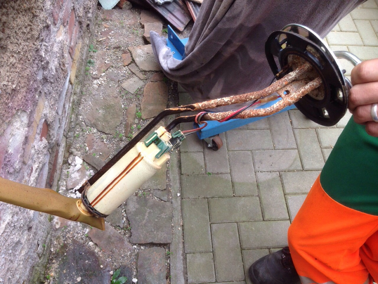

    Wollte heut mein Mini starten und habe dir Zündung betätigt um zu hören wie die Pumpe im Tank summt..., aber nichts zu hören. Dann gemessen, 12,5 V kommen an. Die Pumpe ausgebaut und direkt an die Batterie gehalten und sie summt leise und vibriert nur ein wenig. Kann ich davon ausgehen das sie defekt ist? :-(

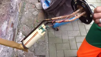

  2. #2
    Hier mal ein Bild dazu.

    Leise Summen soll die Benzinpumpe, dann mach sie alles richtig.
    Kommt denn Benzin vom Tank vorn an der Einspritzung an ?

    Danke für die Info. Die Benzinpumpe summt ordentlich, aber es kommt kein Benzin bei der Einspritzung an. :-(
