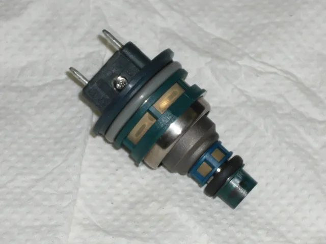

    Aber dann beim starten selbst geschaut - und die Einspritzdüse pieselt nur einen Hauch von Benzin.
    Kurzerhand einen Schluck Benzin direkt an der offengestellten Drosselklappe vorbei eingefüllt.
    Baammm schon läuft er ( nimmt nur schlecht Gas an - bei spontanem Vollgas geht er aus ).
    Läuft auch weiter ohne extere Benzingabe.
    ABER beim nächsten Startversuch . . . Fehlanzeige
    Was nun?

    Habe vor und zurück überlegt - werde wohl die Einspritzdüse mal zum Uhrmacher bringen.
    Vielleicht hilft ja das Ultraschallbad.

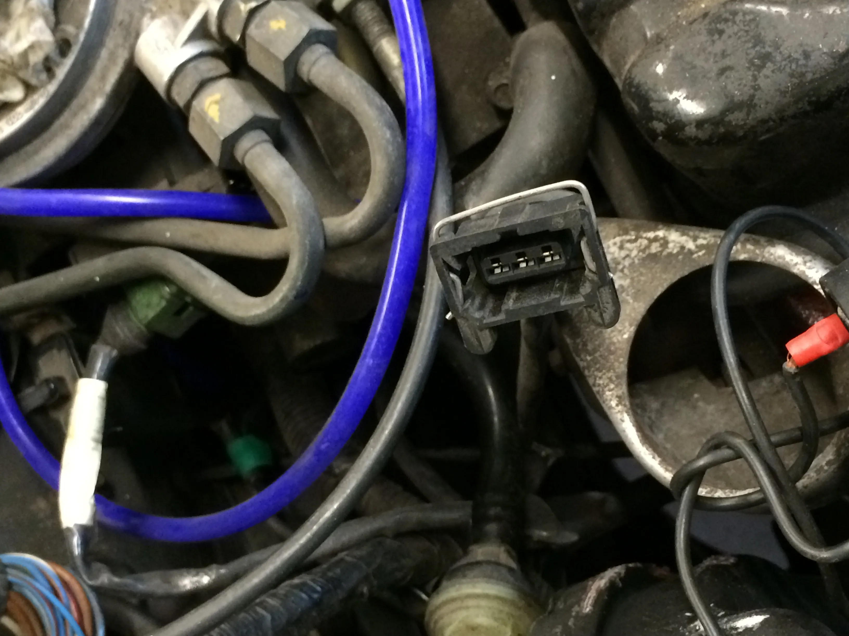

    mal vom vergaserfuzzi vermutet: wassertemperatur sensor? hört sich so an, als sei die anfettung für den kaltstart nicht aktiv...
    stecker ist angeschlossen und in einwandfreiem zustand? sensor in ordnung?
    kannst du den motor mit "händischer anfettung" warmlaufen lassen und dann einen startversuch durchführen? springt er dann wieder an?

    Moin, nach einer so langen Zeit 5 Jahre, würde ich als erstes den Benzindruck messen.
    Wenn der in Ordnung sorgt er eigentlich, von ganz alleine das die Düse sauber ist.
    Versorge die Benzinpumpe mal direkt mit Strom und mach dann nochmal einen Start versuch.
