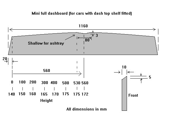

    Mangels eines Amaturenbrettes in meinem Mini würde ich mir dieses gerne selber bauen.
    Hat jemand von euch vielleicht noch eine Art Schnittmuster? Oder, hat jemand seines vielleicht gerade ausgebaut(Raum Berlin) so daß ich mir die Maße und Form übernehmen könnte.
  2. #2
    Hab' da 2 Sachen auf meiner FP gefunden:
    amaturenbrett_mini.pdf
    Andreas
  3. Das zweite habe ich auch. Allerdings als Linksgelenkte Ausführung und nicht wie o.g. als Rechtsgelenkte.
    Guggsdu hier
