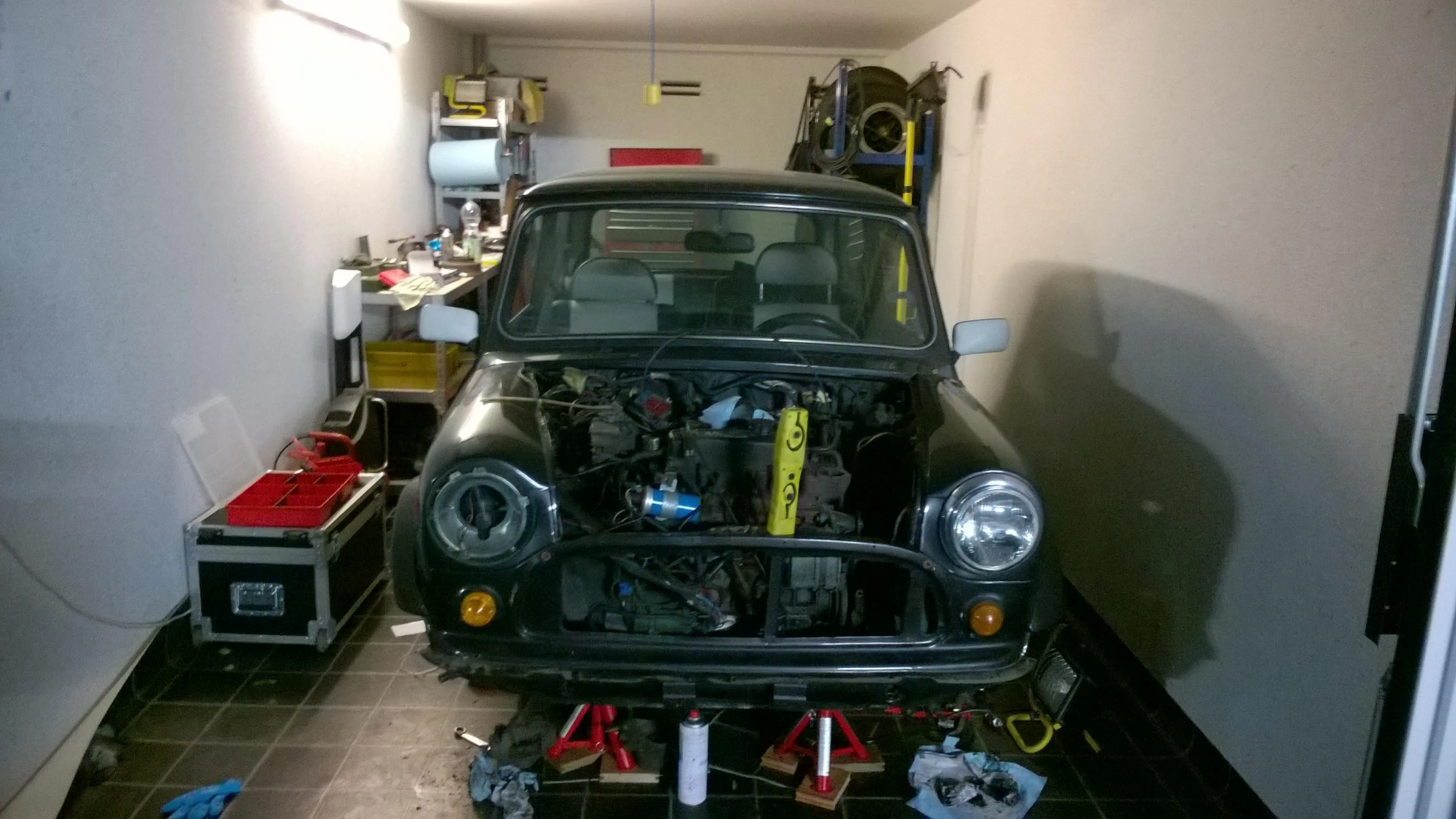

    Aktueller Stand:
    Kronenmuttern vorne R+L ab
    Dämpfer und Adjusta Ride vorne ausgebaut, wenn die oberen Tragarm raus sind kommen die neuen Gummielemente rein
    Kugelgelenke am Radlagergehäuse müssen noch ab, dann können die Lager gewechselt werden
    2. Bremssattel ausbauen, dann werden diese sangestrahlt und später lackiert und überhohlt
    Gibt es Bauteile die gleich noch mit gewechselt werden sollen ?

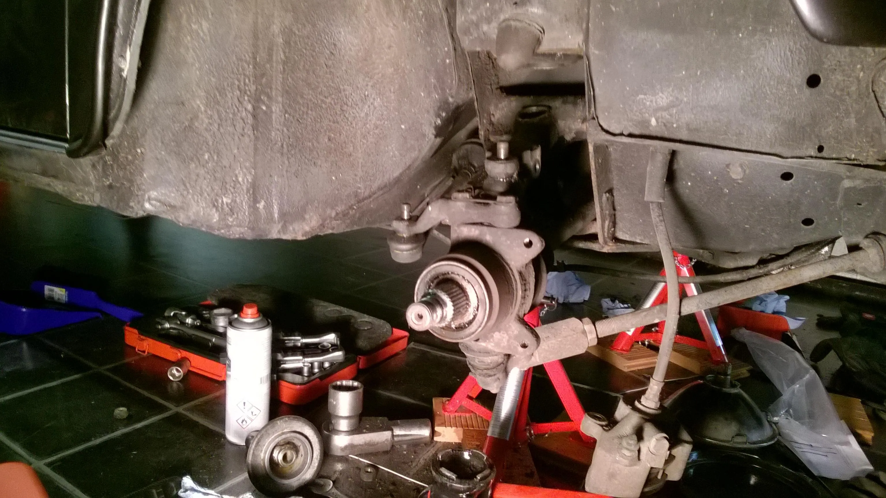

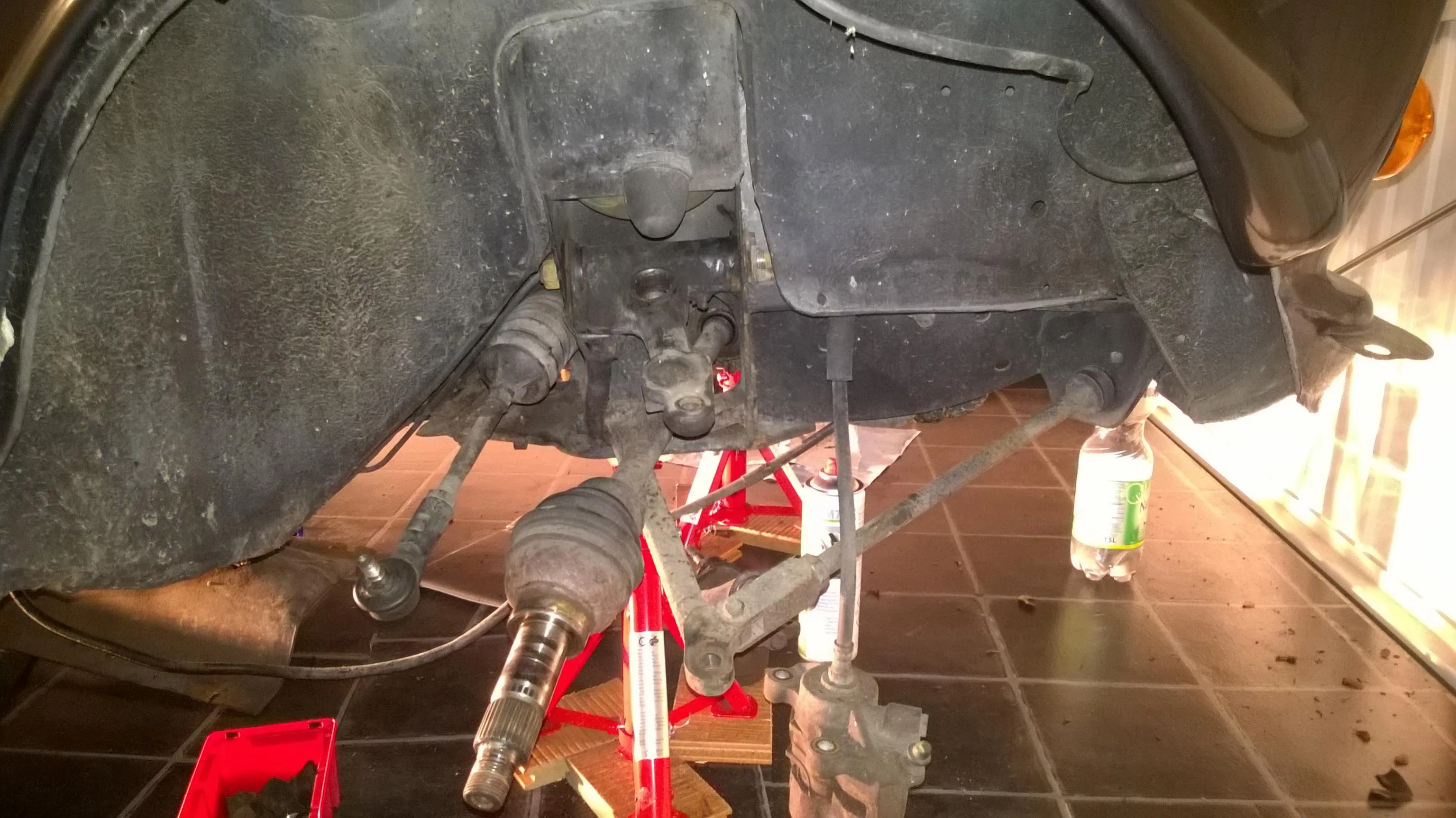

    Hallo Forum, neue Bilder und ein paar Fragen.
    Wie baut man die oberen Tragarme aus ?

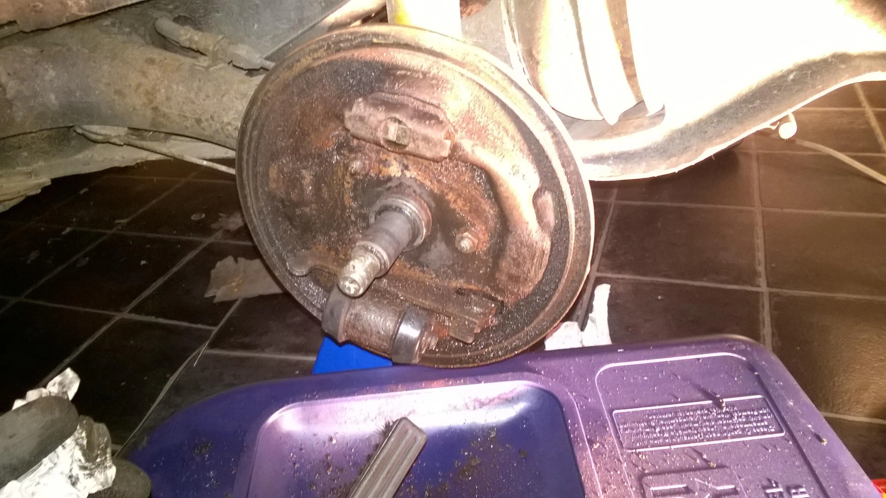

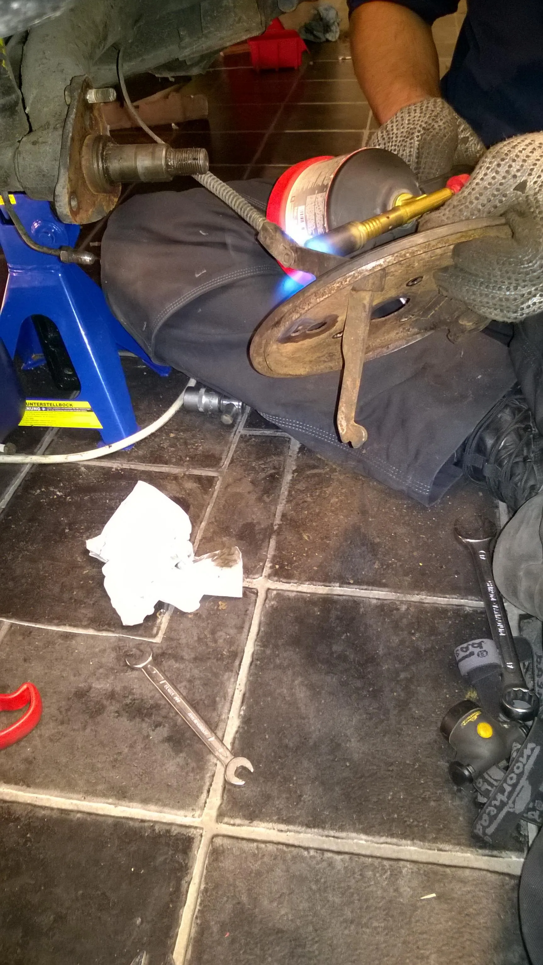

    Der einfachste Weg die Bremstrommeln hinten von den Radflanschen zu trennen ?
    Hinten die Gummielemente von den Adjusta Ride Trompeten zu trennen ?

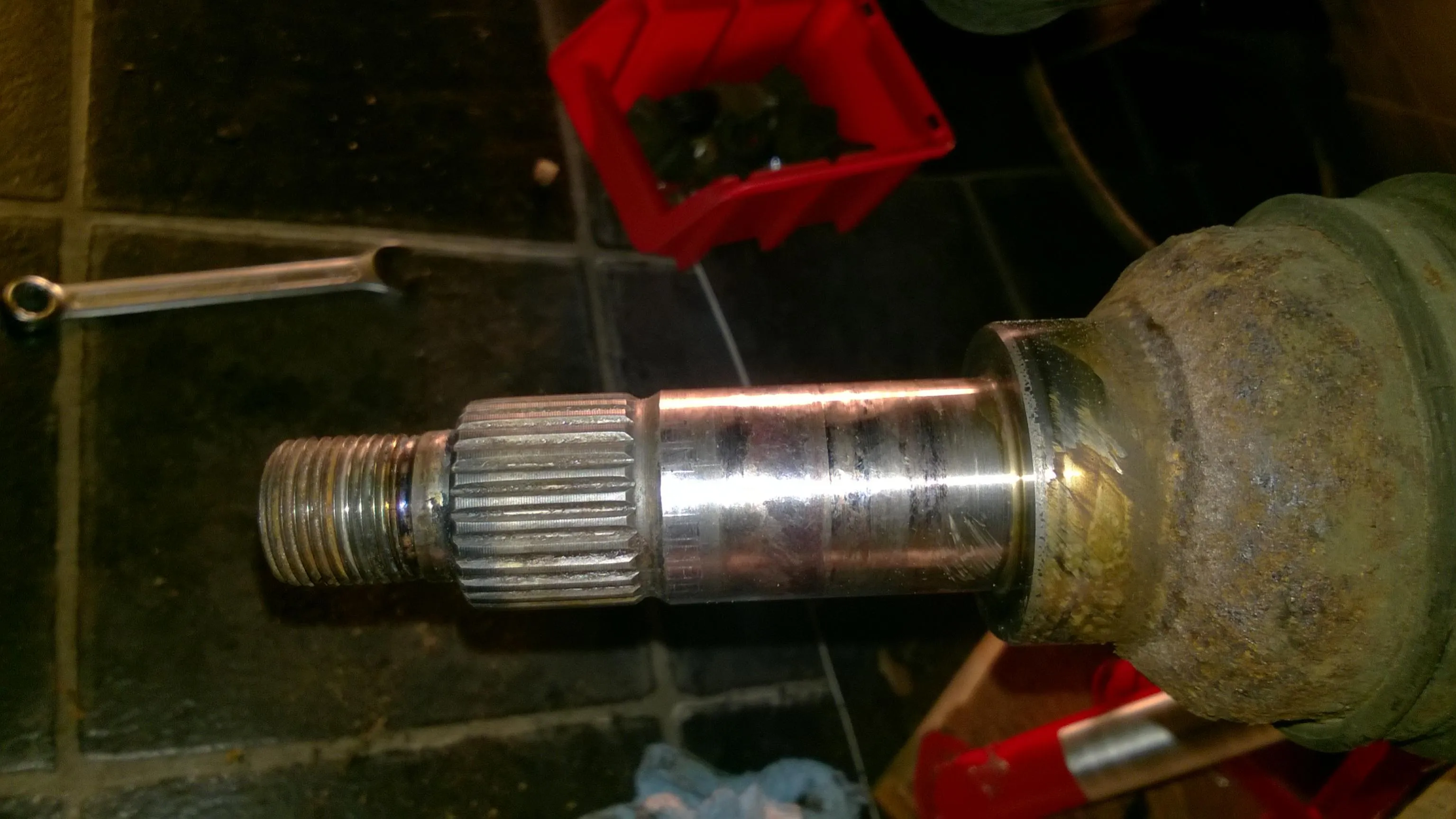

    Und muss das Antriebswellen Gelenk außen neu ? Ist auf einem der Bilder zu sehen.
    Danke schon einmal.
    Siehe Werkstatthandbuch... Achskörper mit Achsschenkelbolzen vom Tragarm trennen + Muttern der Tragarmwelle seitlich herausschrauben + jeweils die 2 kleinen Schraubverbindungen der Halteplatte (vorn in Fahrtrichtung) lösen (am besten mit flachem 7/16 Ringratschenschlüssel oder vom Motorraum her) + Welle nach hinten heraus drücken und seitlich vom Rahmen herausnehmen.
    Normalerweise wird zuerst die Bremstrommel vom Flansch gezogen (Vierkant oben hinten hineinschrauben, Kreuzschlitzschraube vorn aus der Trommel schrauben) und danach(!) wird die Achsmutter des Radflansches hinten gelöst und der Radflansch abgezogen falls noch notwendig.
    Mit sanfter Gewalt , Meisel, Wärme und/oder leichten Schlägen... .
    Danke schon einmal.
    Solange die Welle nicht eingelaufen ist und die Zähne noch alle in Ordnung (sieht auf dem Bild so aus) musst das Antriebswellengelenk außen nicht ersetzt werden. Ist aber von Ferne schwer zu beurteilen. Nochmal mit dem Finger axial fühlen und prüfen. Im Zweifel ist der Austausch (würde immer beide Seiten gleichzeitig machen) nie Verkehrt -sachgemäßer Einbau vorausgesetzt.
    Bauteile die noch gewechselt werden sollen? ...
    Zugstreben noch gerade? Zugstrebengummis?
    Untere Auflagegummis des Querlenkers oben? Querlenkerwelle mit Gummis?
    Achsschenkel mit Kunststoffpfannen + Gummikappen?
    Radlager?
    Kronenmutter + Kegelscheibe?
    Splint Achsmutter
    Edelstahlbremskolben aufrüsten beim Überholen der Bremssättel
    Obere Anschlaggummis?
    Stoßdämpfer?
    Rahmenlager?
    Viele Freude noch und gutes Gelingen.

    So, Tragarm werde ich mal schauen wie ich die dann raus bekomme. werde auch nochmal ins Haynes schauen.
    Die Bremstrommel ließ sich aber nicht vom Flansch abziehen, werde gleich mal das ganze wieder ans Auto schrauben und gucken ob die Trommel mit einem Abzieher sich trennen lässt.
    Sanfte gewalt und Wärme haben wir schon versucht, dann halt noch sanftere Gewalt. Und das Antriebswellengelenk werde ich nochmal befühlen.

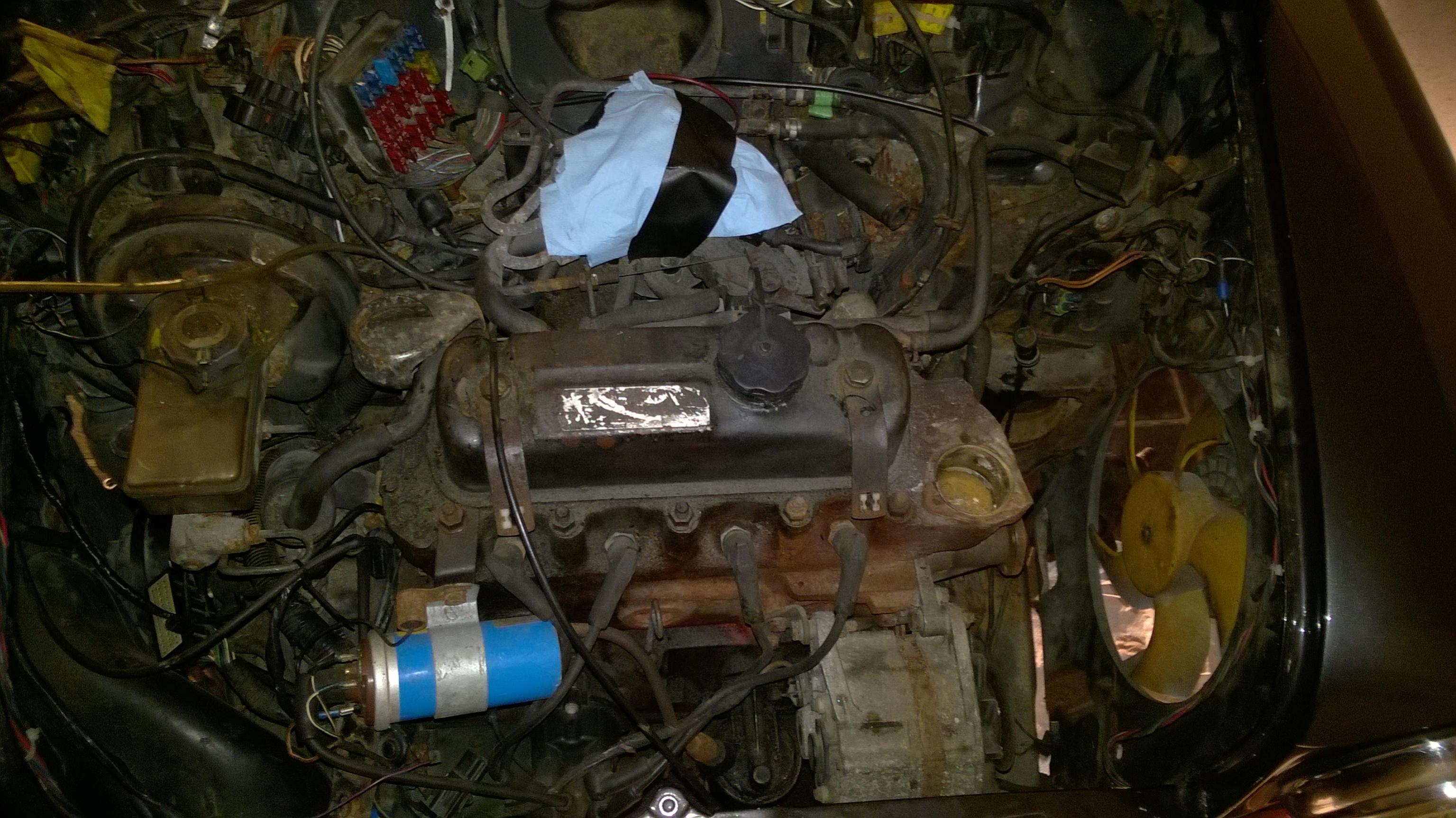

    Nach langem überlegen habe ich mich dazu entschlossen den Hilfsrahmen vorne mit Motor auszubauen, was im nachhinein wohl auch ganz gut ist.
    Der Hilfsrahmen selber muss an einer Stelle geschweißt werden und ich werde ihn noch entrosten/säubern und lackieren.
    Foto
    Der innere Kotflügel auf der Beifahrerseite muss auch an einer Stelle geschweißt werden.
    Foto
    Ansonsten wird der Motorraum entrostet, gesäubert und danach lackiert.
    Foto
    Der Motor selbst ölt ein wenig (Ventildeckel, Ölfilteranschluss, Verteiler und Entlüftung) , da aber die Laufleistung eher unbekannt ist, überlege ich den Motor zum checken/überholen weg zu geben.
    Beim Motor Ausbau habe ich dann auch festgestellt das der Gußkrümmer gerissen ist, mit kleinem Löchlein und das 2in1 Stück völlig durchgerostet. Also kommt ein neuer LCB bis zum Kat, der sieht noch gut aus. Genauso wie die Mengers Anlage dahinter, die bekommt vielleicht noch nen Spritzer Farbe ab. Das die Gummis neu kommen versteht sich ja.
