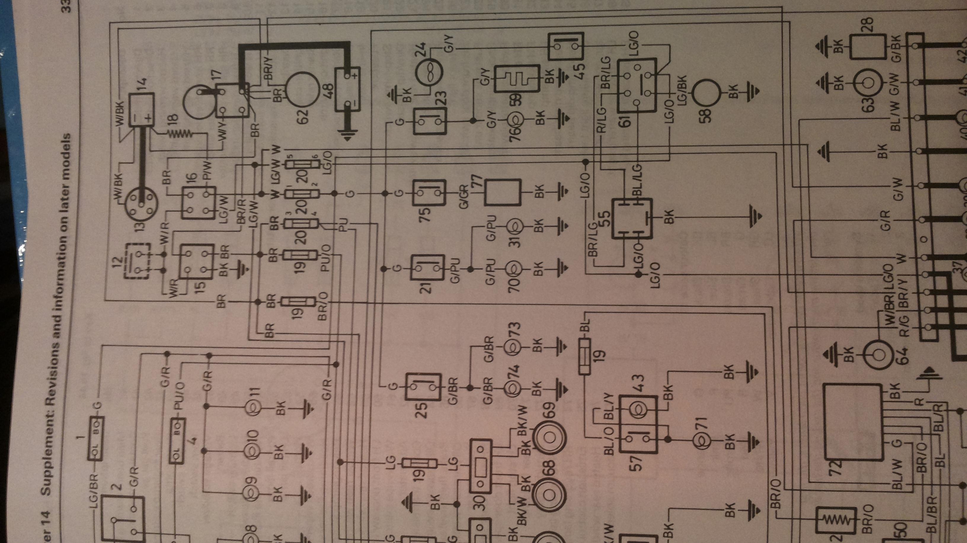

    "Der Heizungslüfter bezieht seine Versorgung übrigens direkt vom Anschluss am Wischerschalter (Stecker am Kabelbaum, unten an der Lenksäule), da man das Kabel hier einfach abgezweigt hat..."
    Was ich schon mal den Knaller finde, erklärt aber einiges. Dieser Massepunkt ist sauber, die Sicherungen sind da sicher eher ein Problem... Die Sicherungen und Stecker hatte ich halt schon mit Kontaktspray bearbeitet. Gestern Abend und heute über Tag ging es ohne Probleme wieder. Ich verstehe den kleinen manchmal nicht. Die Abzweigung, bzw. das Kabel vom Wischer schaue ich mir am Wochenende mal genauer an. Vieleicht ist da ja noch was zu finden.
    Auf jeden Fall, Herr Hohls und Diddi, vielen Dank für die Vermittlung von Vermutungen und den Tipp mit dem Abzweig! Am Wochenende weiß ich hoffentlich mehr!

    PHOTO_20160204_074631.jpg 24 - Heatermotor / 61 wash/wipe switch
