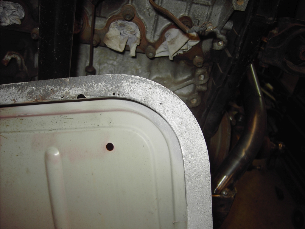

    Hier habe ich noch ein schönes Bild gefunden.
    Hatte ganz vergessen das ich es gemacht habe.
    Das sollte sich jeder ansehen bevor er mit dem Umbau anfängt.
    Es wird wohl sehr eng.

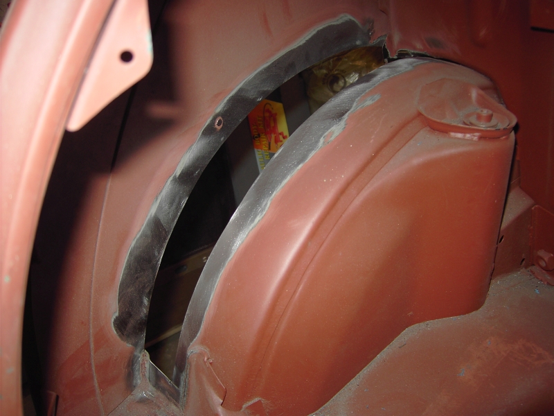

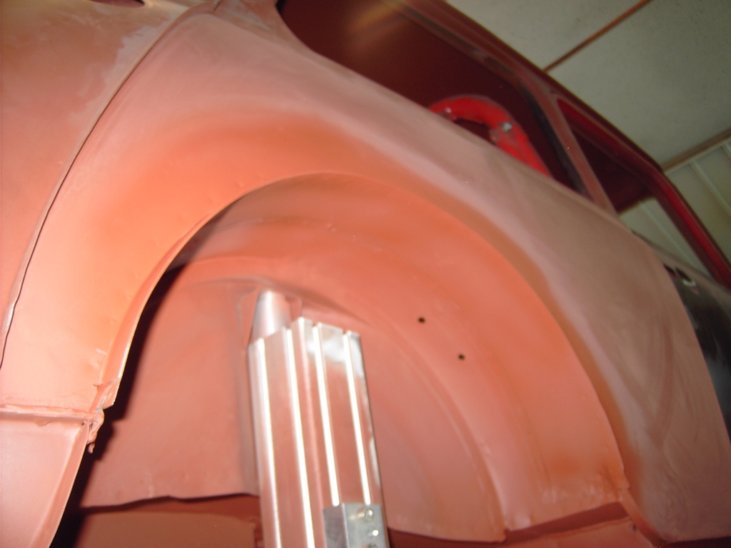

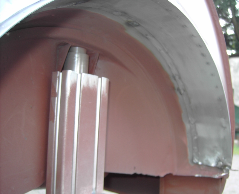

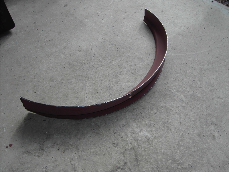

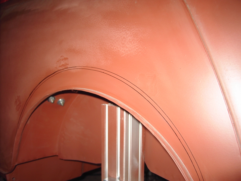

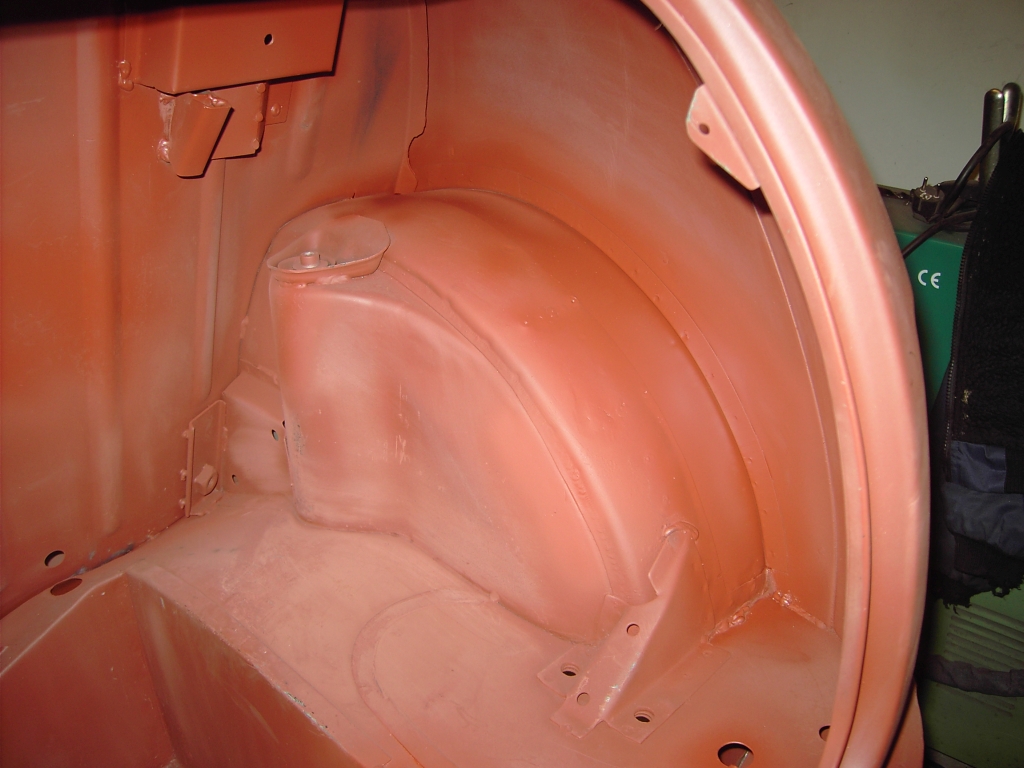

    Der erste Ausschnitt in der Spritzwand ist auch schon gemacht, aber erst mal nicht so groß.
    Der Bereich für die Antriebswellen ist auch vergrößert
    Gruß Jens
    Ob er jemals fertig wird?????
    JAAAAA ist in Arbeit.
