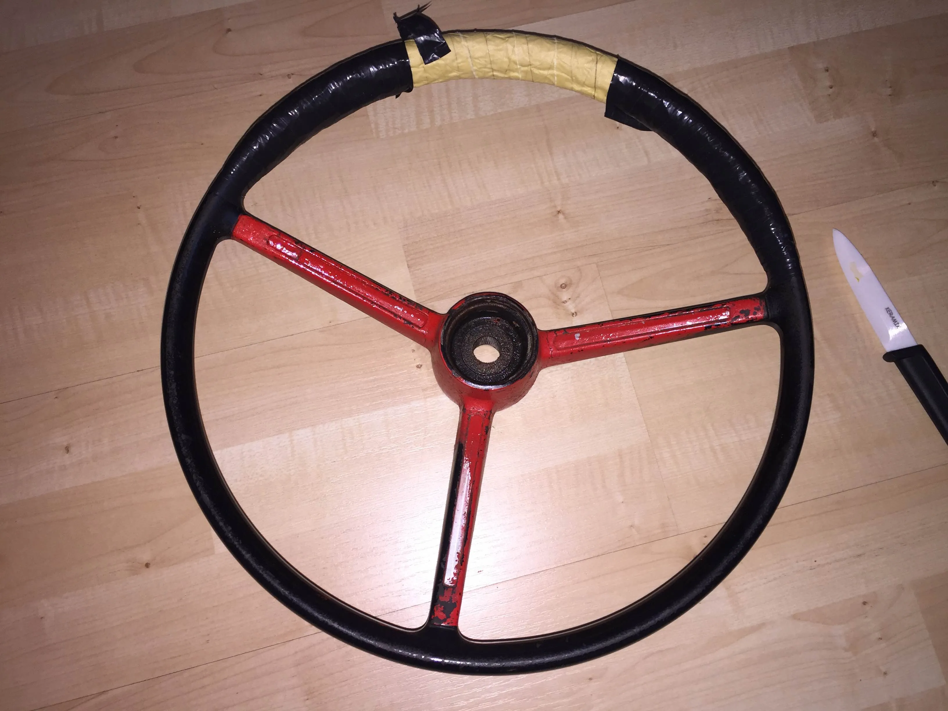

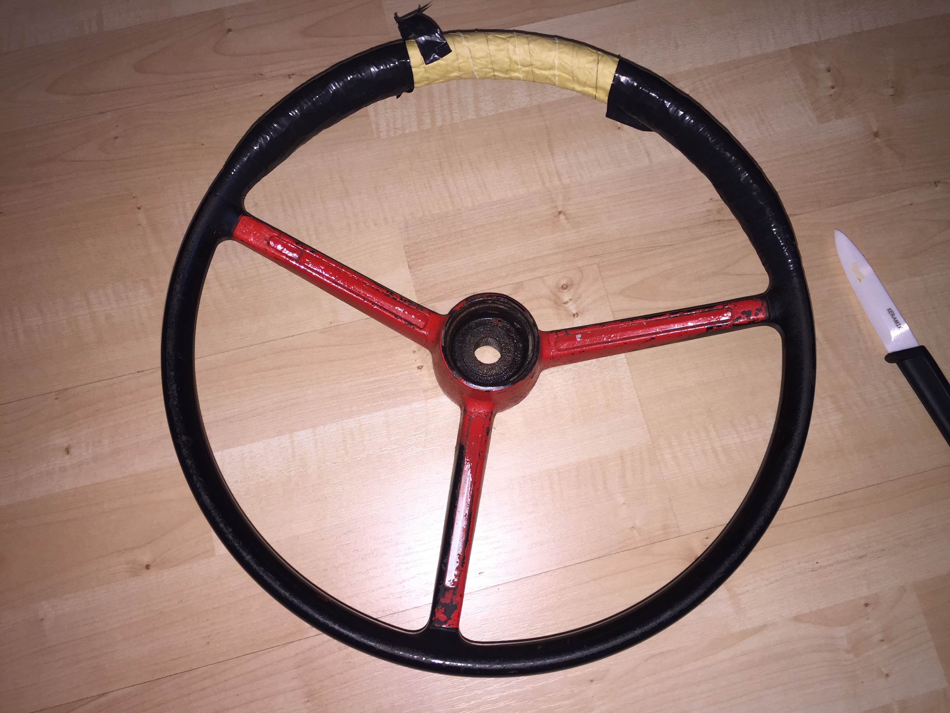

    Anbei ein Bild vor dem Entlacken. Der obere Bereich war mit gefühlt hundert Schichten Klebeband umwickelt.
    Steffen
