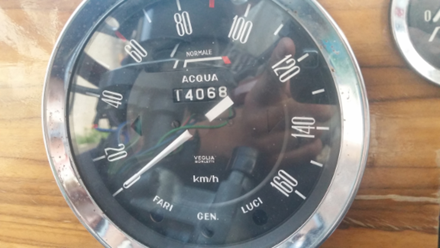

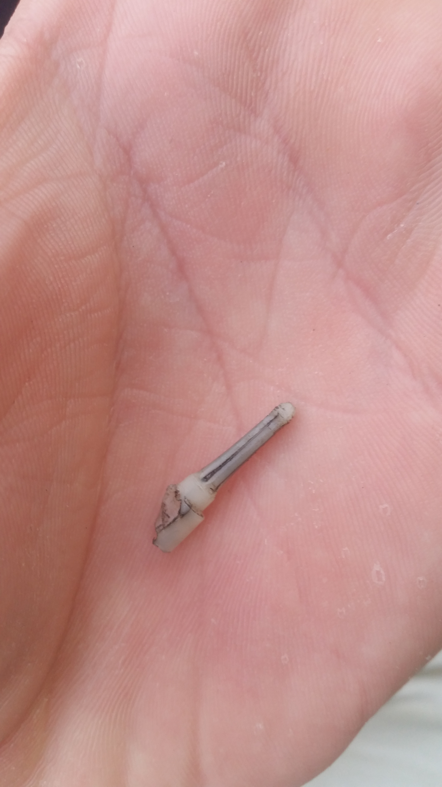

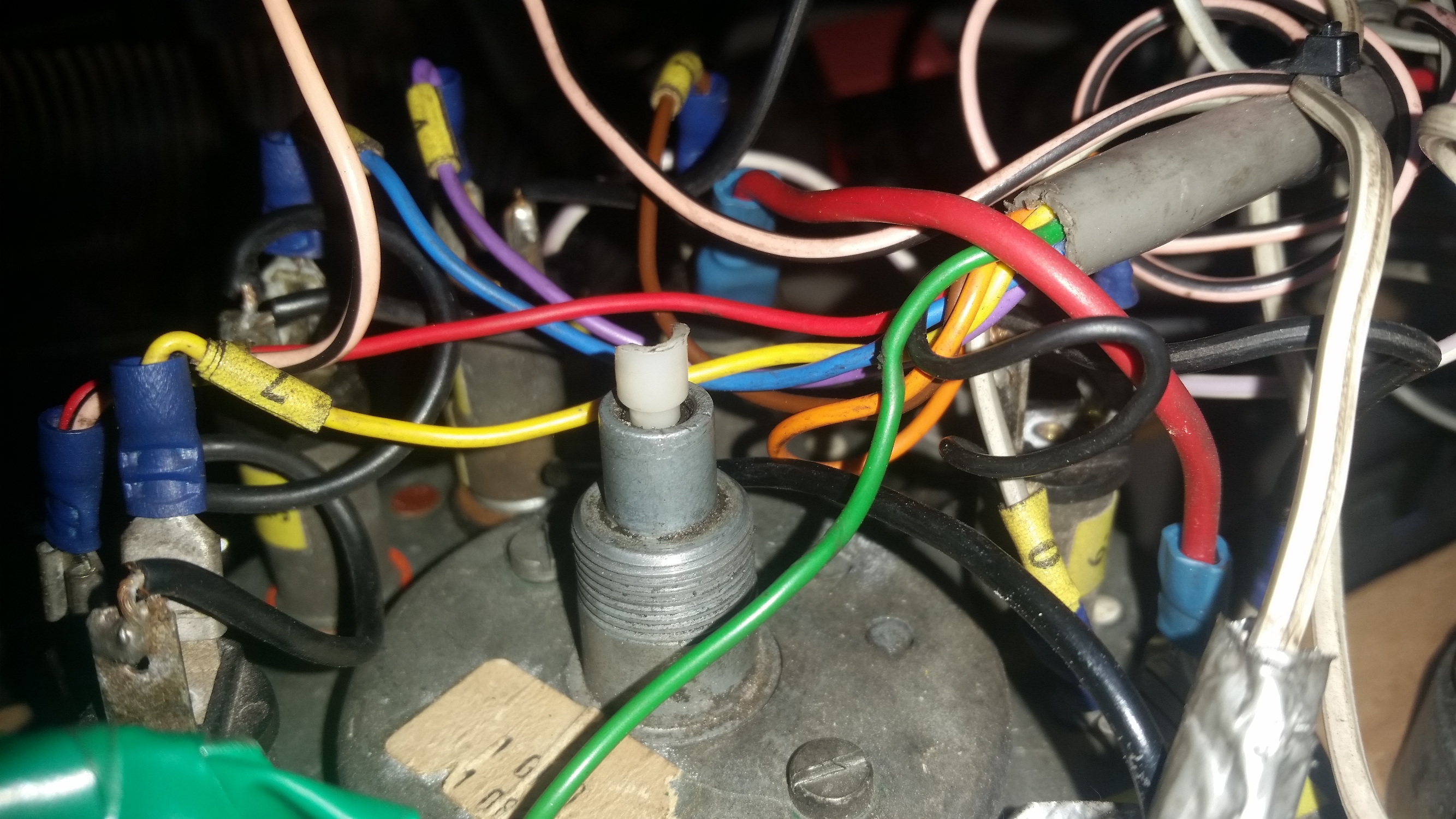

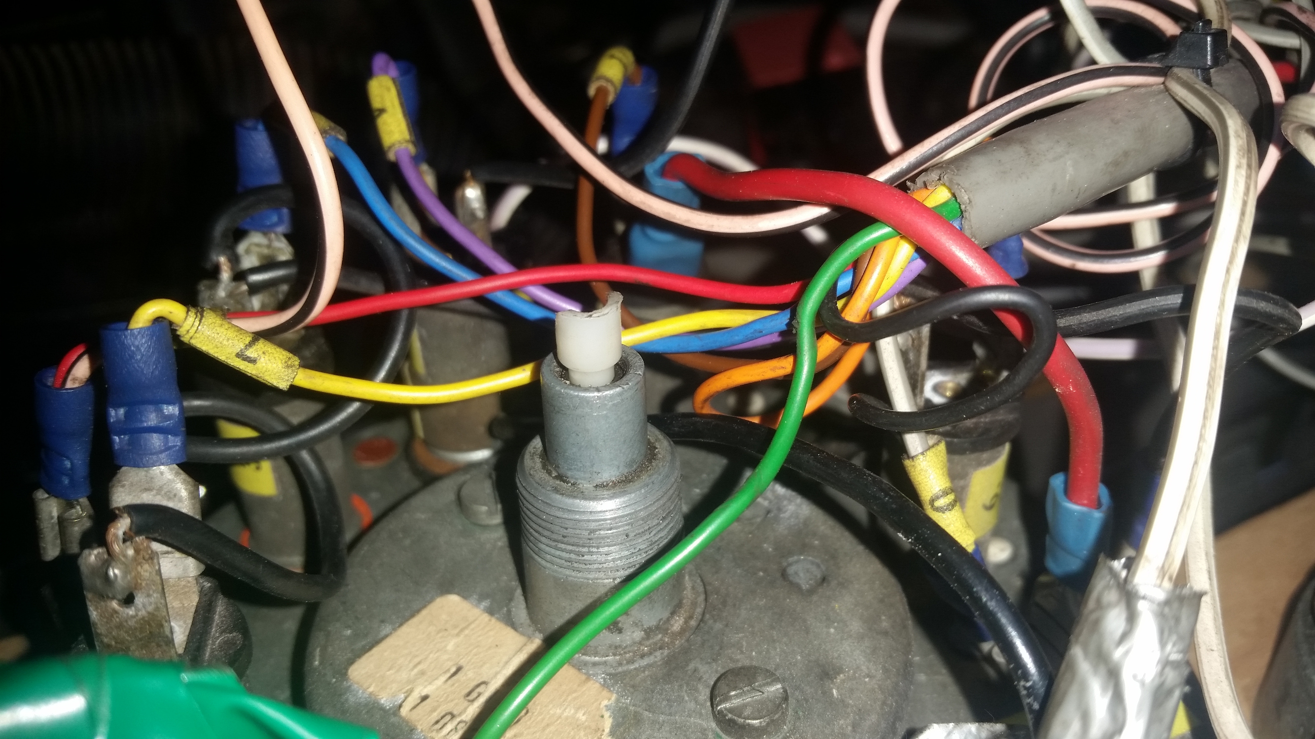

    Moin Allerseits,
    Ich such für einen Veglia Borletti Tacho eine geeignete Tachowelle für unseren Austin Rover Mini MK2 1989 100 Mayfair Sport. Ich hab alles durchsucht....ich find einfach nichts..... im Anhang sind Bilder vom Tacho und von der Wellenaufnahme. Dieses weiße Kunststoffteil was da im Tacho hinten drin steckt sollte ich auch haben.... weiß jemand was?
    MfG
    Löschzwerg

    versuche es mal bei:
    Innocenti-Mini-Bits -> Torsten Schaumann
    Prostreet -> Thomas Adamofsky
    (beide in der händlerliste unter quick links zu finden)
    und ausserhalb der mini scene
    KAJA Tachodienst (google), die fertigen eine tachowelle in guter qualität nach muster an, mit diesen hatte ich noch nie trauer...
    gruss andy
  3. Und dann dort nach Artikel Nr. L362120 fragen.
    Ist ein Std. Ersatzteil und keins der seltenen Innocentiteile.
    Andreas Hohls
  4. Zitat Zitat von Andreas Hohls Beitrag anzeigen
    Andreas Hohls
    Ich würde ja lieber nach AXE272/473 ODER AXE310/311 fragen, da gibt es 2 versch. Längen = Cooper und 1001.
    Wobei L362120 nicht die beste Qualität ist
    Es ist schon alles gesagt, nur noch nicht von allen.
    (Karl Valentin)
  5. Es dürfte bezweifelt werden, daß dort, wo 'AXE' draufsteht etwas anderes drin ist als ein Körperpflegemittel.
    Sollte es aber tatsächlich so sein, daß es noch einen Original(!)hersteller der Tachowellen gäbe, dann wäre das eine zwar überraschende, aber sehr gute Information.
    Allein, viel Hoffnung dafü gibt es wohl nicht.
    Zitat : "Wobei L362120 nicht die beste Qualität ist" Woraus sich diese Aussage stützt................................!?
    Andreas Hohls P.S.: Und die längere Tachowelle ist für die Verwendung in 'kürzerer Umgebung' keinerlei Problem. Umgekehrt ist es ein Problem, wenn die kürzere erwischt wird und dann Drehzahlmesser und Tacho getauscht werden müssen, damit es wieder 'paßt'.
  6. Zitat Zitat von Andreas Hohls Beitrag anzeigen
    Wenn man beide in den Händen hat, merkt man den Unterschied = die eine Steif wie...die andere flexibel wie eine Tachowelle:-))
    In der Tat gibt es wohl keine originalen mehr zu bestellen.....
