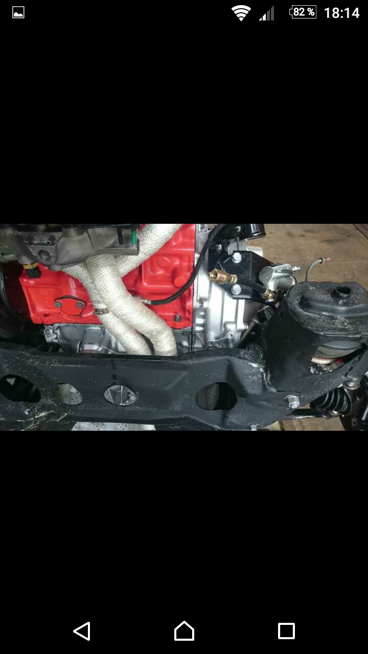

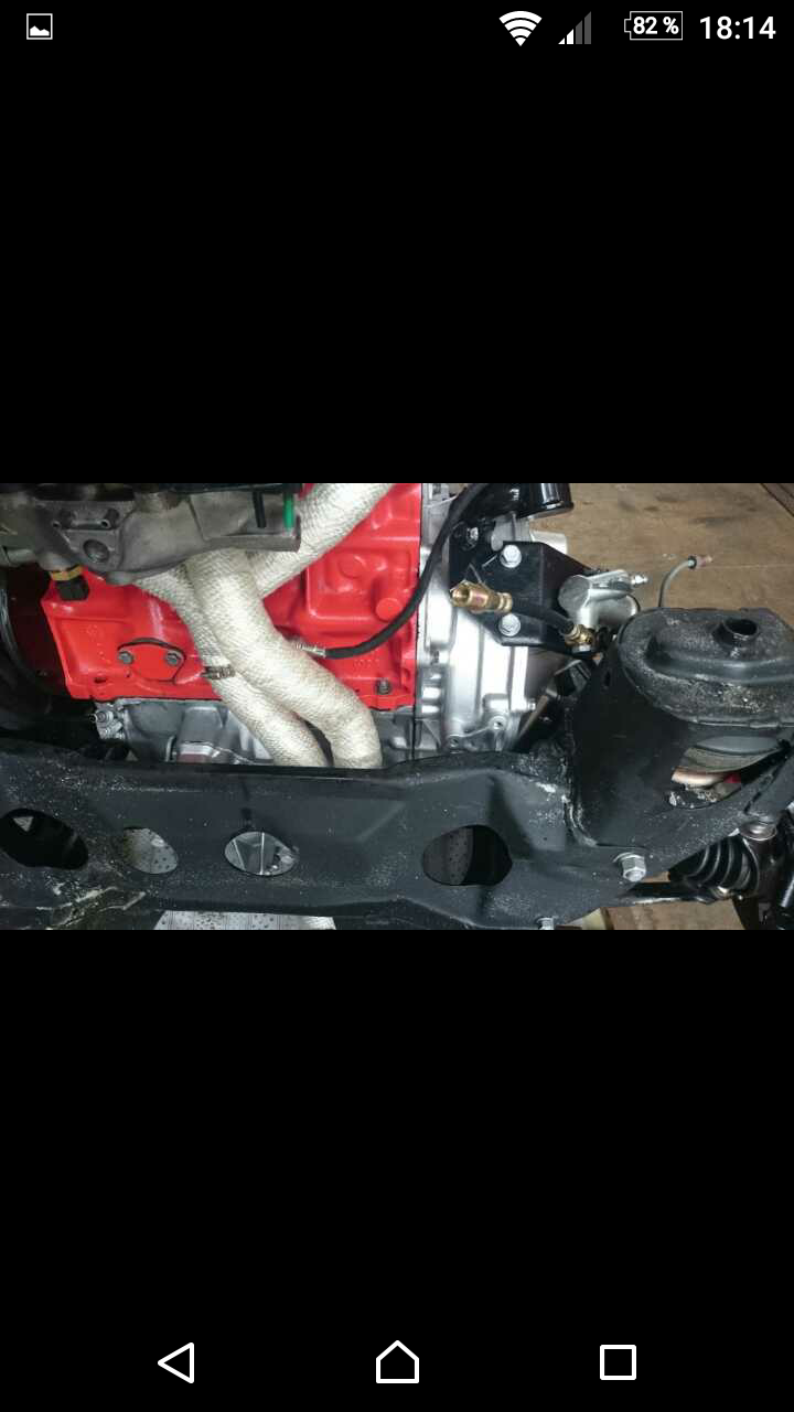

    Servus. Ich habe bei mir einen fächerkrümmer von maniflow verbaut. Nun hat der an dem einen Rohr eine schelle mit einem Etwa 5 cm langen Blech dran, welches scheinbar am Getriebe angeschraubt werden soll. Nun ist so das dass Blech aber min 1 cm zu kurz ist. Ich habe mir jetzt schon selbst ein Blech angefertigt aber ich bekomme es nicht hin das dass abgasrohr spannugsfrei festgeschraubt werden kann am Getriebe, es steht immer brutal unter Spannung....
    Am Getriebe selbst habe ich ja 3 gewindegänge aber das Blech was ich dafür original bestellt habe passt überhaupt nicht. Hab gesehen das es da noch so ein Gummilager geben soll? Der Gummi würde ja die notwendige Elastizität bringen sodass ich das Blech daran schrauben könnte. Bzw muss der Halter unbedingt dran? ^^
    Ich hoffe ihr könnt nachvollziehen was ich hier von mir gebe (:

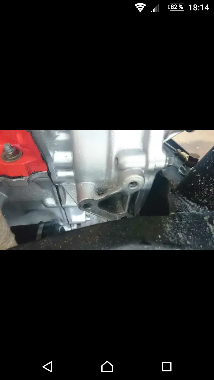

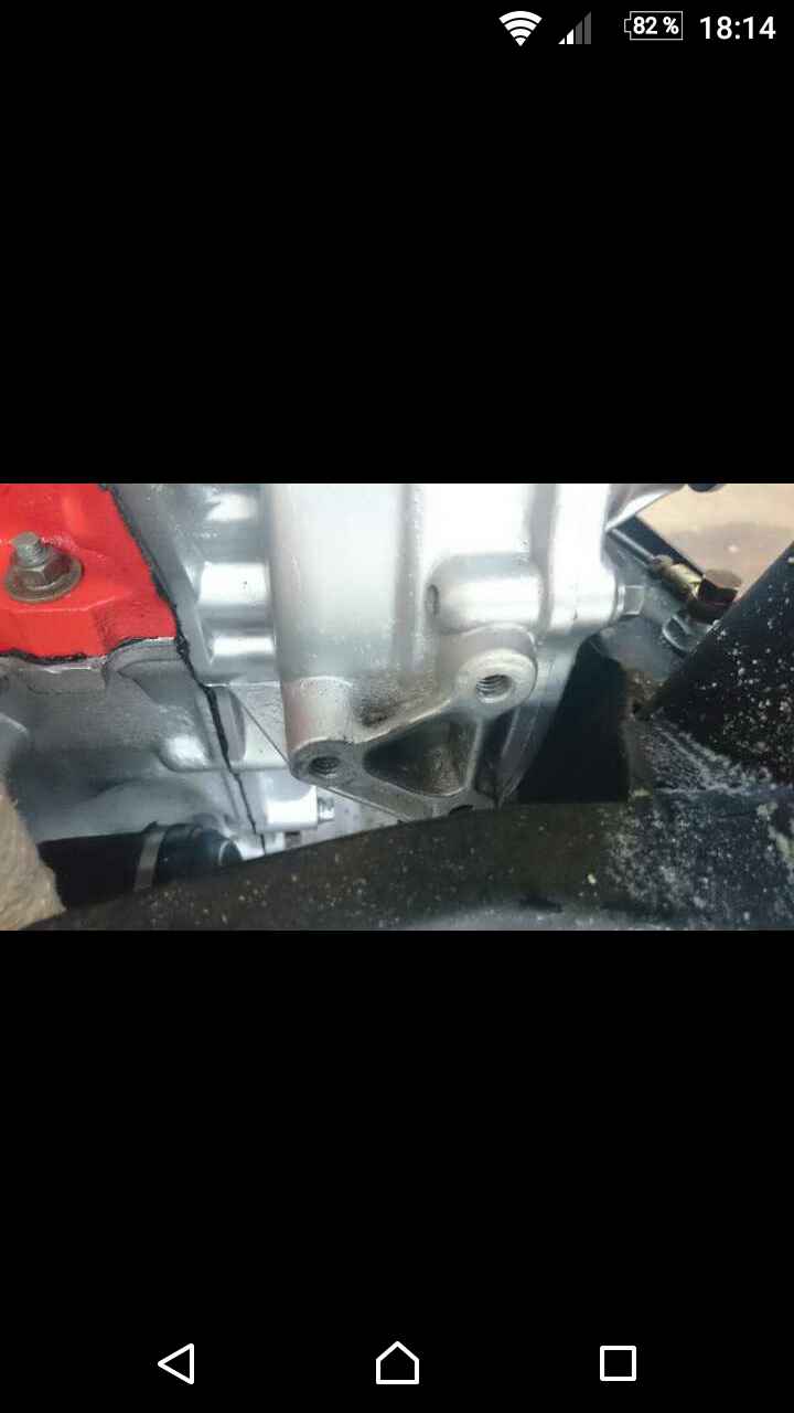

    Diffdeckel ... Seite vom Schaltgestänge ... die markierten Löcher sollten passen (der Bogen in dem Bracket liegt über der mittleren und rechten Markierung)
  7. #7
    Ach du *******e....

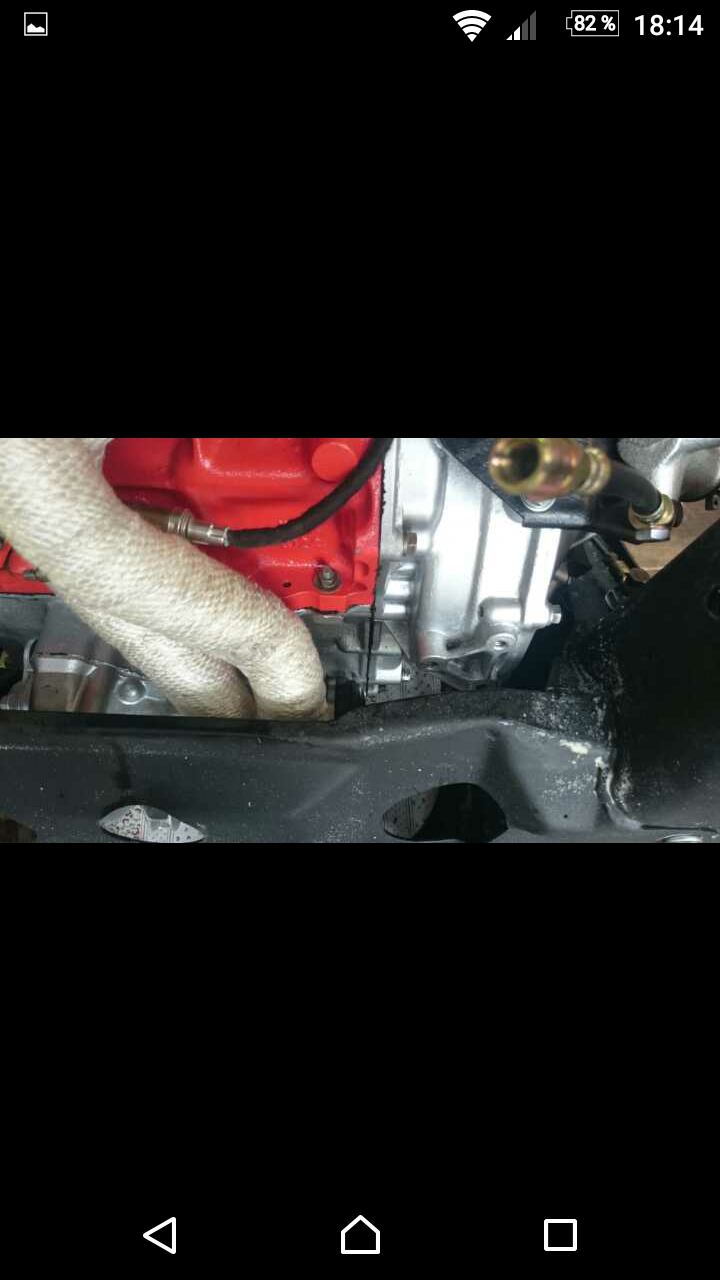

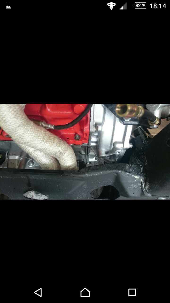

    ich dachte der kommt an 3 andere Löcher (siehe bilder). Da muss ich ja die Schrauben vom Diffdeckel lösen? Bekomm ich den Halter überhaupt noch drann wenn der Auspuff schon verbaut ist??
  8. #8
    Zitat Zitat von Getriebesand Beitrag anzeigen
    Ach du *******e....
    Es kann sein, dass du die obere der 3 Schrauben nicht heraus bekommst, weil sie an den LCB stößt.
    Dann entweder den LCB noch mal am Kopf lösen, oder das entsprechende Loch im Halter zum Rand hin auffeilen, so dass du den Halter unter den Schraubenkopf schieben kannst.
    Die beiden unteren Schrauben gehen problemlos raus/rein
  9. #9
    Ok danke für die Hilfe (:
    Und nur mal Interesse halber, was kommt denn an die 3 Bohrungen wo ich dachte das der Halter dann kommt, die auf den Fotos?
  10. #10
    Beim Mini wird da gar nichts angeschraubt
    Bin mir jetzt nicht 100%ig sicher, aber es könnte sein, dass dort beim Metro (identisches Getriebegehäuse) ein Motorhalter dran sitzt... ...der letzte Metro liegt aber schon laaaaaange zurück...
