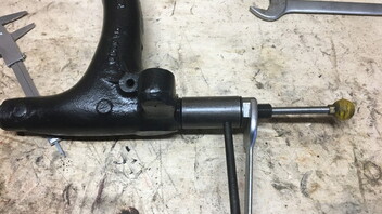

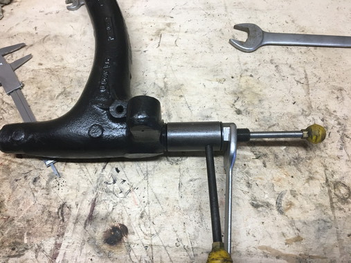

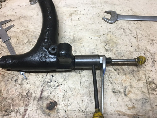

    Habe ich gerade eben gemacht, aber mit dem Originalwerkzeug. . Damit ist der Ausbau eine Leichtigkeit, sogar das Nadellager bleibt intakt.
    Die Durchmesser (ein passendes Innenmikrometer habe ich nicht, gemessen mit Schublehre):
    Nadellager 27,00 mm
    Buchse 23,75 mm
  8. Wobei bei den genannten Aussenmaßen zu berücksichtigen ist, daß das Gleitlager einen Schlitz längs zur Achse aufweist, im montierten Zustand also im Durchmesser etwas kleiner wird.
    Andreas Hohls
  9. #9
    Stimmt. Das Maß für die Buchse wurde in der Bohrung abgenommen, das des Nadellagers am Lager.
